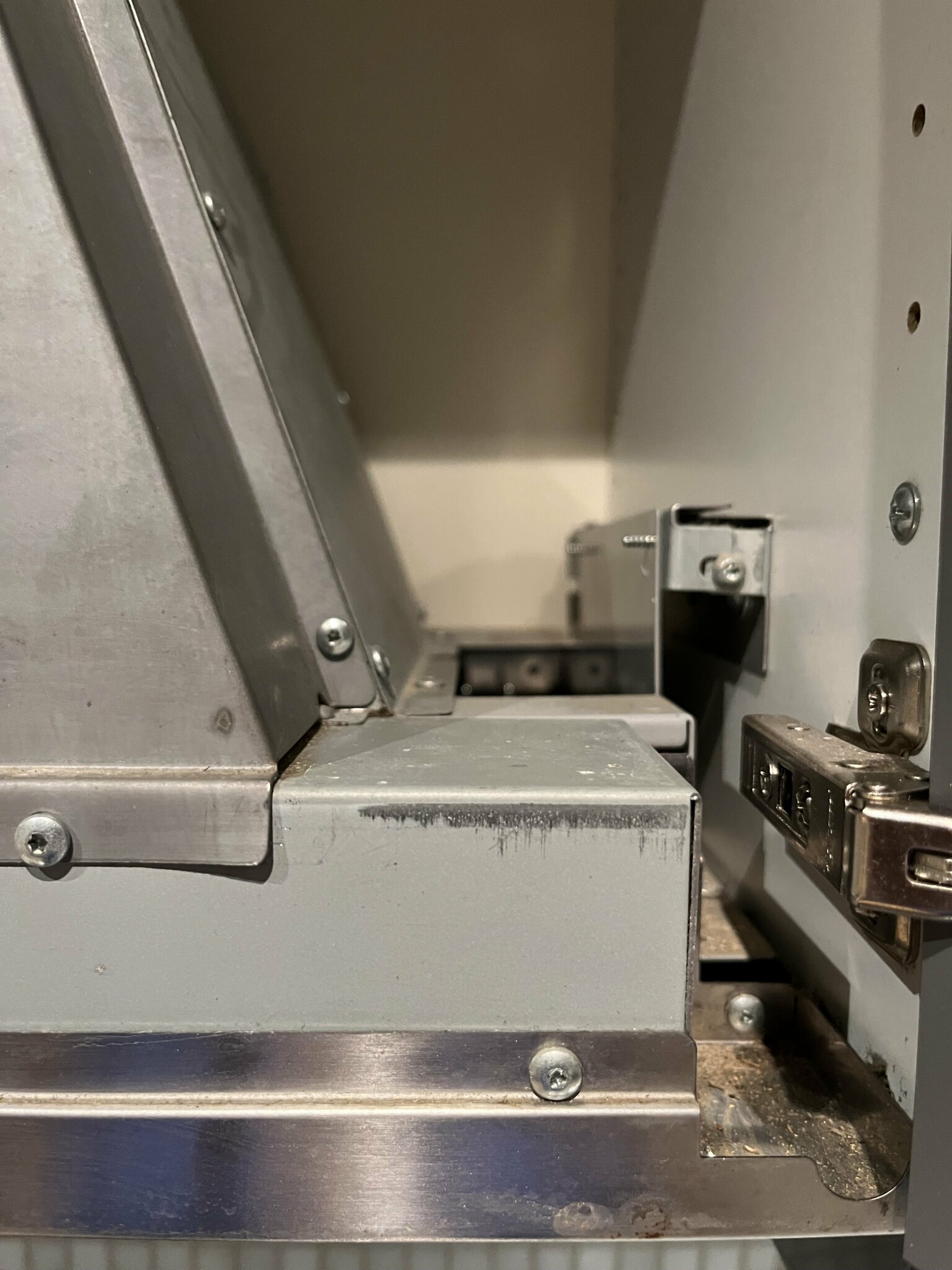

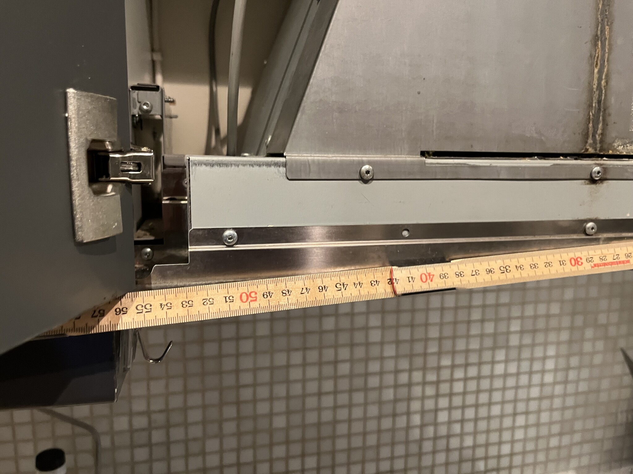

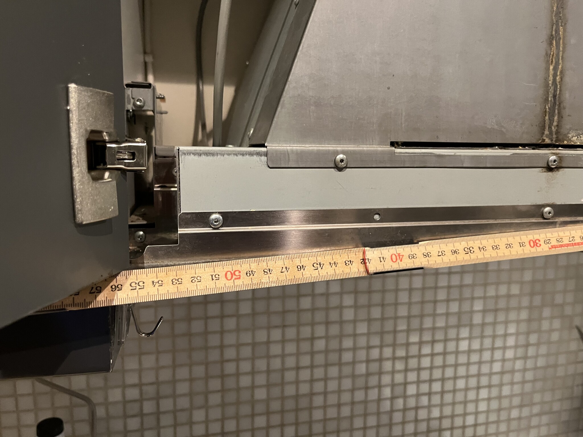

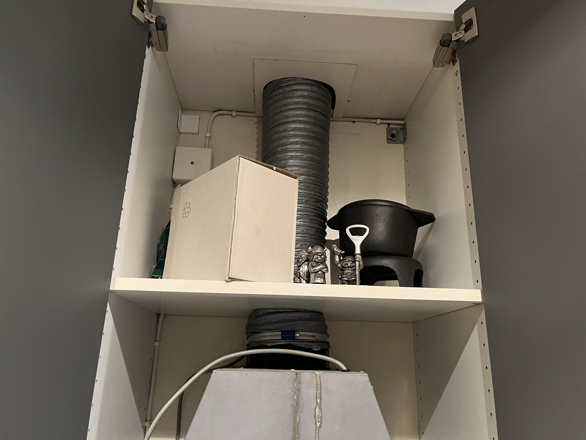

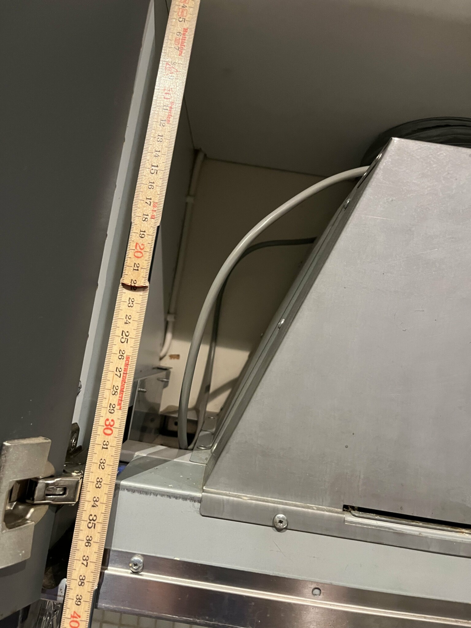

Hej, Jag har det gamla Ikea köket Faktum, se bilder på befintlig fläkt, Ikeas egna fläkt. Nu behöver jag hjälp att köpa en ny fläkt då belysningen ballat ur, och även om själva fläkten fungerar avser jag köpa en ny fläkt, gärna en Siemens, men är öppen för era idéer och erfarenheter.
Vilken/vilka modeller på fläktar kommer att kunna installeras och passa i mitt kök? Som ni ser så har min befintliga fläkt fästs i sidorna på underskåpet, någon skiva längst ned i köksskåpet finns inte, utan Ikea fläkten täcker hela undersidan.
Bifogar bilder med lite mått. 598 mm är bredden på stommen (yttermått). Jag har ingen aning om vad jag ska googla på, och svårt att förstå skisserna/ritningarna och monteringsanvisningarna. Jag vill inte behöva bygga om hela köket för att få in en ny fläkt. Tar tacksamt emot svar från er som är kunniga i ämnet och har erfarenhet. Tack på förhand.

köp vad du vill i modulmåttet 60cm

Två förslag som kan fungera.
https://www.siemens-home.bsh-group....ad-koksflakt/integrerad-designflakt/LJ67BAM60
https://www.siemens-home.bsh-group....rerad-koksflakt/utdragbar-koksflakt/LI64MB521
