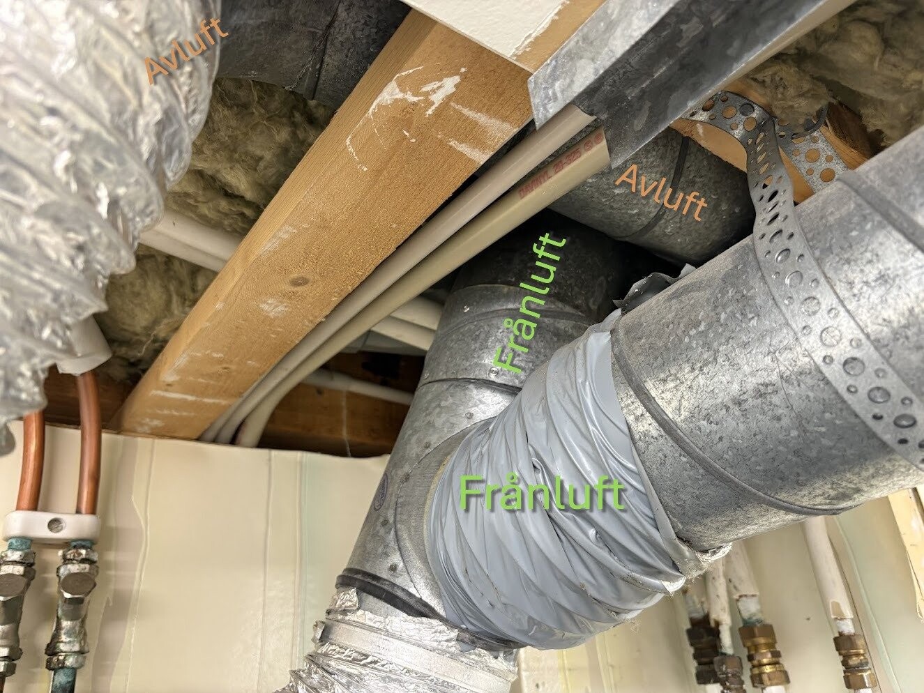

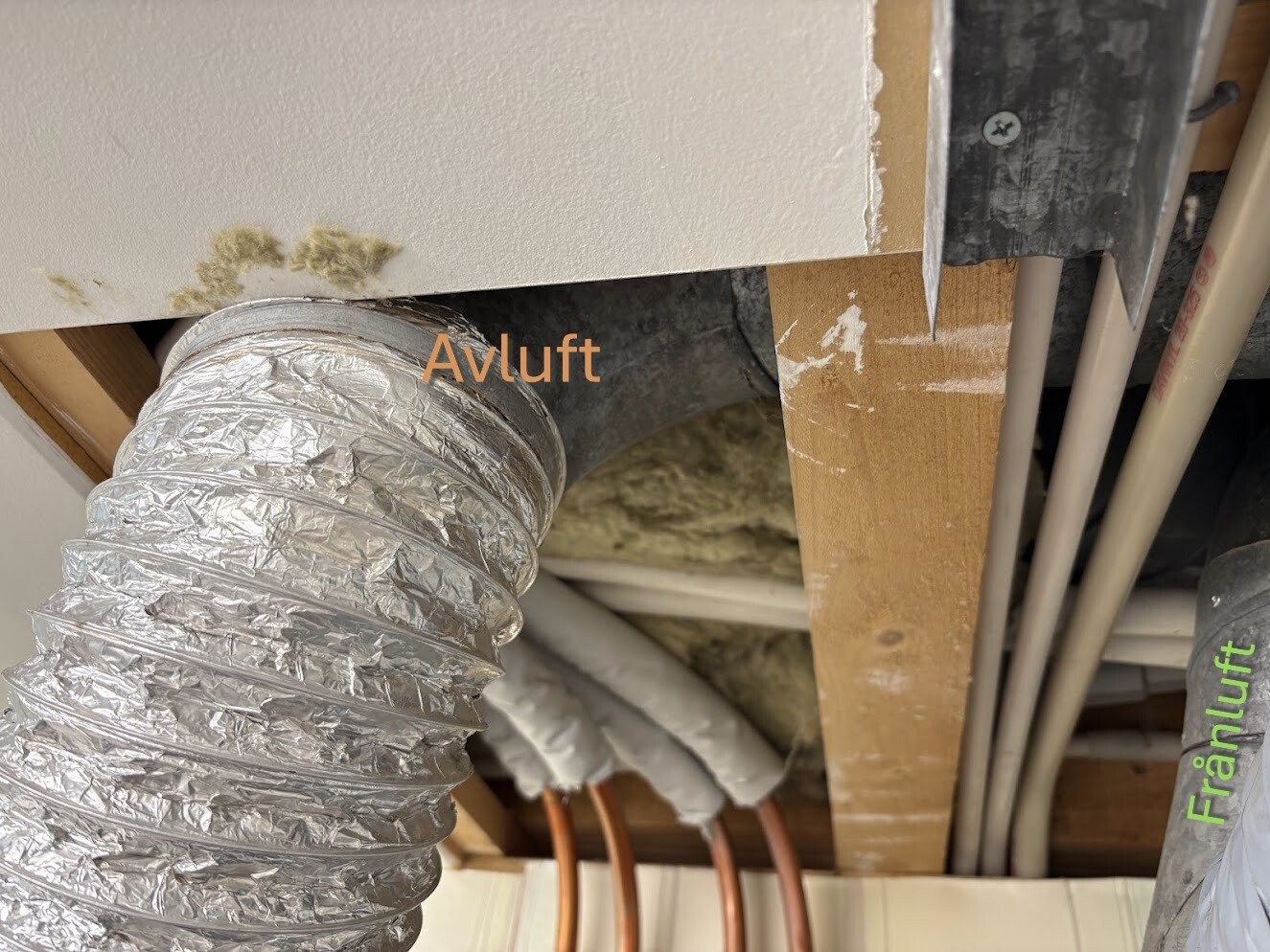

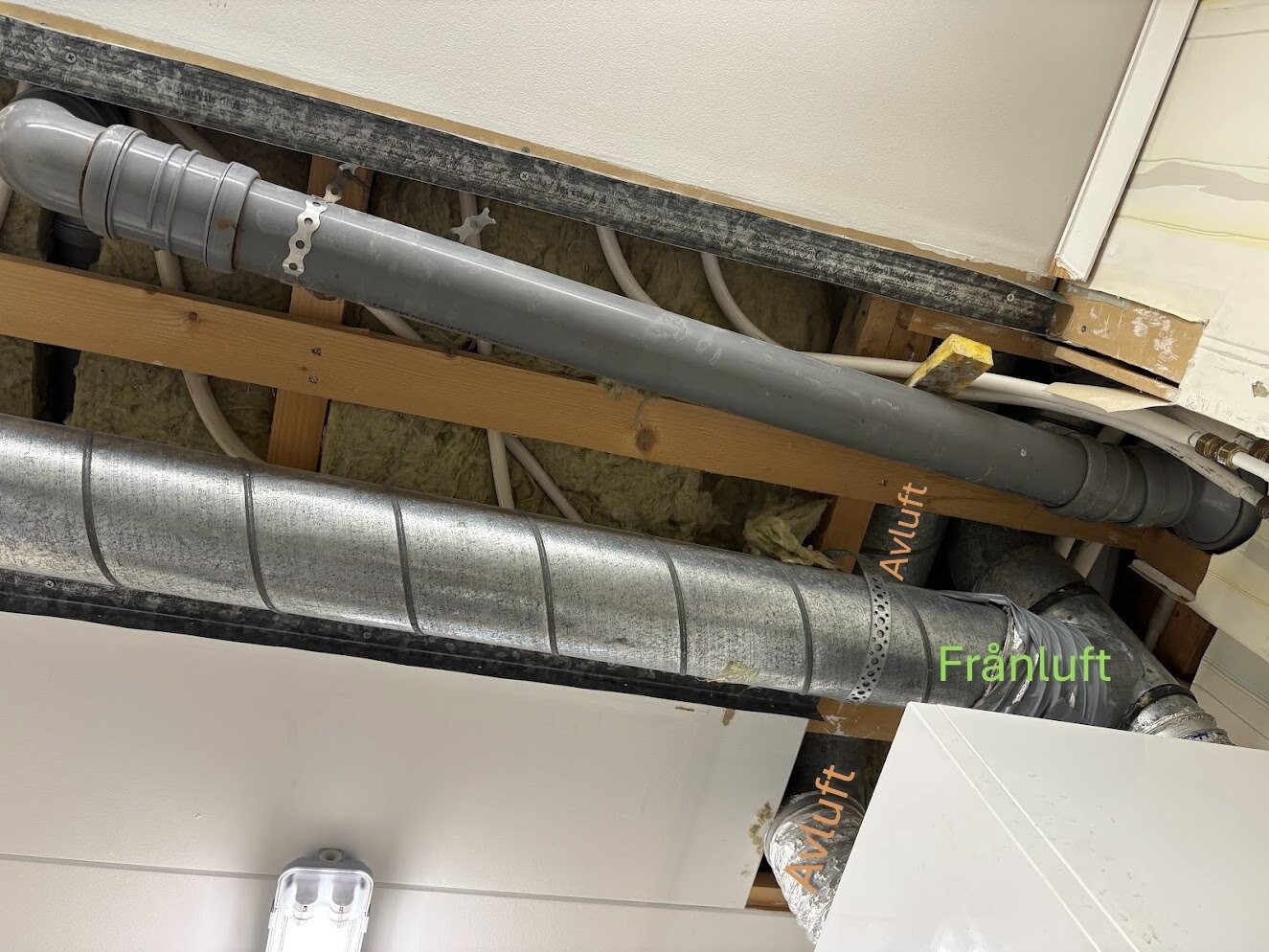

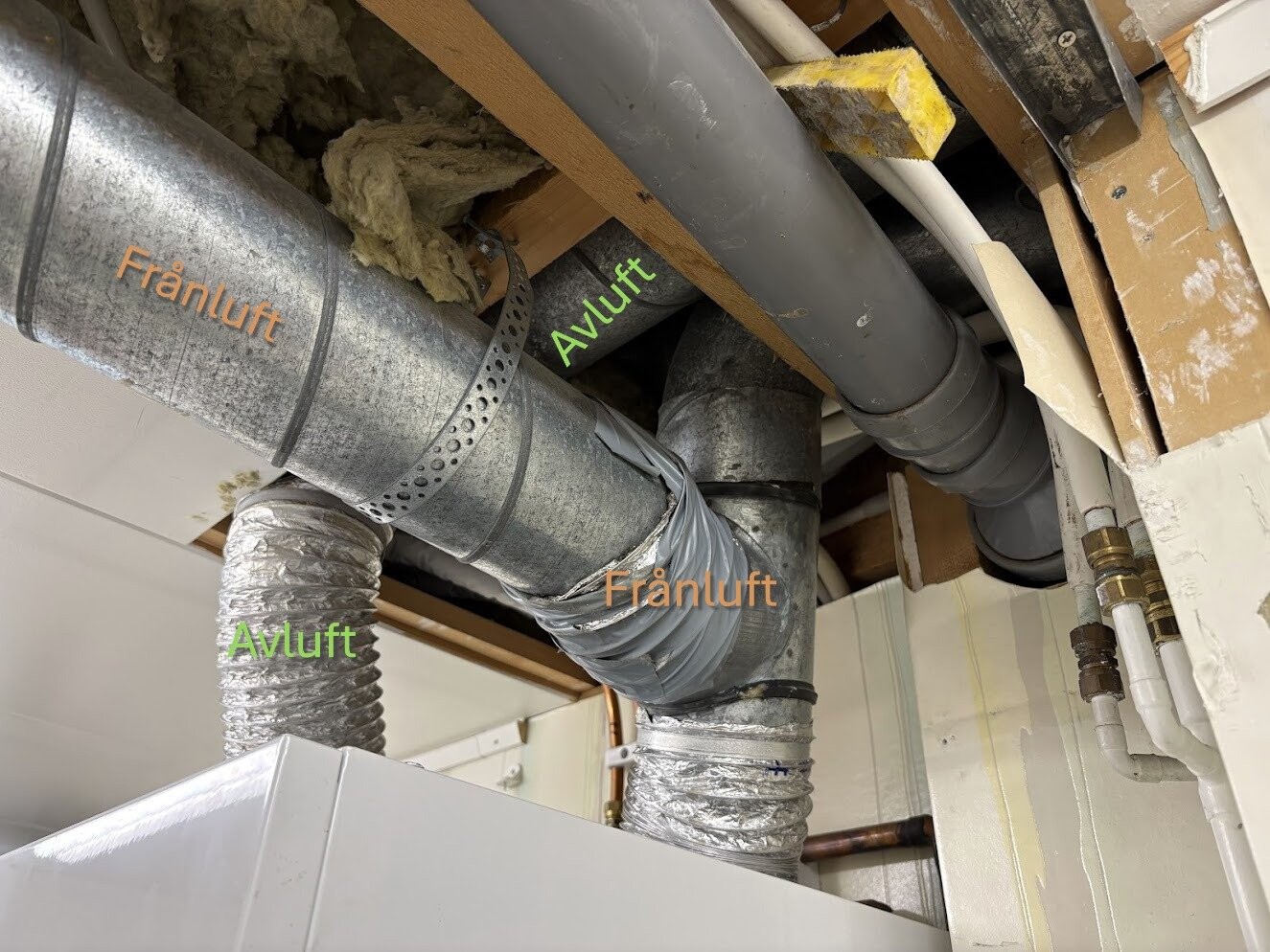

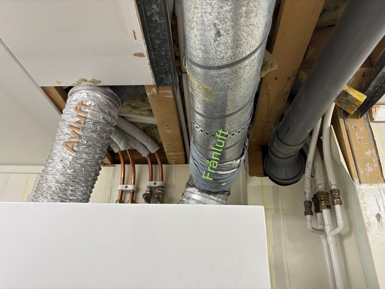

Vi ska ersätta vår frånluftsvärmepump med en bergvärmepump. För att lösa ventilationen så tänker vi oss en takfläkt och att man helt enkelt kopplar ihop rören som idag går till frånluftsvärmepumpen. Några förslag på hur detta gör på bästa sätt? Det är rätt trångt om utrymme och villl inte ha för hårda vinklar?

Gjorde samma när vi bytte från frånluftsvärmepump till bergvärme. Fick bergvärmeinstallatören att räkna på optimalt luftflöde för ventilattionen och föreslå lämplig fläkt som kopplades in på vinden via befintliga anslutningar från den gamla pumpen. Dom installerade också varvtalsstyrning av fläkten med några fasta lägen, tex när man ville forcera ventilationen eller sänka den tillfälligt. Vill minnas att det var 1h timer på lägena ett (minskad ventilation) och tre (forcerad ventilation). Funkade perfekt.
Det var ett enplanshus så lätt att gömma fläkten på vinden, men den var inte större än typ en hink i diameter och ca 30cm lång, samt väldigt tyst så märktes aldrig.
