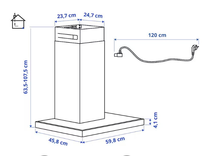

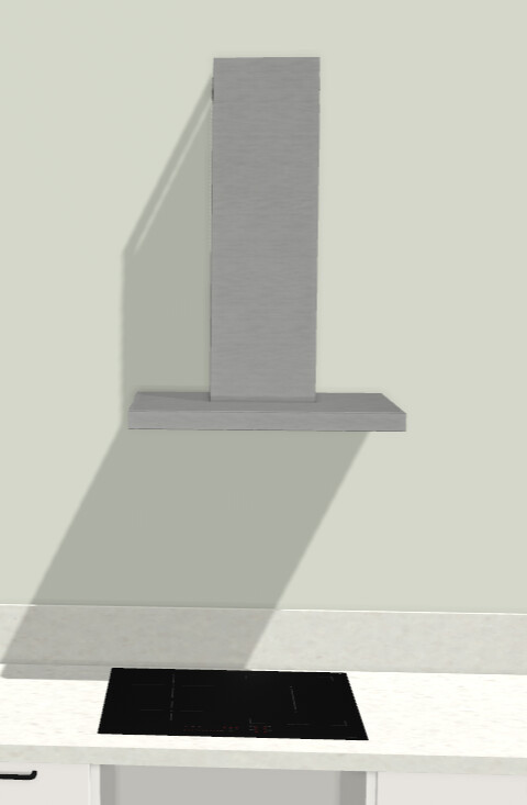

Kör just nu för fullt med att renovera köket där vi gör om ett kök från ca. 80-talet. Kommer alldeles strax gå in i momentet där montering av hela köket sker. Noterade nu dock att vi har utgått ifrån spispositionen i vår planering och inte så mycket vart hålet för den tidigare köksfläkten var. Köksfläkten vi har köpt är en IKEA Matälskare som ska vara fri och gå i rak linje från just detta hål, vilket i sin tur innebär att spis och fläkt inte kommer vara helt i linje (just nu diff på ca. 10cm).
Någon som har erfarenhet av detta och hur man löser det på bästa sätt? har försökt att designa om lite med andra dimensioner på Bänkskåpen men inget landar bra. Finns det delar till IKEA:s fläktar som gör att man kan täcka röret om det behöver gå till höger högst upp?
Hoppas bilderna nedan ger en bra bild av problemet.
Teknisk ritning av en enhet med måttangivelser, inklusive höjd och kabelns längd.
Kök med induktionshäll och rostfri fläktkåpa, neutrala färger, minimalistiskt, modern belysning, skugga på vägg.
10 cm ryms ju inom marginalen om du använder smalare slang än 150 mm.
Exempelvis Bredd 23 cm, slang 12 cm = 11 cm marginal att flytta fläkt i sidled.
