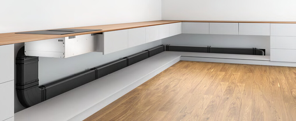

Hur djup ö skall ni ha? Dra kanal på ryggen av den med täckskiva bakom?
Typ,
Inbyggd kanal bakom köksskåp med träbänkskiva och svart ventilation, sett längs hörnvägg med trägolv.

Det finns ju system med platta kanalprofiler som tar mindre plats.
[länk]
Hur vet man om de går att nyttja till vald häll? Finns det "övergångs"-delar som kan ansluta från en dimension till en annan? Tänker att "utgången" från själva spishällen har ju ett fast mått - eller är det ett standardiserat "Uttag"?. Är, som synligt, väldigt okunnig inom detta men brukar finnas chans till bra svar från er kunniga här :)

Ön är tänkt att bestå av 600mm skåp från ena hållet och 400mm skåp från andra hållet - rygg i rygg, så att bänkskivan ovan blir 1300mm (med 300mm överhäng för sittplatser). Ett alternativ är ju att dra dem mellan dessa skåpen - men då blir ön 1400mm djup. Och om jag inte har helt fel så brukar det vara svårt att få till bänkskivor bredare än 1300mm.
I standardutbudet (som jag länkade till) finns övergångar mellan platta och runda kanaler av standardmått. Sen vad din häll är tillverkad för att ansluta till får du kolla på tillverkarens hemsida. Ibland tillhandahåller de övergångar ifall de har nåt udda anslutning. Men ibland kan det vara ett meck att få ihop det. Ett tips kan vara att kolla youtube - förvånansvärt ofta finns det filmer där som visar montering av olika köksprylar.
