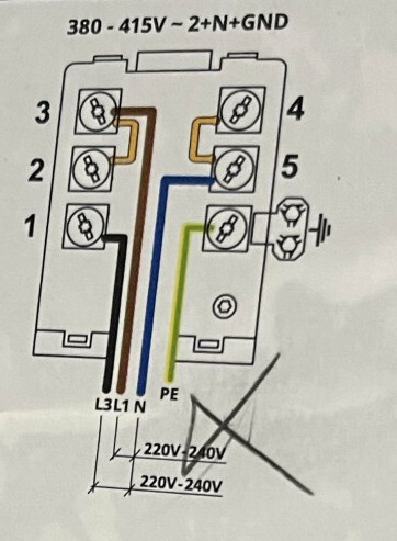

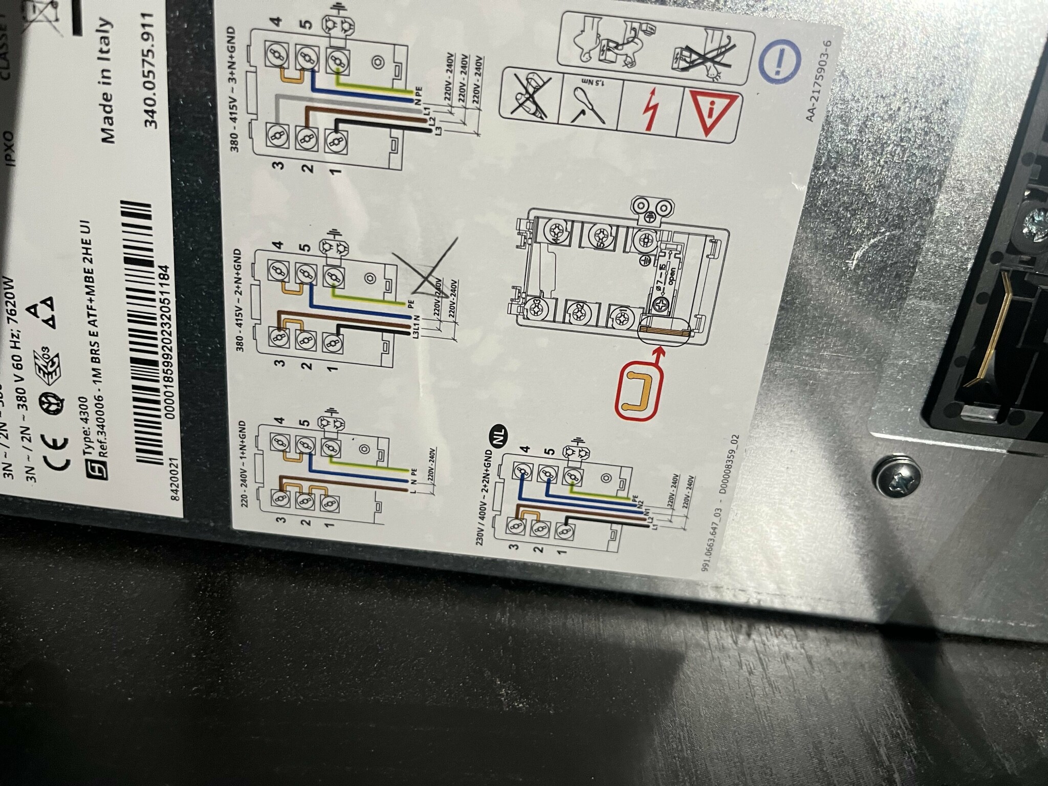

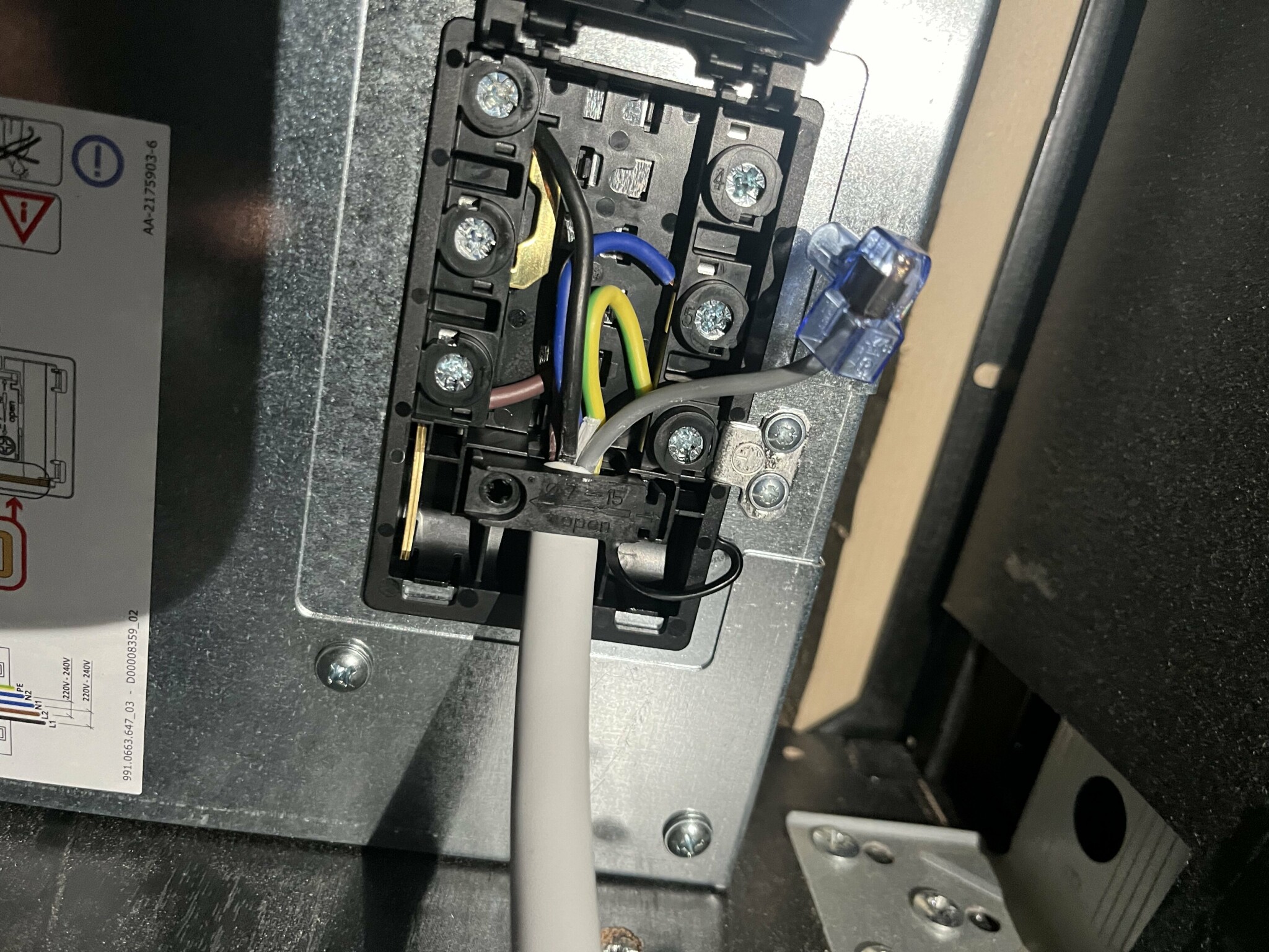

Vi har fått hjälp av en elektriker att koppla in strömmen till Ikeas spis fördelaktig med integrerad fläkt.
Men vi får inte igång fläkten, plattorna fungerar som de ska men fläkten går aldrig igång vi har försökt allt. När vi kollar på hur det ska kopplas och hur han har kopplat kan vi se att det inte stämmer överens. Kan någon el kunnig person här också se detta? Så att vi inte är helt ute och cyklar…
Han har gjort ett kryss på den bilden han har valt att följa alltså 2fas men det skiljer sig åt med färgerna på sladdarna och den guldiga bygeln? Kan det bero på att fläkten inte går igång?

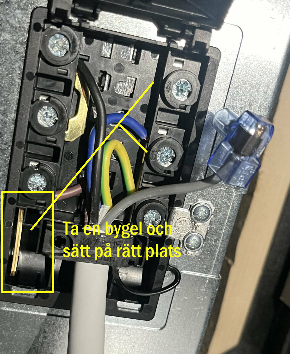

Jag vet inte hur spisen är kopplad internt, men enligt schema ska 4 och 5 sammankopplas med bygel, annars blir 4 (och en halva av hällen) utan nolla. Inte bra. Är 4 och 5 ihopkopplade internt så kvittar det, med då borde inte schemat se ut som det gör, där både 4 och 5 måste anslutas till nolla, antingen genom bygling, eller som i Holland-kopplingen, med dubbla nollkablar.
Dessutom saknas skruven till dragavlastningen som ska hindra kabeln att kunna ryckas loss.

Reklamera den felaktiga inkopplingen.Hannahusbyggare skrev:
Eller så tar du bygeln som sitter oanvänd längst ner till vänster och kopplar samman de båda nollpunkterna (4+5) med den. Det är två byglar där ser det ut som, ta en av dem.
En sak till: är detta en häll eller en spis? Om det är en spis begriper jag inte varför den tredje fasen inte har kopplats in. Om jag ser rätt är märkeffekten 7620 W så det borde vara en spis.
Jaa det är en spisD datja skrev:Reklamera den felaktiga inkopplingen.

Då borde trefas-inkopplingen använts eftersom det alternativet finns och troligen ger bättre prestanda när en ugn också behöver sin del.
Mycket märklig inkoppling. Var det verkligen en utbildad elektriker som gjorde det? (heter egentligen auktoriserad elinstallatör numera)
Edit: Men vi vet inte övriga förutsättningar i ert kök, därför kanske 2 faser var det enda möjliga. Att missa bygla nollorna och glömma skruva fast dragavlastningen till kabeln är direkta fel som jag ser det.
på instruktionen ser man att den bruna kabeln är till 1an och den svarta till 2an, men han har gjort tvärtom. Är det någon skillnad för själva funktionen av hällen?MultiMan skrev:

Reklamera installationen. Pilla inte på chans, du har garanti på prylen som förverkas om du kopplar fel och det går åt skogen.
