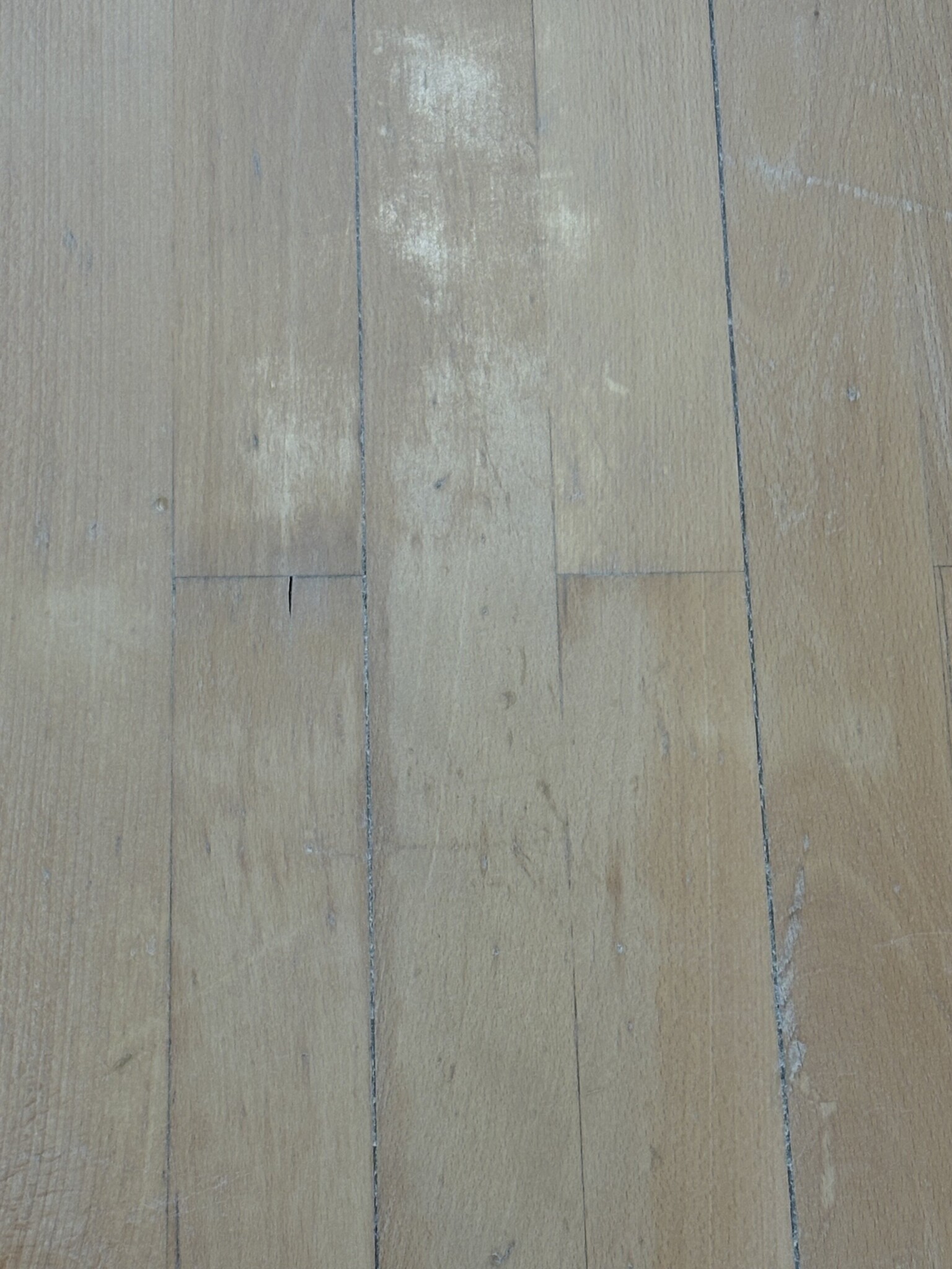

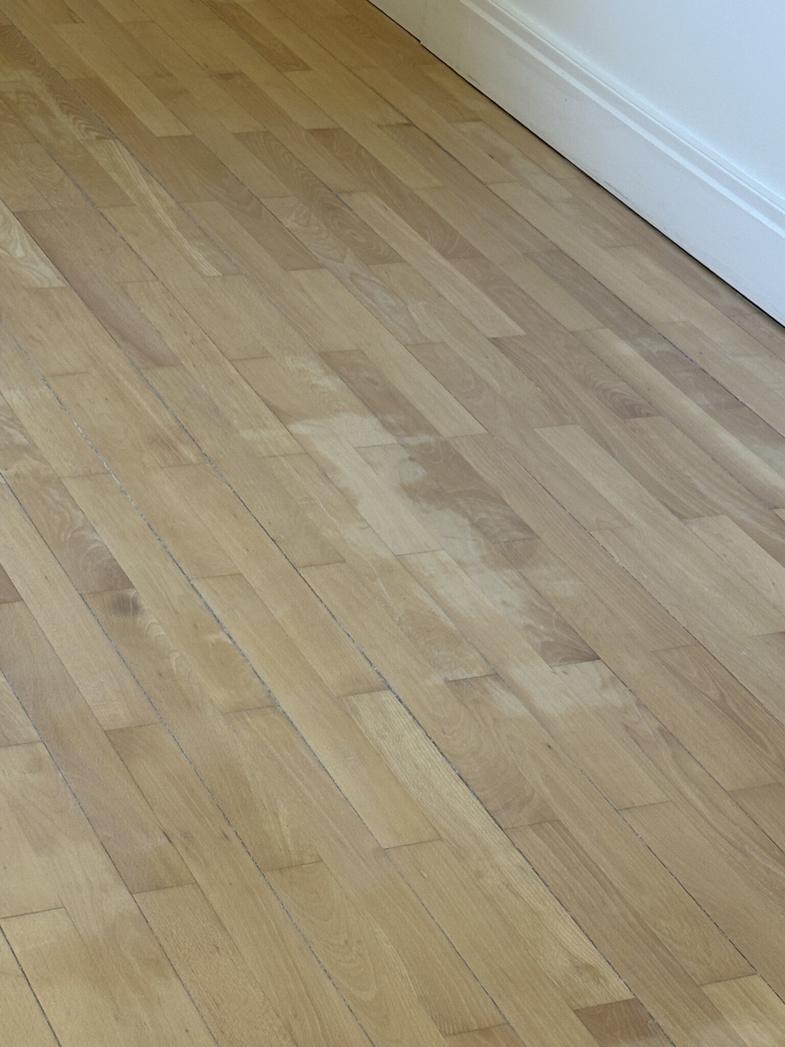

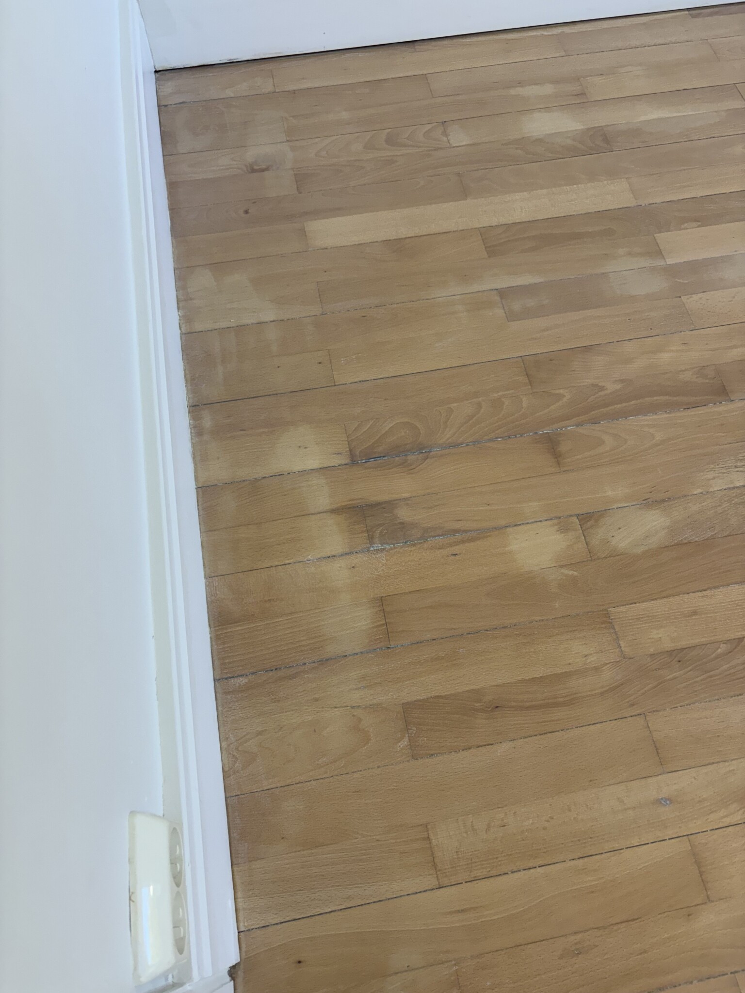

Ett företag har slipat och hårdvaxoljat vardagsrumsgolvet som är av björk.
Resultatet är som på bilderna. Det är ljusa fläckar överallt och ser inte fint ut.
Är det acceptabelt att det ser ut så här?
Går det att åtgärda?
Är så besviken.

Bilder?
S
Hej
Jag gissar att antingen har de slipat för lite och inte fått bort all gammal lack eller så är slipmånen slut på golvet och det är lim som ger flammigheten.
Förövrigt så är det bok och inte björk.
