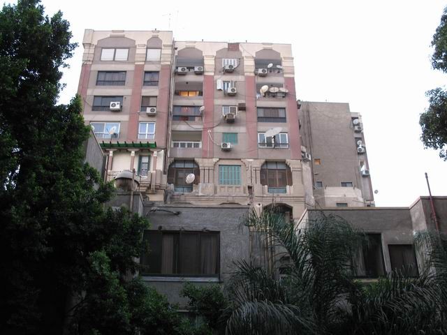

Luftvärmepump är ett enkelt och relativt billigt sätt att minska på elåtgången. Menar föreningen att alla skall ha en egen luftvärmepump? Det lär inte försköna fasaden. Bilden visar hur det kan se ut även om värmepumparna på bilden troligen inte värmer lägenheterna så ofta.

Att sätta luftvärmepumpar på varje lägenhet är troligen relativt billigt, ger en skapligt stor besparing på energikostnaden (och sparar därmed energi, så helt klart bättre ur miljösynpunkt än direktel). Det är troligen svårt att få dit pumparna på huset utan att det blir vidrigt fult.
