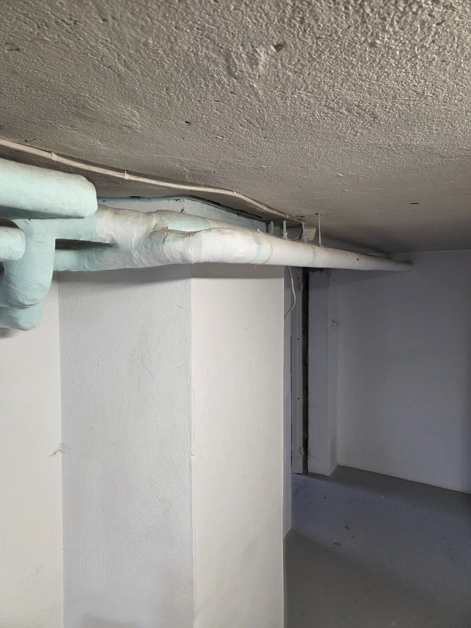

Jag ska byta ca 20m 1" stålrör i källaren (värme, fjärrvärme sekundärsida) i en villa.
Rören går i källartaket som jag tänkte lägga dolt och sen gipsas igen, alltså helt dolt montage.
Källartaket består av puts och halm, tror det heter reveterat tak, som sitter fast på trä/gles 24mm. Så jag har ca 40-50mm i utrymme.. Utrymmet i källaren är uppvärmt.
Takhöjd:200-207cm, så utanpåliggande går bort (är 193cm och less på att huka för befintliga rör..)
Värmebehov: En snabb överslagsräkning av befintliga 15st radiatorer 7200W~

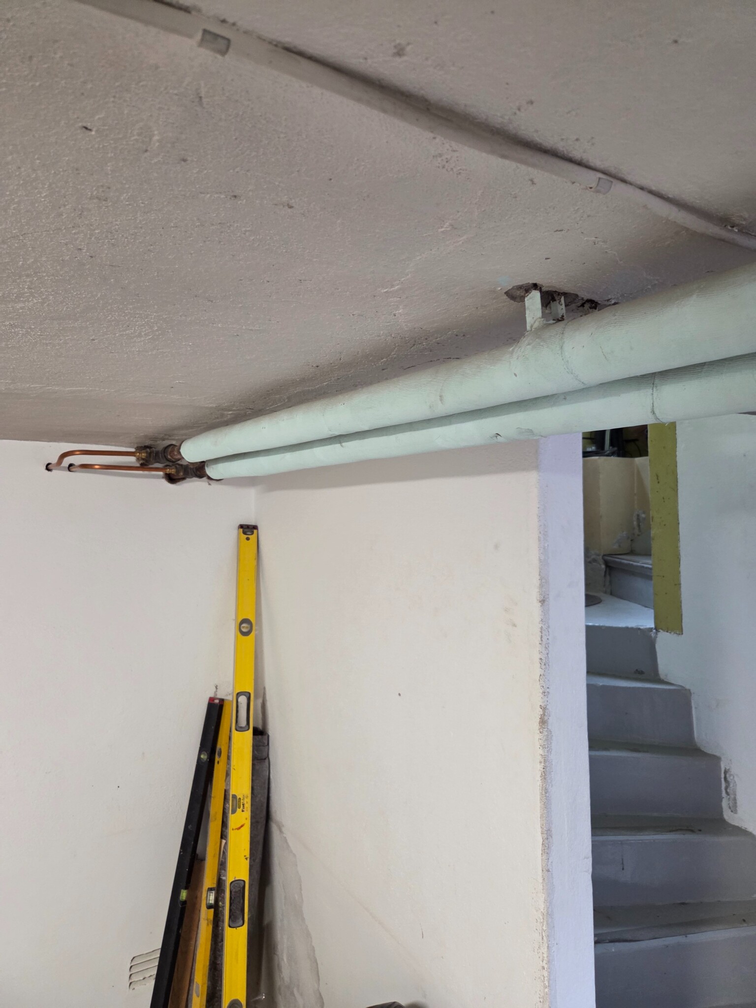

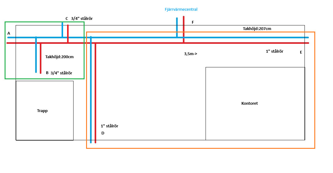

Planerad lösning
- Spåra i taket och klamra fast slangen till en utanpåliggande kopplingspunkt vid fjärrvärmen
- LK pal universal 32mm med 10mm isolering
- Skarvlöst, drar alla slangar till en punkt.
- Röd/blå klämring på 1" stålröret -> LK Pal (eller mma stålrörskoppling?)

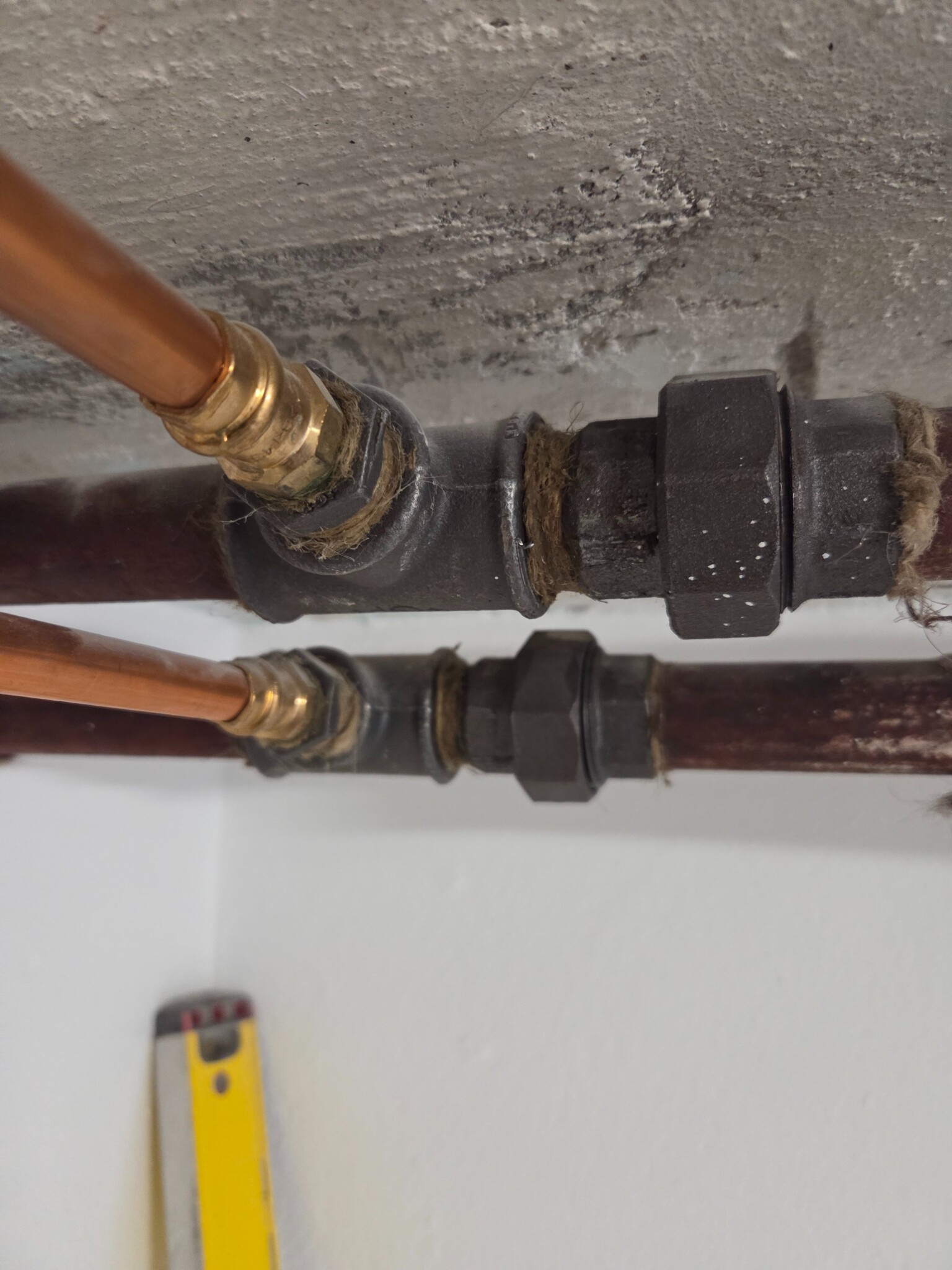

- En av stammarna har gäng (se bild), så där borde jag kunna använda en gängkoppling, frågan är vilken?
- Gipsa och måla taket när allt är färdigt.
Synpunkter:
Tänker jag rätt, finns det andra alternativ av slang/rör? Var först inne på att dra koppar och presskopplingar men verkar inte vara rekommenderat att ha dolt. Funkar rödavatette att skarva på stålröret eller ska man köra på mma stålrörskoppling?
