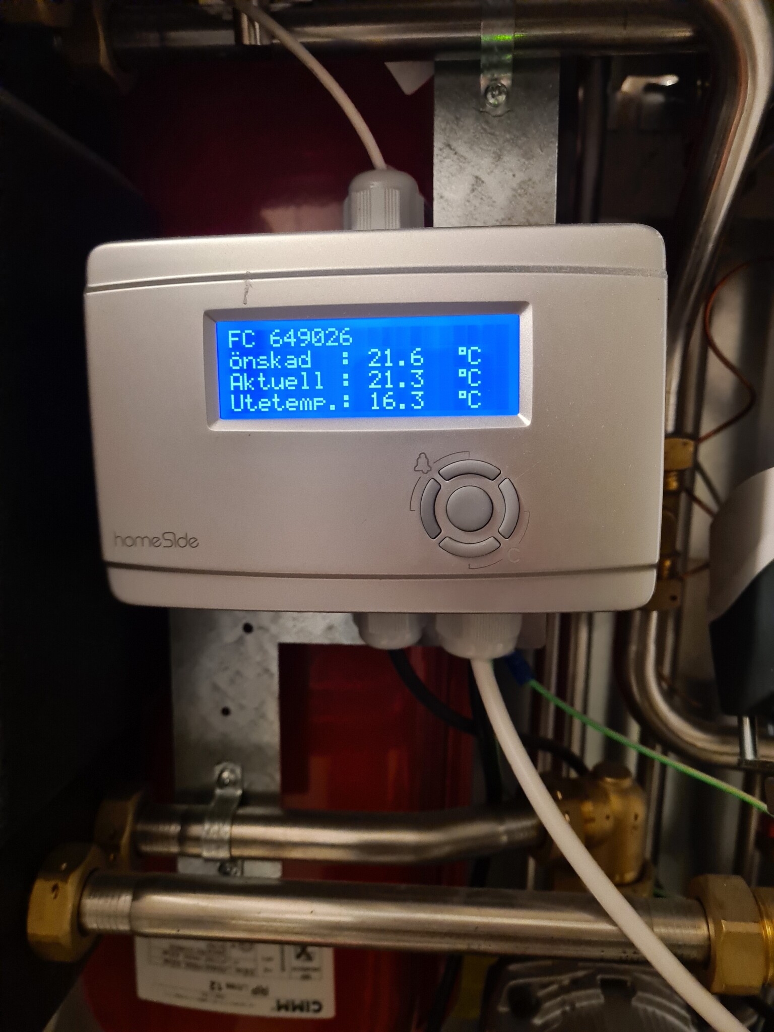

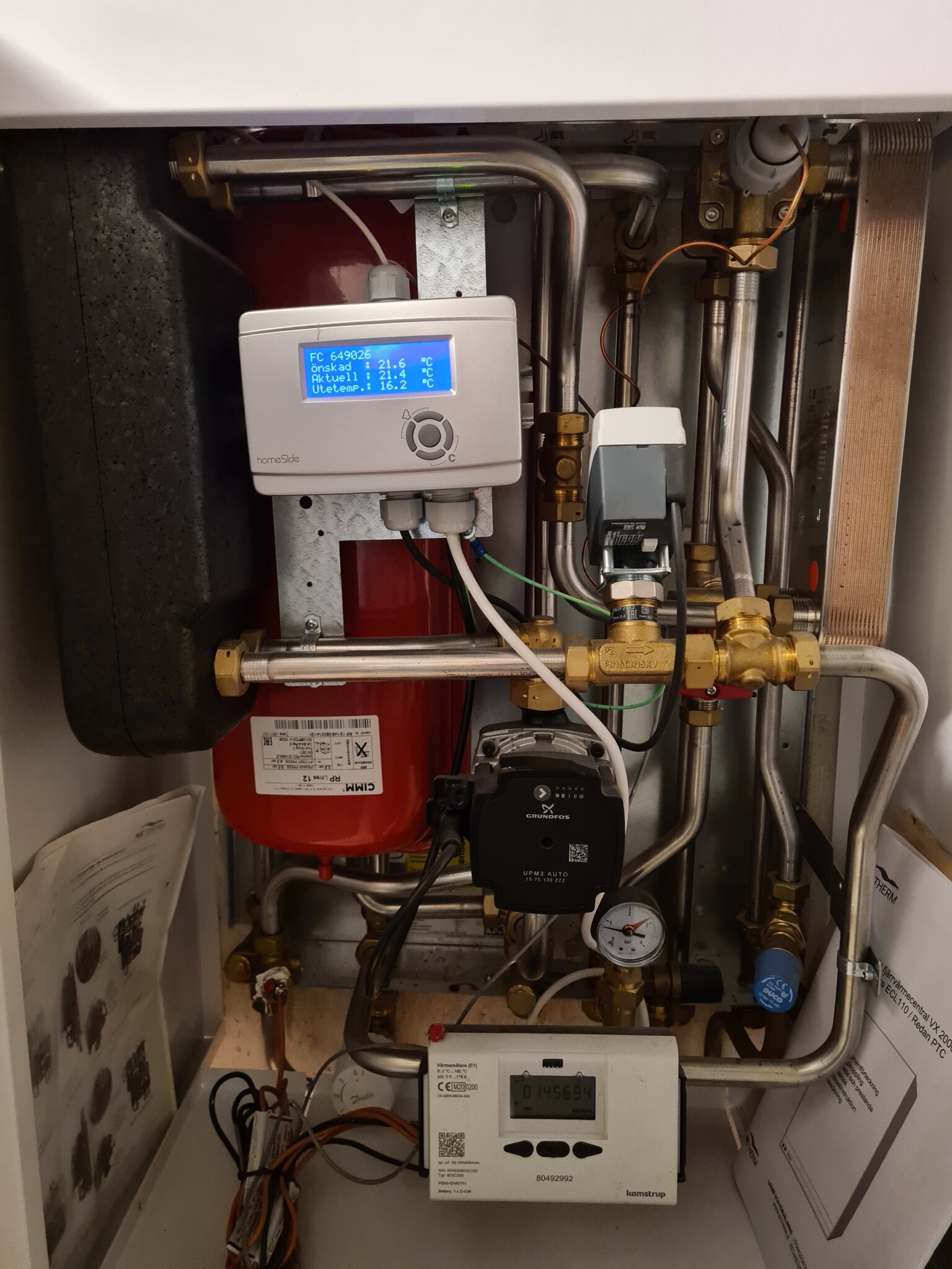

Är nybörjare på husägande och på fjärrvärme. Vi upplever det svalt i huset och hösten här börjat med stora skiftningar i temperaturer över dagarna. Funderar på om fjärrvärmen är riktigt inställd och om pumpen går? Se bilder.
Tolkar det som att pumpen ej är i drift då ingen grön lampa lyser men kanske är nån specialkurva man valt för pumpen så vågar ej ställa om den? Läste också i felsökningspappren att pumpen ej går under juli månad och ej vid temperaturer över 17 grader så kanske är som det ska? Enligt driftterminalen är pumpen i drift.
Har ett hus på 114 kvadrat+60kvm källare+60kvm varmgarage och gästhus. Blandat radiatorer och vattenburen golvvärme i huset. Fjärrvärme utan innehavare.
Mvh Frida i Luleå

Bild på relercentralen, den som du ska ställa in dina värden på, gärna då med luckan öppen om det finns en.F fridirull skrev:Hej!

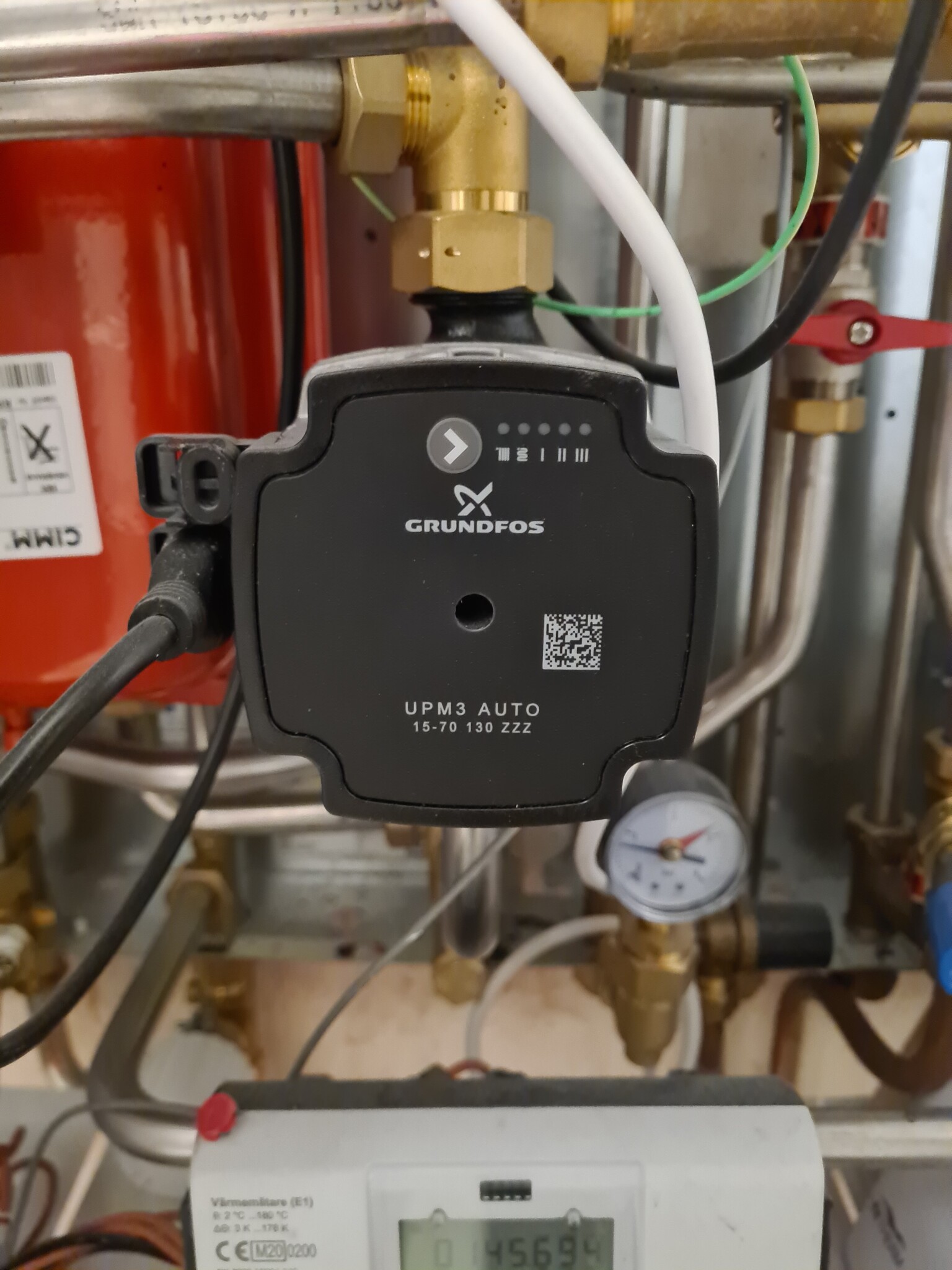

Bilder från idag då bilderna från igår inte funkade... igår lyste endast diod I och II gula på pumpen. Idag lyser den inte alls. Igår var önskad temperatur 15 grader och aktuell 20 grader.
Att cirkulationspumpen inte lyser ibland (vår-sommsr-höst) beror på att utetemperaturen är så pass hög så att reglercentralen slår ifrån värmen och cirkulationspumpen, så kallad sommarurkoppling.
