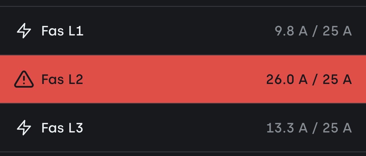

Hej jag undrar om det finns någon möjlighet att ha dynamisk fasbalansering för husets olika faser?
Jag veta att man ska försöka balansera de tyngre lasterna jämnt, men det är ju inte en perfekt lösning. Medans man har belysning, uttag, etc sprida över dem.
så istället för att det kanske blir 9A Fas1, 26A Fas 2, 12A Fas 3, för att man körde igång spisen, ugnen, vattenkokaren och datorn etc( bara exempel) så blir faserna grovt obalanserade när huvudsäkringen är på 25A ibland
När jag söker efter information så kommer det bara upp om om fasbalansering för Elbilsladdning eller växelriktare för solceller och batterier etc vilket är grovt överdrivet för vad som behövs och inte ens relevanta lösningar.
  • Överbelastad elfas L2 visar 26.0 A av 25 A, fas L1 och L3 visar 9.8 A respektive 13.3 A av 25 A.
Visst är det möjligt. Men Det blir en ganska dyr apparat och den kommer att ha en egenförbrukning som inte är försumbar. I praktiken brukar det ju fungera för de flesta att bara fördela det fast mellan faserna. Inte så bra att man aldrig överskrider säkringarnas märkström. Men bra nog för att säkringar sällan skall lösa. Jag tror inte det är en slump att systemet @snaggletooth länkar inte är prissatt på hemsidan.

Men är det något direkt problem? Går huvudsäkringarna?
Ja det har gjort det ofta då och då. Men bara en fas som då överbelastas så man behöver extra hög huvudsäkringen i onödan
Vad ligger på den fasen, och hur är möjligheterna att flytta om lite?
Det är ganska vanligt att det för det mesta är samma huvudsäkring som löser. Visst kan man lösa problemet genom en apparat som balanserar lasten mellan faserna. Men att betala för en större huvudsäkring är billigare för överskådlig tid. Att flytta om enfaslaster så att de är bättre fördelade mellan faserna är ännu billigare. En annan variant är en effektvakt som kan stänga av förvalda stora laster vid hög belastning. Dyrare än omfördelning. Billigare än apparaten du efterfrågar.

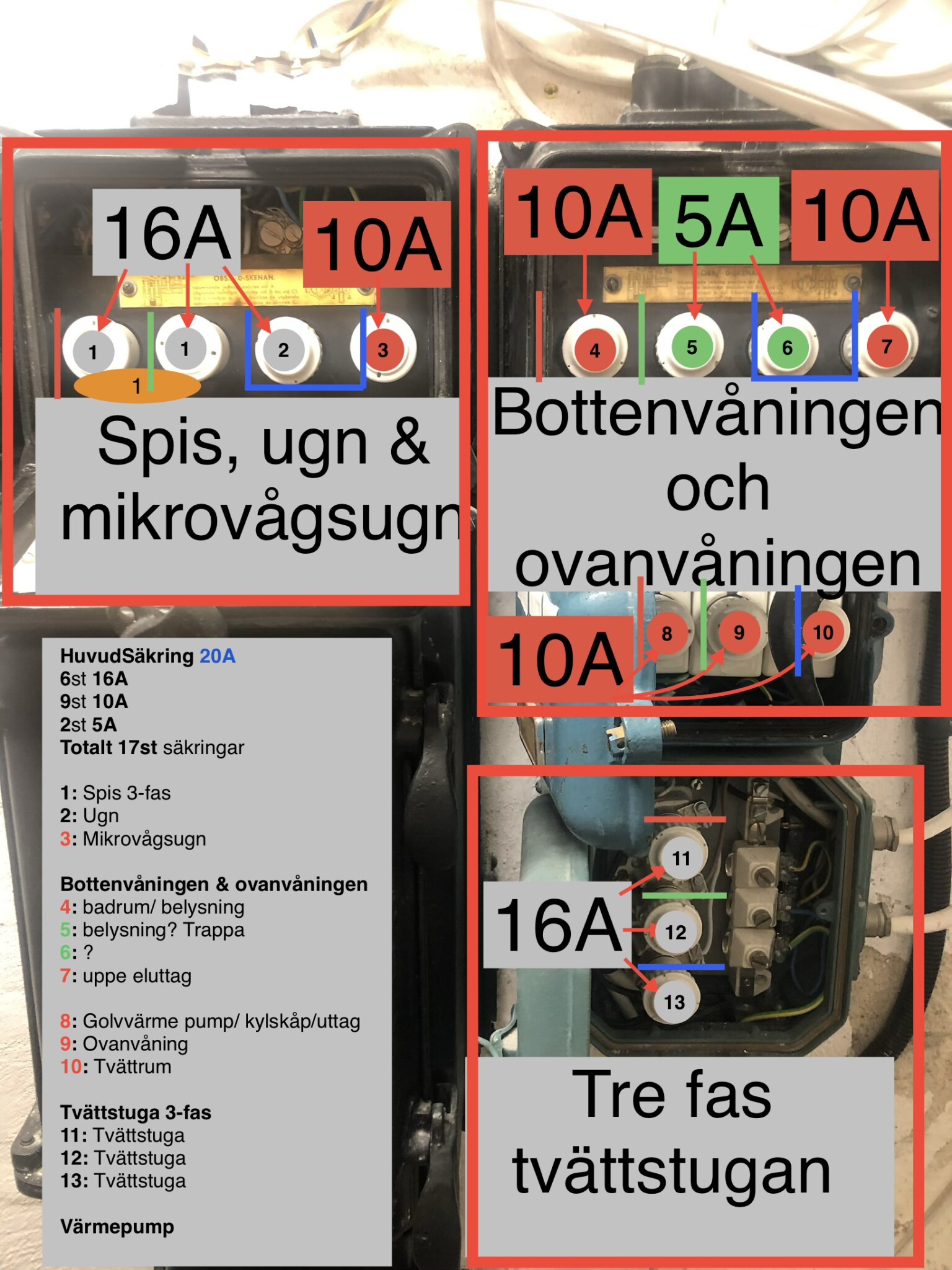

Jo nu så hade jag 16A huvudusäkringar innan. Och har 20A, inte 25 som jag av misstag skrev. Lite äldre elcentral som ska bytas till lite modernare hoppas jag.
  • Äldre elcentral med märkning av säkringar: 16A för spis, ugn, 10A för bottenvåning/övervåning; huvudbrytare 20A. Renovering planerad för modernisering.
