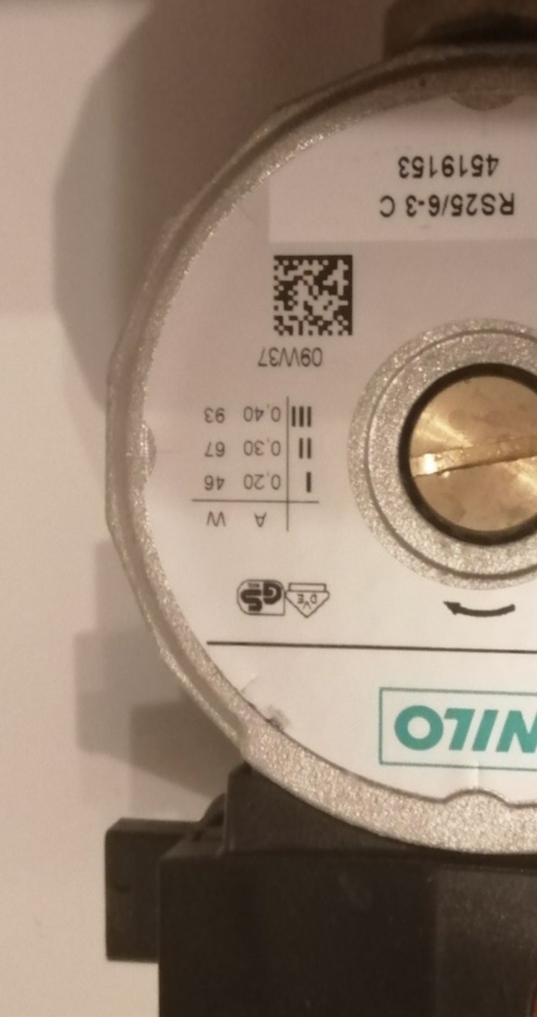

hur ser jag om jag har en äldre eller nyare cirkulationspump?
Brukar ganska ofta stå på pumpmotorn,
Tex följande drar 46/67/93 W beroende på inställning/hastighet,
Närbild av en pumpmotors etikett med tekniska specifikationer och QR-kod.

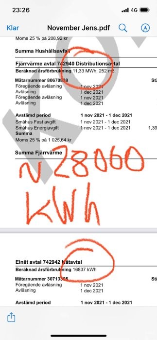

Off topic:
men så här såg min kompis ”el- och fjärrvärmeräkning” ut i november. På den övre delen står det ”beräknad årsförbrukning för fjärrvärme” (11,33 MWh i hans fall) som avser varmvatten till radiatorerna och varmvatten till dusch och på den undre delen står det ”beräknad årsförbrukning till elen” (16 837 kWh) som avser hans hushållsel.
Så min kompis totala förbrukning ligger på 28 000 kWh per år.
Jag ville bara säga att elförbrukningen (och fjärrvärmeförbrukningen) skiljer sig väldigt mycket från ett hushåll till ett annat.
  • Skärmavbild av en energiräkning med markerad beräknad årsförbrukning för fjärrvärme och el, handskriven summa "28000 kWh".

Då kan elförbrukningen för fjärrvärmen uppgå till ungefär en sjättedel av all elförbrukning.
17% av all elförbrukning är en ganska betydande del.
Det går att sänka den till ca 5%.
