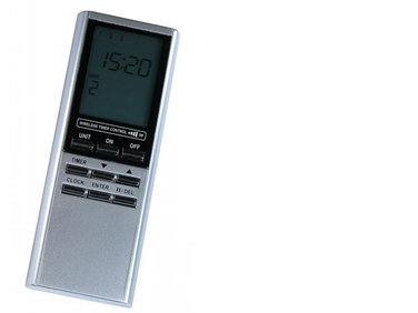

Nu har jag dragit fram nolla men trots ubtygg mottagare har jag samma problem, alla mina fysiska sänder i huset måste hållas 20cm framför mottagaren för att fungera! Aldrig skett innan och jag har bytt batteri på dem men samma problem.
När jag däremot tänder och släcker via mobilen då jag har tellstick enheten är det inga problem, vafasen har hänt?!
