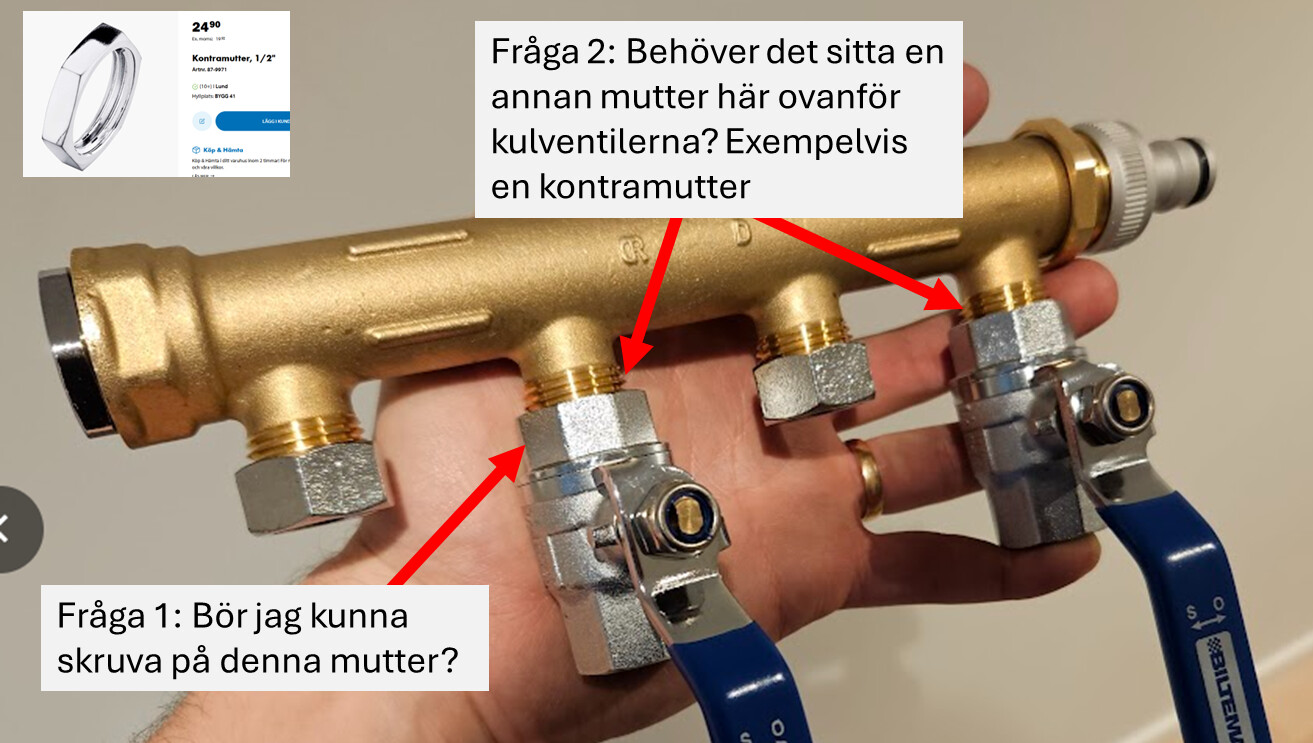

Hej, behöver hjälp med denna fördelare.
Jag vill fixera kulventilerna så att de är vända framåt. Skruvar jag dem i botten pekar de åt sidan. Vad behöver jag göra då?
Fråga 1: Ska jag kunna skruva på muttern (om det ens är en mutter?) på själva kulventilen.
Fråga 2: Behöver det sitta en annan mutter här ovanför kulventilerna? Exempelvis en kontramutter.
Planerar att täta kulventilens gänga med lin + pasta

När du använder lin och pasta kan du ställa dem i vilken vinkel du vil (även med gängtejp för den delen - men den kan man inte vrida tillbaka utan risk för läckage). De behöver inte skruvas i botten - det blir tätt ändå.
Sexkanterna är bara för att kunna skruva ventilerna. Det är inga enskilda muttrar. Kontramutter behöver du inte om det inte står något om det i monteringsinstruktionerna.

Om det istället är planpackning får man anpassa tjockleken på packningen.

Jag använder gärna gängsnöre, går att backa lite som lin och pasta, men är lättare att applicera.mexitegel skrev:
