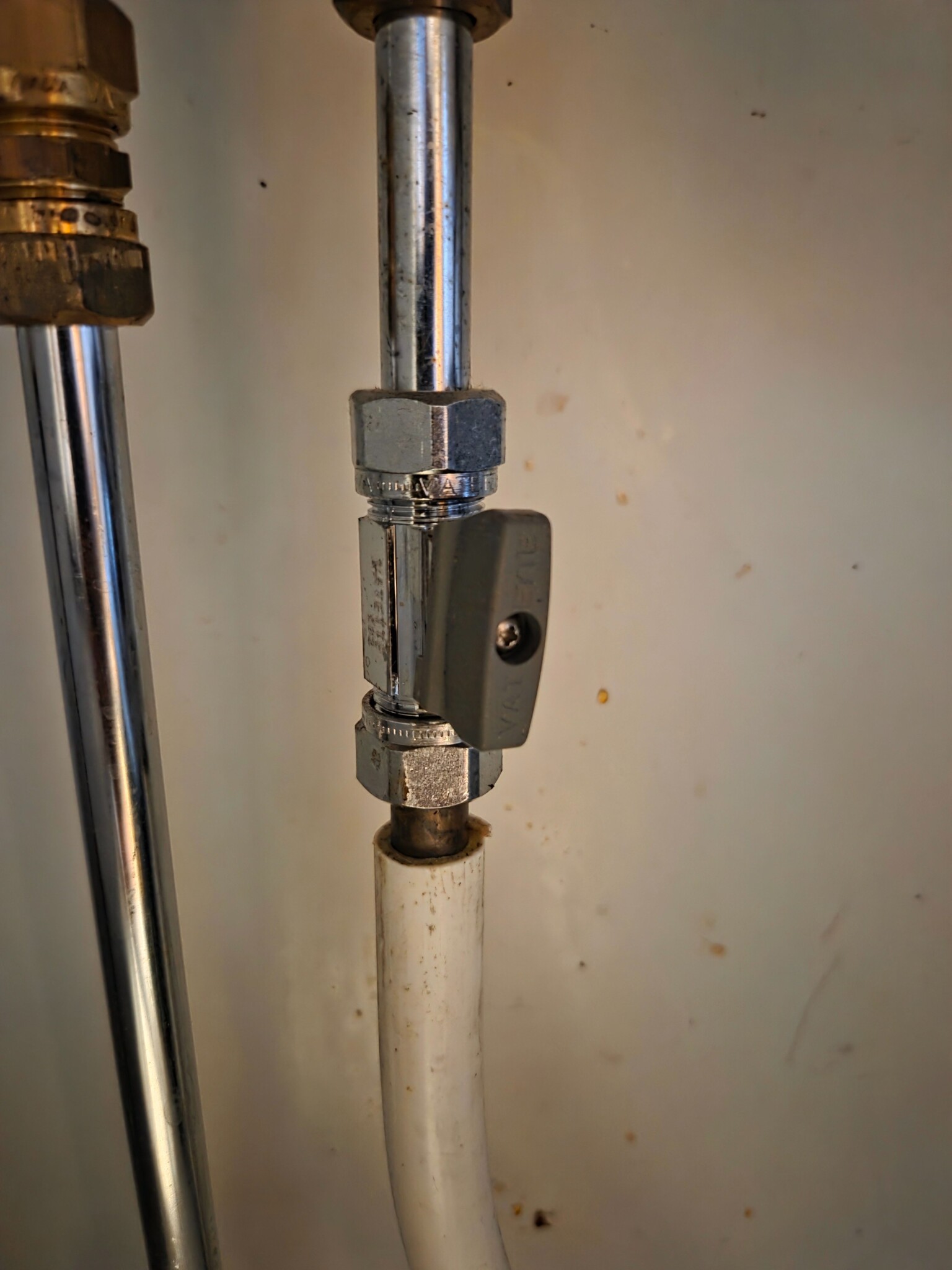

Ska på renovera köket och då koppla ur vattnen till blandaren. Det sitter idag två stycken kulventiler, men jag hade även velat sätta ett lock/propp på utloppet som extra säkerhet (om någon skulle på något konstigt sätt råka vrida på dem).
Det står Vatette 232 på ventilen och 12 på klämringskopplingarna, men vilket "Propp" kan jag sätta istället?

Ett sådant här lock. https://www.bauhaus.se/lock-gelia-med-packning-r10-invandig-ganga-fornicklad
Sök på ”r10 lock” så får du upp massa alternativ och kan välja nån butik som passar dig.
Det korrekta är nog egentligen att sätta en sån här. https://www.vvsochbad.se/vatette-pl...BfIHaon6xL1PuYQRwJgSE8Jg-yTInflRoC0jEQAvD_BwE
Men locket kommer funka bra för ditt provisoriska syfte.

Eller varför inte Vatettes egna propp för just sådana kopplingar?Nilstyko skrev:
https://www.bauhaus.se/plugg-vatett...AZfz_iC7daG9-zG3ouWlrp3XkHU1fb5hoCvzcQAvD_BwE
Risken med ett lock med gummipackning mot en klämringskoppling är ju att klämringen antingen skär genom gummit, eller så kryper gummit in i konan.
Har man inte mutter lös så behöver man en sådan också
https://www.bauhaus.se/kopplingsmut...BwE&gbraid=0AAAAADxd_ky-mKRG8V_5c-WSnKI2bq5M2
