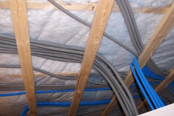

Håller på med ett utbygge där jag drar rätt mycket slang i glesen. En del av dessa kommer senare anslutas till ex. högtalare och spottar som bara är hål i takgipsen. Därför vill jag att slangen ligger fixerad i ändarna. Finns också några ställen där jag skulle vilja hålla slangen på plats för att få långa böjar och även för att underlätta sättandet av takgipsen.
Hur brukar man normalt göra detta? Eltejp går naturligtvis, men det kanske finns något bättre sätt?
16, 20 och 25mm flexslang.

Krök en tretum runt, duger alldeles utmärkt. Se bara till att du inte plattar till slangen. Fäst slangen tätt, annars finns risk att den knorvar ihop sig till en grisaknorr när trådarna ska i.
Tusen tack för tipsen. På vissa ställen har jag rena motorvägar med slang som passerar glespanel. Är det ok och vettigt att dra eltejp runt rören och glesen på ställen för att fixera.
I rummet ligger 200m 16mm, 100m 20mm och lika mycket 25mm. Så det blir på sina ställen väldigt mångfiligt och det återstår en del slang.

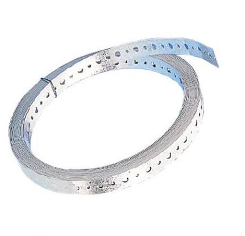

Vill du ha slangarna fixerade i "motorvägar" så kanske så kallade installationsband är att rekommendera........ typ nedanståend länk
http://www.wibe.se/custom/extpages/Kat_kabel/svenska/kabelstegar/wc1694.htm

Ok. Jag är helt med på ändpunkter och övrigt där jag har en (få) kablar. TC eller 3" spik på sidan av en gles. Inte helt på det klara dock bästa sätt (även om både de byggbara och bandet låter rimligt) när jag har många slangar. Att sätta TC uppe på glesen låter klurigt.
Kanske bäst med en bild
Två spik i sidan av glesen och sen lite ståltråd, kanske najtråd, från spik 1, över rören och sen runt spik 2.
Kanske funkar bra.
Slå in spikarna snett, så ståltråden tvingas gå upp jämns med glesens sida och inte kan glida ifrån. För om det händer så kommer ståltråden böja ner slangen istället.

Det går hur bra som helst att bara använda eltejp runt slangarna, på så sätt fixerar dom ju varandra så att de inte korvar sig när man drar i tråd. Så tejpa eller naja du varje 50-100cm.
Ovan centraler och dylikt där det går ner många slangar som på bilden, där kan du ju lägga en bräda på ovansidan 2 glesar och dra den med skruv igenom glesbrädorna, sen fixerar du slangarna mot den brädan.
t.ex med en spik eller klammer i mitten som fäster en slang, sedan fäster du resten av slangarna runt den fasta slangen.
