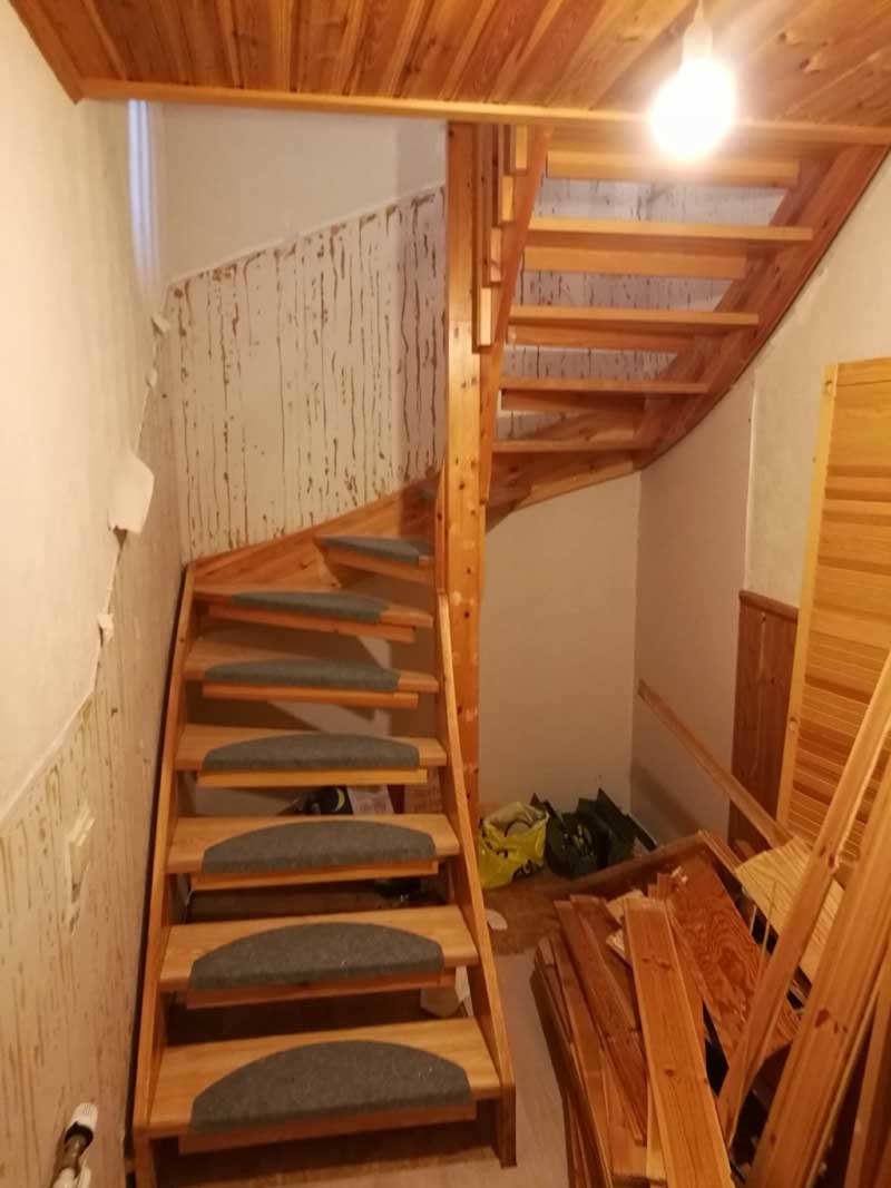

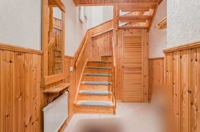

Jag kommer antagligen att få fixa till en del saker i en nyinköpt bostadsrätt (inte min).
Mest akut är trappan, en riktig upphetsande sak om man går igång på furu:
(Bilderna är lite blurrade p.g.a. att det är mäklarbilder och jag ville inte lägga ut tidigare ägaren inredning.)
Här har det satts upp panel på väggen, sedan har det fästs en tunn bred list ovanpå vangstycket för att dölja skarven mot panelen. På stegen har det lagts plastmatta och fästs trappnosar i trä. (Hela lägenheten verkar för övrigt ha blivit renoverad någon gång av en riktig träälskare.)
Om man tänkt sig att allt varit målat i någon gråvit nyans istället för furu-furu-furu så hade det nog faktiskt sett rätt ok ut.
Tanken nu är i alla fall att:
A. Ta bort träpanelen + lister + plastmatta
B. Måla trappan
C Tapetsera
D1 Sätta in renoveringstrappsteg
D2 Alt. lägga ny plastmatta på stegen + trappnosar i metall
Frågor på det:

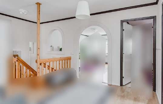

Pizzavalvet!. Eller valven snarare, då det förutom att göra ett valv av dörren även tagits upp ett i väggen ovanför trappan. Dessa vet jag inte riktigt vad man ska göra med. Det ser faktiskt rätt ok ut så det är ingen panik i sig. Men trapprenoveringen kommer ju att dra med sig en omtapetsering och då är det läge att fundera över valven samtidigt. Fodren verkar bestå av ojämn "putsad frigolit" eller liknande så det känns lite tveksamt om det går att bara tapetsera mot dem och få det snyggt.
Har ni några kreativa ideer om vad man kan göra av valven? Det mest uppenbara är ju att göra om det stora till en vanlig dörröppning och sätta igen det lilla. Men då tror jag att rummet (övre hallen) kommer att upplevas som mörkare och mer instängt. (Rummet har inga egna fönster, vardagsrummet på andra sidan valven har däremot stora fönster mot söder.)

- Bästa resultatet får man väl antagligen om man demonterar trappan och målar vangstycken etc. var för sig. Men jag antar att delarna är limmade och att det blir ett rätt stort jobb?
- Jag gogglade lite på trapprenoveringar och på flera ställen har jag läst att det är noga att slipa bort all gammal lack innan man målar om. Varför då? Rimligtvis räcket det väl att matta ner ytan om man ska måla över med täckande färg.
- Hur tror ni man ska bära sig åt för att snygga till dörren under trappan? Det är ju ingen "hel" dörr utan det är horisontella ribbor i den, så det är nog lurigt att penselmåla den.

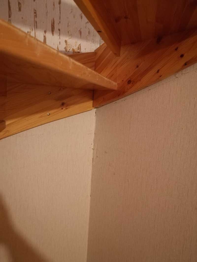

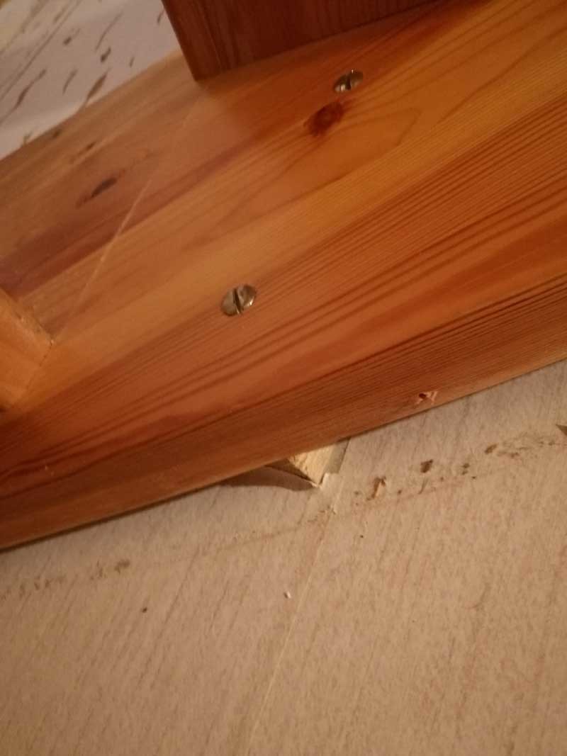

Trappan ser numera ut så här efter lite rivande:

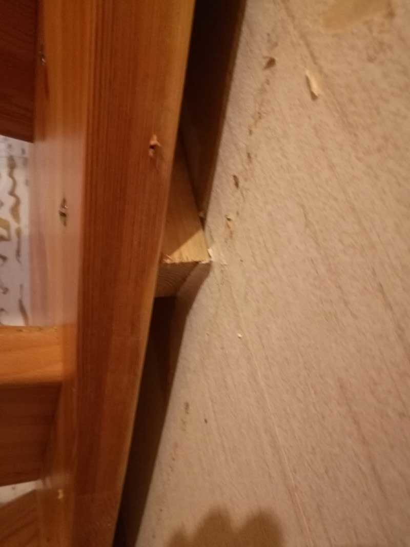

Jag trodde att vangstyckena skulle ligga an mot vägen, men det var en öppen spalt mellan. Men här ser det lite hemsnickrat ut...inkilade brädbitar mellan trappa och vägg som det dragits skuvar genom: Så här kan det inte gärna få fortsätta att se ut.
Brädorna lär ju knappast vara där från början. Men tror ni trappan varit fäst i väggarn från början eller bara i golv och övre bjälklag?

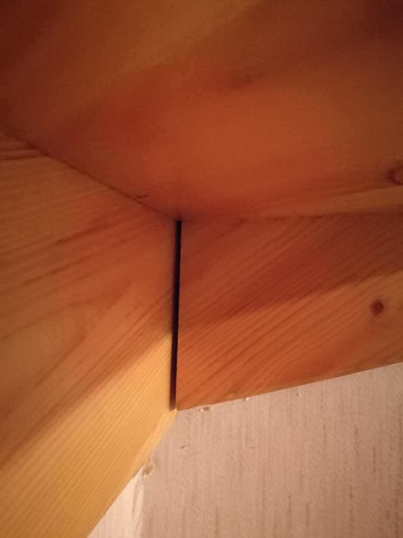

Jag funderar på om det här är orsaken, det är en glipa nertill i skarven mellan vangstyckena. Tror ni att trappan helt enkelt börjat säcka ihop där och så har någon stoppat det genom att skruva den i väggen?
Hur bär man sig åt för att åtgärda det i så fall? Trappan är ju u-formad och lika bred som rummet så även om man lossar hela trappan så går det inte flytta ut den och komma åt den. Möjligen skulle det ju gå att palla under en domkraft under glipan och trycka upp lite, trycka i lim i glipan och dra i en skruv snett nerifrån. Men det känns som att risken är att glipan vidgar sig uppåt istället för att tryckas ihop nertill. (Dom två väggarna i hörnet är gipsväggar, så det går inte att lägga ett mothåll mot väggen.)
