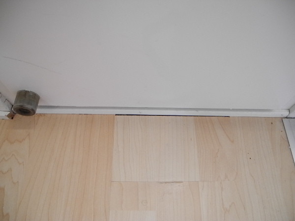

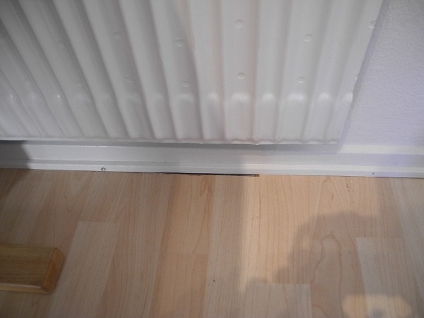

Håller på och fixar till min första bostadsrätt som vi precis har flyttat in i, och jag har funnit det här forumet fantastiskt användbart. På golvet i ett av rummen finns två glipor (se bilder) vid listerna. Finns det något smidigt sätt att fixa till det utan att behöva riva upp hela golvet+ lister? Vet tyvärr inte var golvet är inköpt.
Kanske kan man använda något i stil med detta: http://www.bauhaus.se/plastiskt-tra-fur-75-ml.html
Tack på förhand!

Hade samma problem med med ett ekgolv, körde med ljusbrunt latex/silikon(kommer inte i håg vilket). Resultatet vart riktigt bra. Men du har ett mycket ljusare golv så testa med det först och skulle de inte bli bra, gör som Anton förslog. En kvartslist.

Riktig nybörjarläggning. "Knackningen" kunde funka, men det kanske är ett limmat golv och då får man flytta hela "kakan".
Under radiatorn verkar det sitta en extra list redan som ändå inte räckte. Om glipan inte är större än 20 mm kan man sätta dit en tjockare golvsockel, eller en ny (för de gamla är ju inte vackra) tunn sockel plus kvartsstav.
Jag skulle förmodligen byta hela golvet, för det är varken snyggt eller komfortabelt med kallt laminatgolv. Men det är ju ingen panik väl?

Jag skulle bytt ut golvet. Det är slarvigt lagt och ser ut att vara av den billigaste billiga sorten som inte kommer att hålla länge - ytan kommer snabbt att slitas bort och gå sönder. Innan du lägger om det så plockar du ner listerna så kan du lägga golvet mycket snyggare.
Det bästa är naturligtvis att lägga ett golv av hög kvalité, men vill du komma billigt undan ger det här mycket golv för pengarna i mitt tycke:
http://www.byggmax.com/se-sv/byggvaror/golv-golvlist/laminatgolv/laminatgolv-family-7-mm
Som du ser kostar det inte många kronor och det kommer ge ett ordentligt lyft till rummet.
