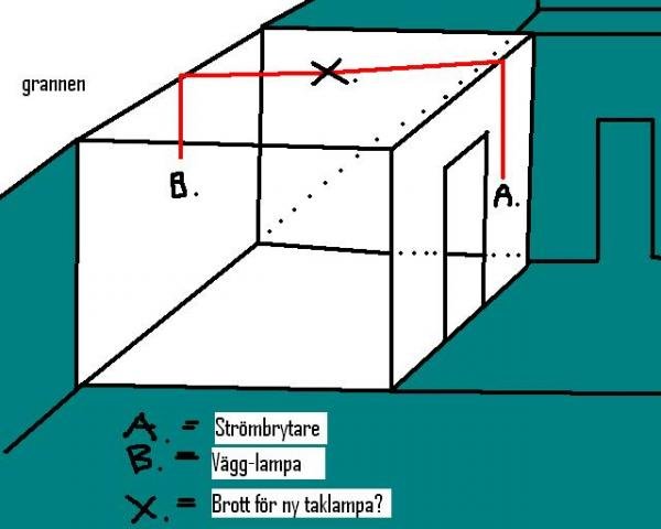

På bilden ser ni mitt badrum, bor i lägenhet högst upp, på vinden kan man gå upp ovenför min lya, ligger bara isolering där, kabel-rören ligger säkert under isoleringen.
Kan en elekrtiker gå upp på vinden, gör ett brott på kabeln och grena ut en sladd så jag kan göra en taklampa i badrummet?
Jag gissar att elkabeln ligger på detta sätt som jag ritat (?)
Är det en rörinstallation (VP rör) så ska väl det gå bra, man får nog klippa trådarna och dra i ny men det är ingen större kostnad. elektrikern sätter nog en takdosa som befintligt kablage får gå genom.
