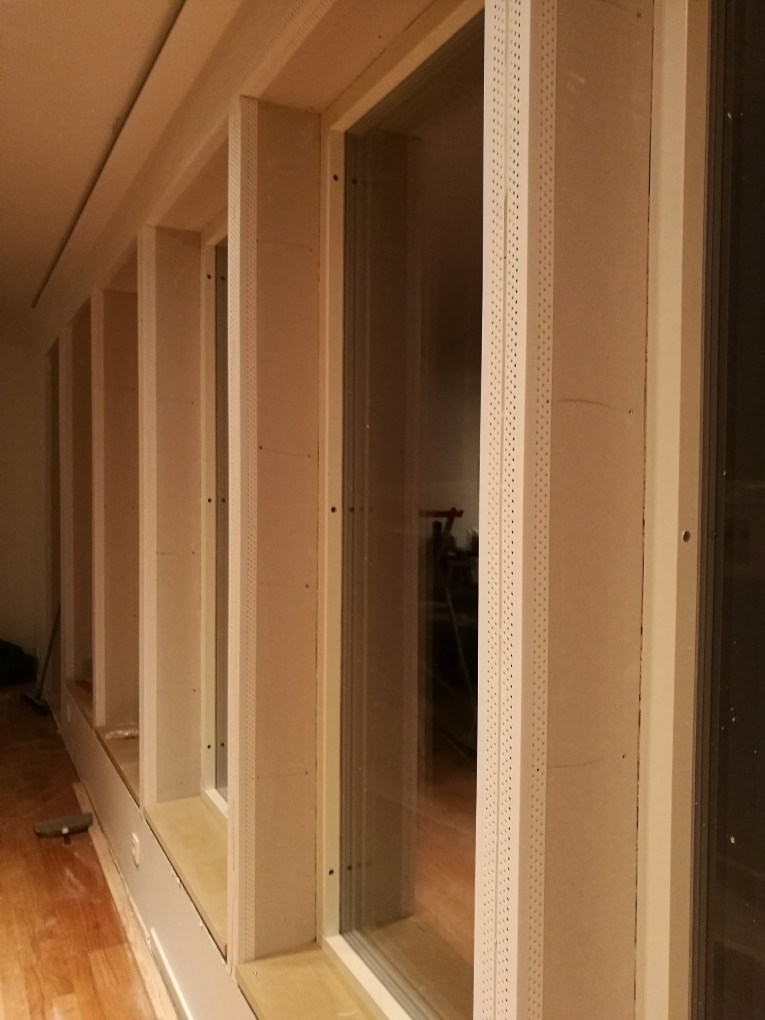

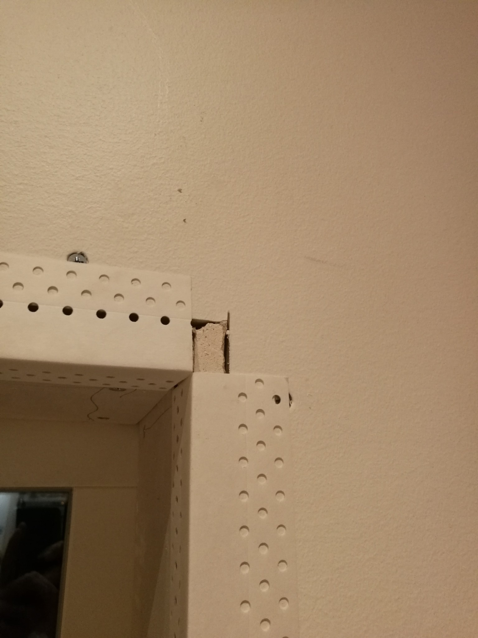

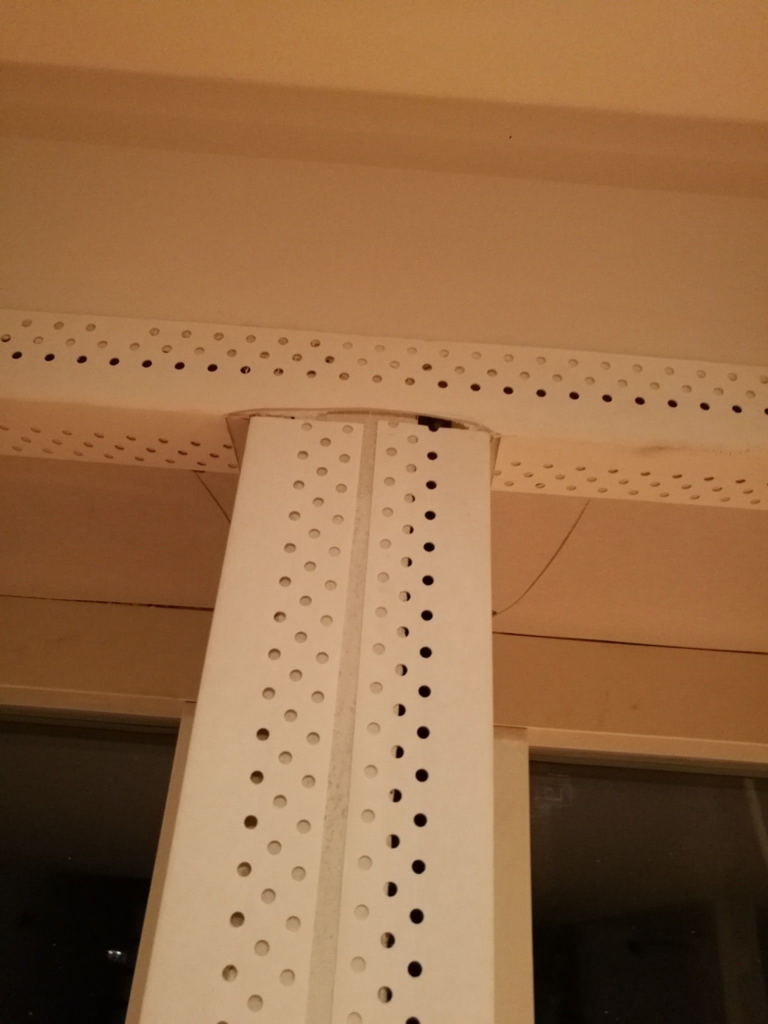

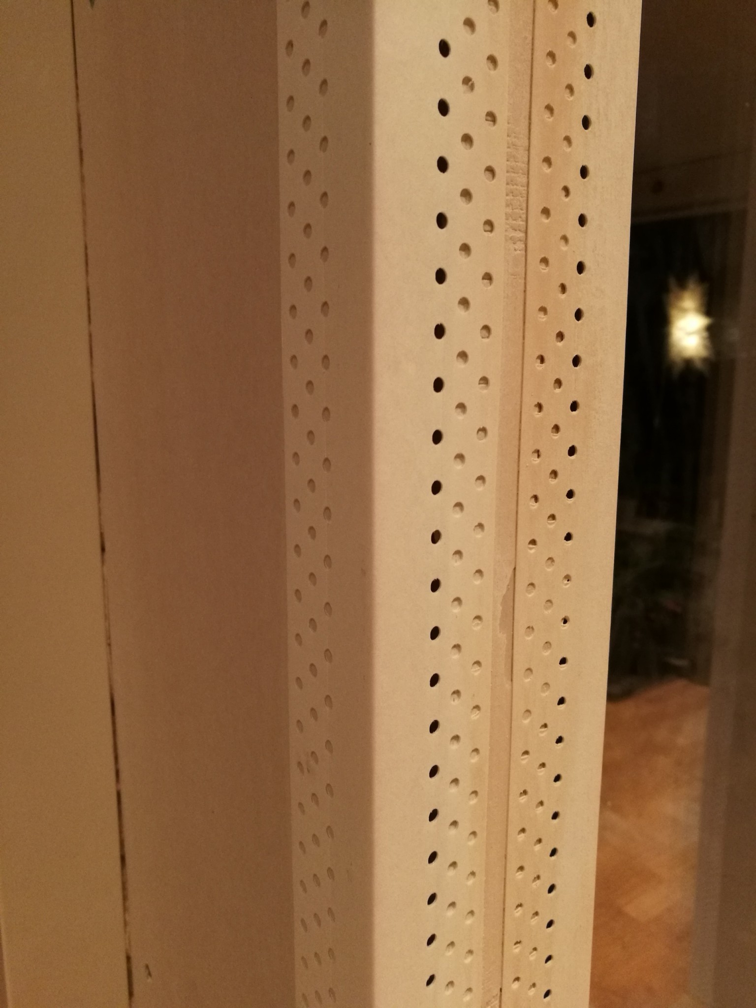

Vi har totalt 12 höga fönster (21-modul) och dörrar (25-modul) där vi har bett snickarna sätta gipshörn i samband med fönsterbyte. Hörnen är förstärkta med AquaBead men frågan är hur man bäst får detta snyggt utan att anlita målare. Limma pappremsa över de hålade delarna och sen spackla över? Eller spackel + microlit? Eller bara en massa spackel?

Hur gör man där det är hål bakom hålremsan på AquaBeaden? Fyller på tills det inte går att trycka in mer?

Ok, också maskera mot fönstren så karmen håller sig fräsch då antar jag. Är det något spackel som lämpar sig extra bra och är det något man ska undvika?

Det är inte så kinkigt att maskera när man spacklar. Spacklet löser sig med vatten, även när det härdat. Det går oftast bara att pilla bort det och i värsta fall gnugga med en svamp. Spara maskeringstejpen tills du ska måla.Karl_Pedal skrev:

Pappremsa med plåtinlägg i som viks.

Aha, listig pryl. Om man redan har plåt samt gles under gipset på båda sidor om vinkeln, är det ändå nödvändigt med den plåtversionen av remsan? Jag fick tips om Gypsum Naturgips. Är det att rekommendera?
Jag har inte testat själv, men jag inbillar mig att det är betydligt lättare att få till en rak och snygg kant med en sån plåt/pappremsa som StefanN tipsade om än att försöka spackla upp det på frihand.

Det ligger nåt i det du säger. Var köper man den? Jag hittade denna https://www.k-rauta.se/byggvaruhus/målarremsa-asm-papp-metall-50mmx30m men där står det att den ska användas med fogmassa så det känns inte helt rätt.mexitegel skrev:
