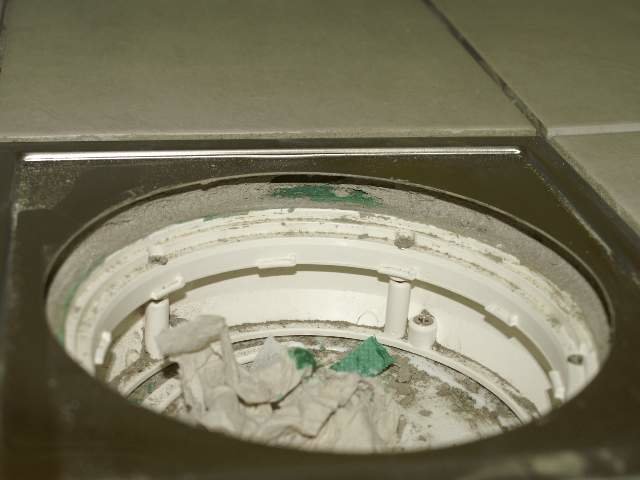

Jag kan passa på att ställa ytterligare en fog-fråga.
När jag satt sluken i fixet så drog jag runt lite med fingret där under, för att snygga till, jämna av och försäkra mig om bra anliggning/täckning.
Nu ser det ut som på bilden (denna bild tycker jag funkar hjälpligt).
Nu är jag sugen på att fylla upp med lite mer fog här ...
Rätt eller fel, smart eller tokigt?
