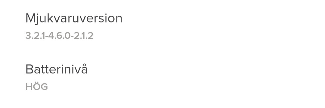

Har Yale doorman L3 kopplat till Verisure, någon som vet om det går att uppdatera firmware på låset då? Verkar inte som att det går att ha låset kopplat till både Yale appen och Verisure?
Fick följande svar från Yale supporten
Gör såhär:
Ta ut Verisure modulen från låset genom att ta ut ett batteri och sedan modulen
Sätt sedan tillbaka batteriet igen
Ladda ner Yale Access appen på din mobil och registrera dig
Aktivera Bluetooth i telefonen
Aktivera Bluetooth i låset > låsupp-masterkod-låsupp > Lås söker telefon i 5 minuter (Avbryts om dörren stängs) > Menyval 0-låsupp
När Bluetooth har kopplats så går du in på de tre strecken i appmenyn lägst upp i vänster hörn
Välj “Installera en enhet” > Skanna QR-koden på batteriluckans insida
När låset lagts till i appen kommer firmware direkt att börja laddas ner
Vänligen låt mobilen stå nära låset under hela nedladdningen med mobilen olåst och utan att skärmsläckaren går igång.
När mjukvaran har uppdaterats går du till Inställningar (kugghjulet) och “Låsinställningar”
Välj ditt lås och skrolla ner och välj “Fabriksåterställ”, följ anvisningarna på skärmen
När låset har fabriksåterställts från appen så kommer låset att be dig lägga in en ny masterkod
Följ anvisningarna från låset
Du kan sedan sätta tillbaka Verisure modulen genom att först ta ut ett batteri, sätt in modulen och sätt tillbaka batteriet

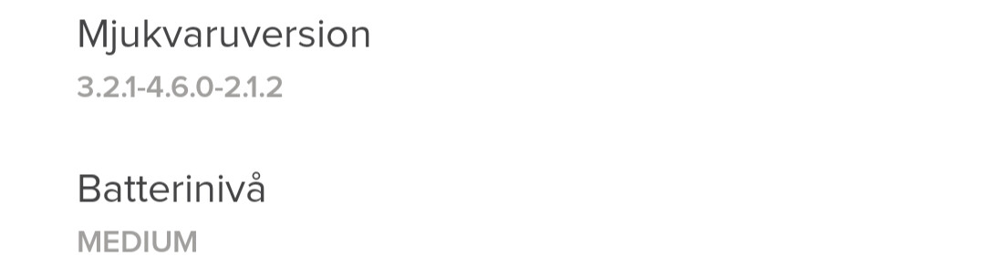

Båda mina vanliga L3 lås är kvar på 3.2.1-4.0.0-2.1.0 och vill inte hitta några uppdateringar. Dom brukar väl rulla ut uppdateringar, så det kanske kommer senare...
Passat på att göra det årliga batteribytet i mitt larmintegrerade lås iaf...
