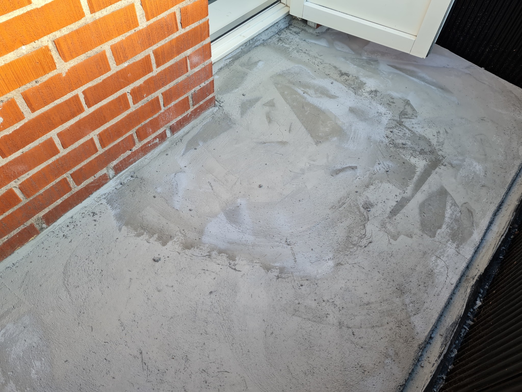

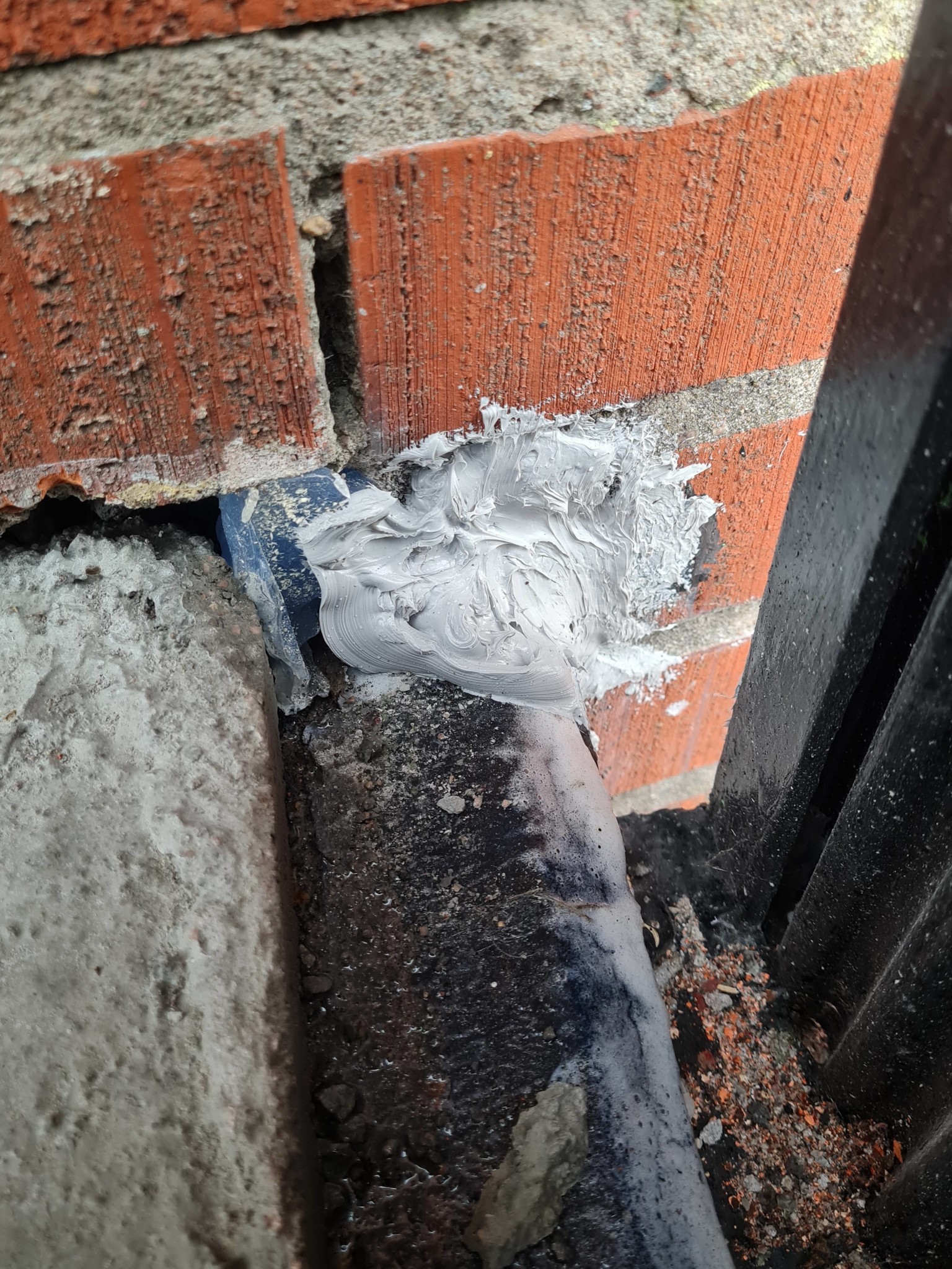

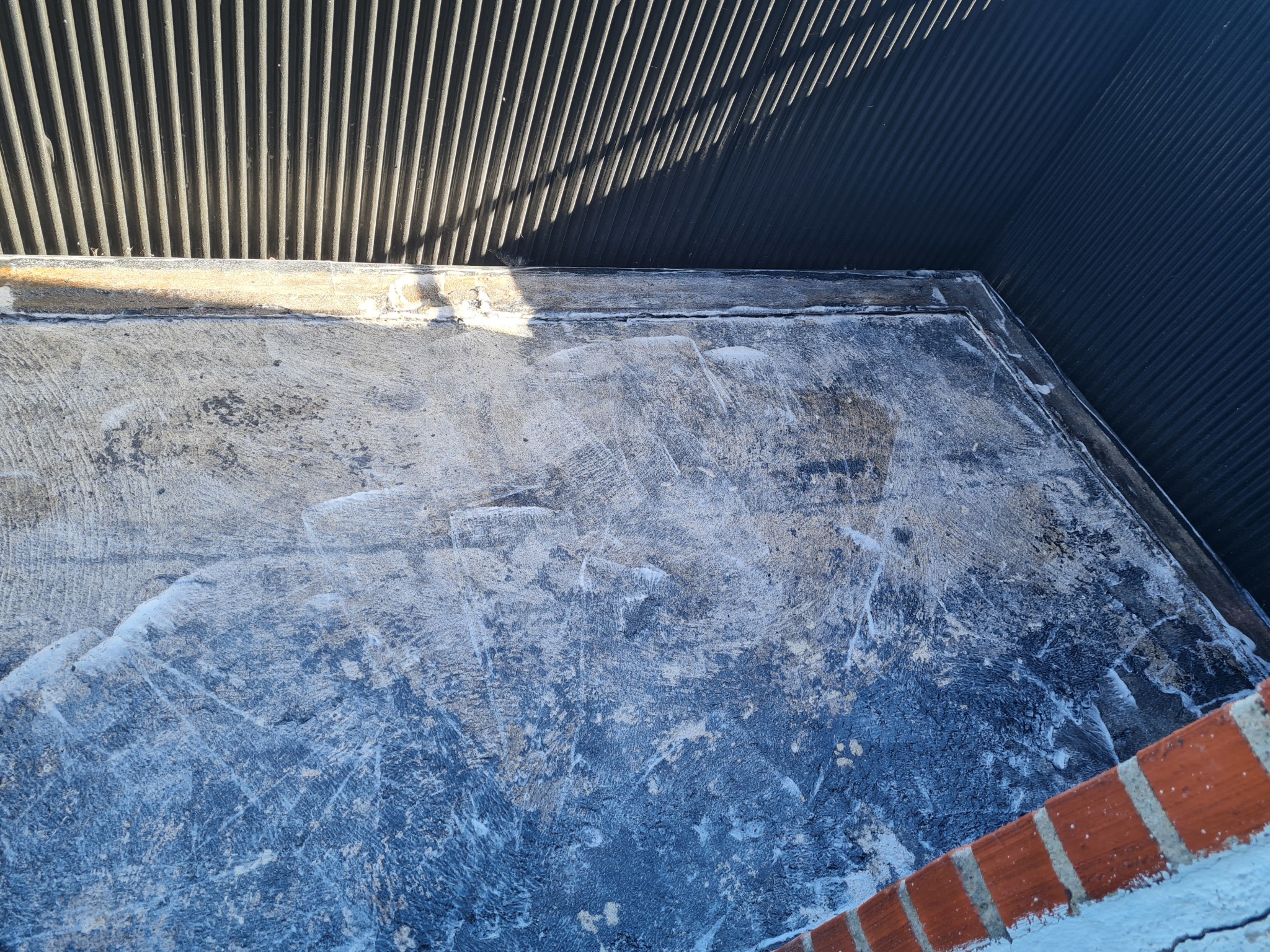

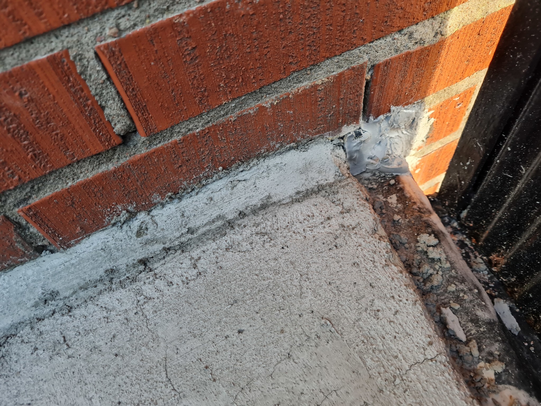

Hej, jag skulle behöva lite tips av någon som kan betong o balkonger... Finsatsen på balkongen var sprucken o jag beslöt att leja bort jobbet att bila bort den gamla o gjuta ny. Bilder finns på min förra tråd i detta ämne. Firma kom och det var tydligen tak/tjärpappen mellan underplatta o finsats som släppt./hur plåten sitter ver jag faktiskt inte, är ju en plåtkant mellan som jag ser det? Järnbalkarna in genom tegelvägg kontrollerades, slipades o målades. 1 varv m hammarlack/räcker det?

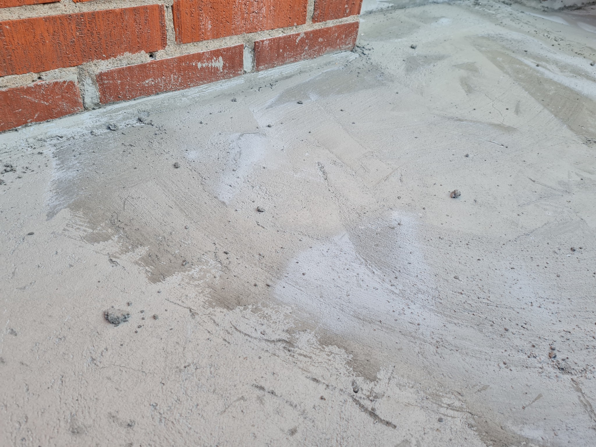

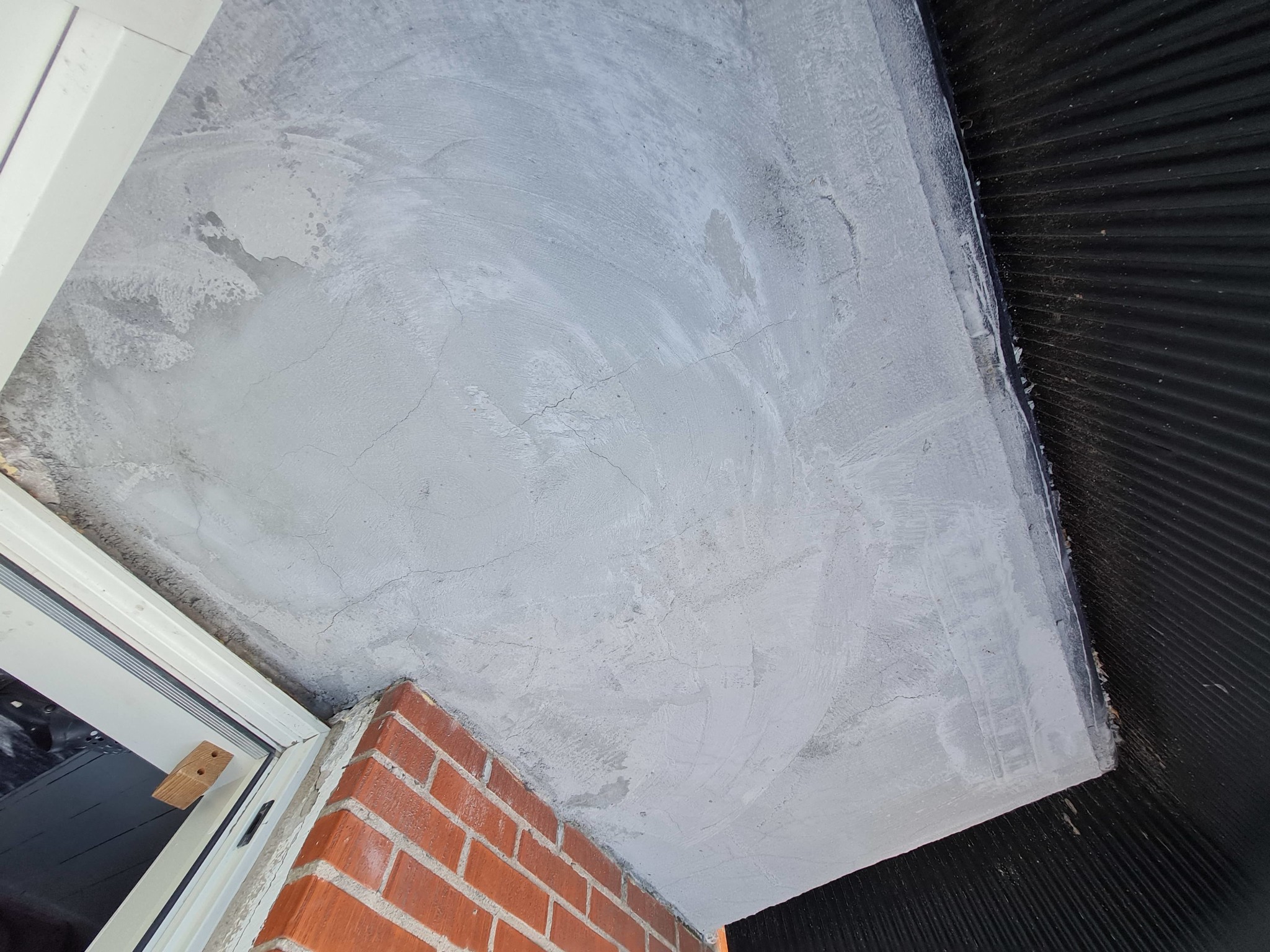

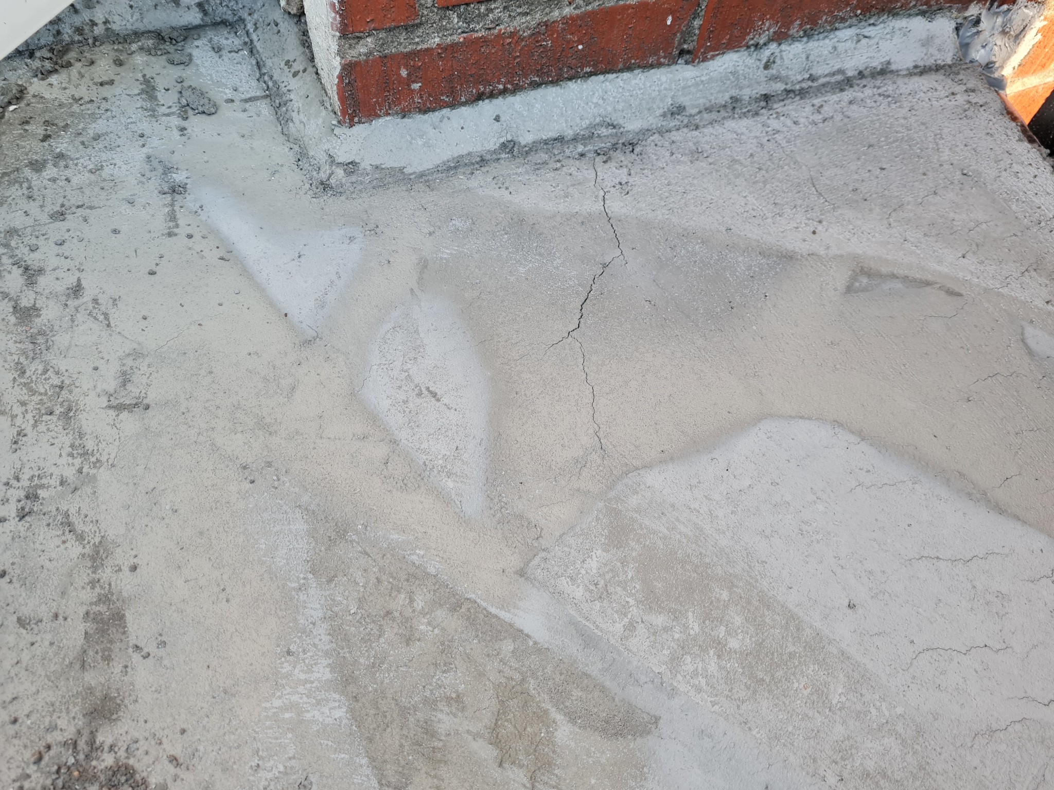

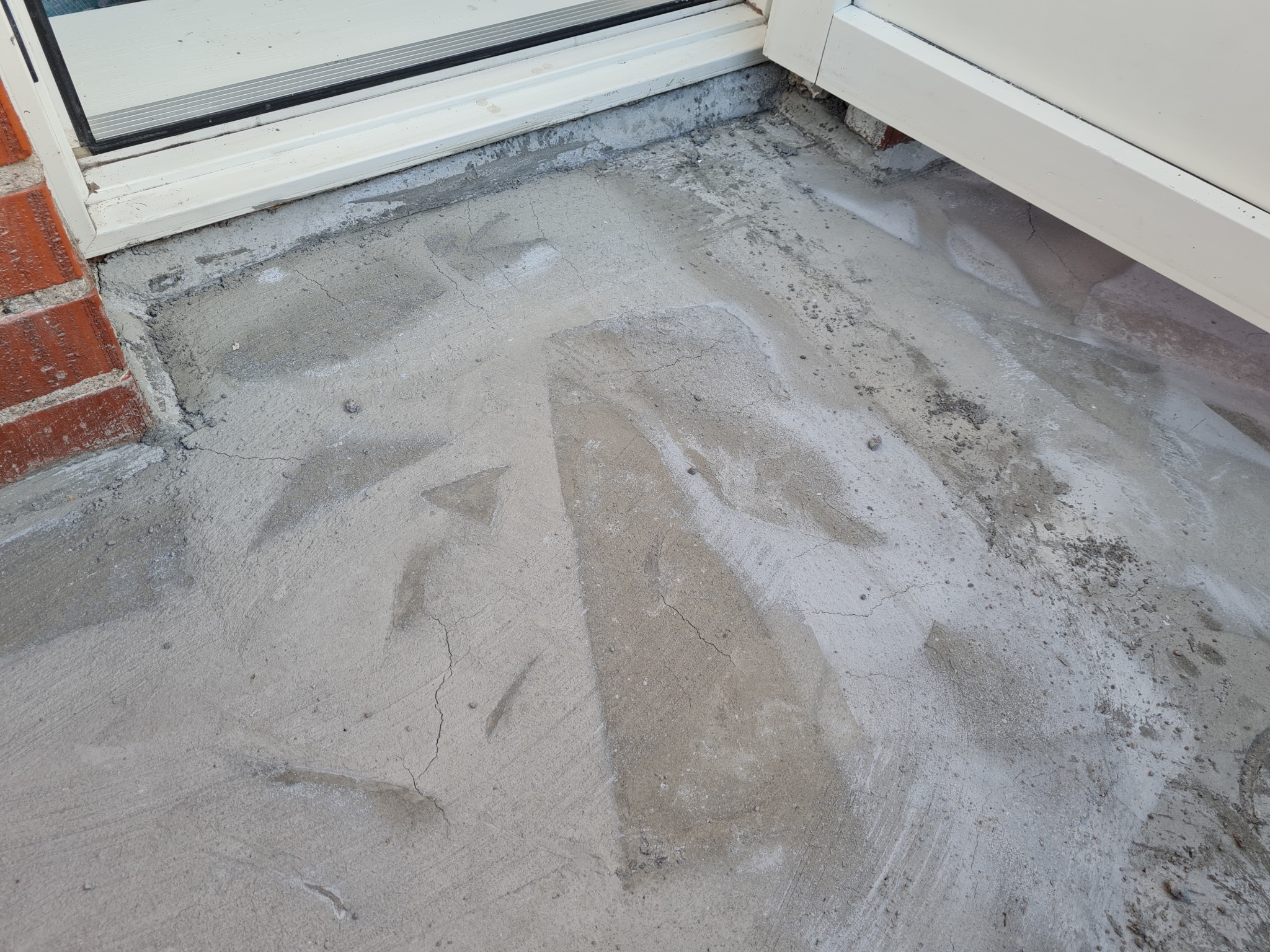

De primade o gjöt ny finsats direkt ovanpå bottenplattan utan tätskikt. Det blev en hel del små sprickor samt ett bakfall+ingen klack mot husfsfasaden. Detta åtgärdades med att de gjöt på ett lager till, nu m klack o fall. Med denna betong skulle /enl firman inte tätskikt behövas ej heller eftervattning trots ca 25° dagstemp. De förstod inte varför sprickor uppstått..
Så till min fråga. Vad är acceptabelt?
Jag trodde att tätskikt emellan var ett måste? Kommer inte dessa småsprickor att kunna bli lika djupa som de i den gamla finsatsen? Jag trodde jag skulle få ett slätt o fint balkonggolv, men det är mycket ojämnheter o en del sprickor, tycker också att man kanske hellre satt puts vid balkarna än fog?/1a bilden primer 2a ef första gjutn resten sista gjutningen. Skadat takområde med synliga slitage och rester av takmaterial, intill en tegelvägg och under en svart plåtkant.

Det där ser ut som det inte gått rätt till, helt klart för mycket sprickor.
lika så tätmassan mot teglet ser ut som en katastrof.

Ett ord - okunskap.

Precis, trots att det gjorts av ett företag som bygger hus! Kan det bildas bort o göras om utan att skada bottenplattan nu när de primat emellan?

Det ser ut som om plåten emellan är en övermålad kopparplåt. Kan det verkligen vara rätt att prima på plåen o lägga finsatsen utan tätskikt ovanpå, någon som vet? Tänker att deras nödlösning nu kan bli epoxy, men känns ju inte bra med lagning på lagning...?

Lite info för de med liknande problem. Tydligen behövs inte tätskikt emellan. Sprickor i betongen gör tydligen inte heller något om man/ som den firma jag anlitade/lägger ett ytskikt ovanpå med exempelvis epoxy, men även klinker mm. Den fula fogen vid balkarna in mot fasaden är tydligen bättre än puts - men det går ju att göra snyggare fogning såklart...
Sätter en 5krona på att den där extragjutningen ovan den gamla kommer kalva av sig när det där blir blött och sedan fryser i vinter.

Att du får en skriftlig garanti av den som gjorde jobbet. Sedan väntar du.
Det är svårt att få ihop två olika gjutningar som håller när de blir fuktiga och fryser. Särskilt om man har bakfall.

Väntar fortfarande på att de ska komma o lägga epoxi. Bör ju inte regna, men går det lägga på även om det är kallt ute?

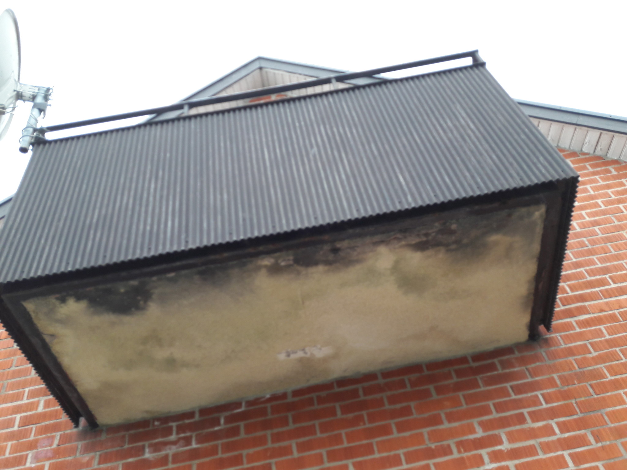

Byggfirman påstod att inget tätskikt behövdes mellan finsats och undre balkonggolv ovanpå plåten, är det någon som vet om detta stämmer? Kanske blir det ändå ok nu när jag får ett tätskikt av epoxi överst (även om jag förstås hade önskat ett golv utan sprickor i). Balkongundersida med synliga slitage och mögelskador framför tegelvägg, väntar på epoxibehandling.
Passar också på att fråga vad jag kan göra med balkongens undersida för att snygga till den. Slipa måla/ isf med vilken typ av färg?
