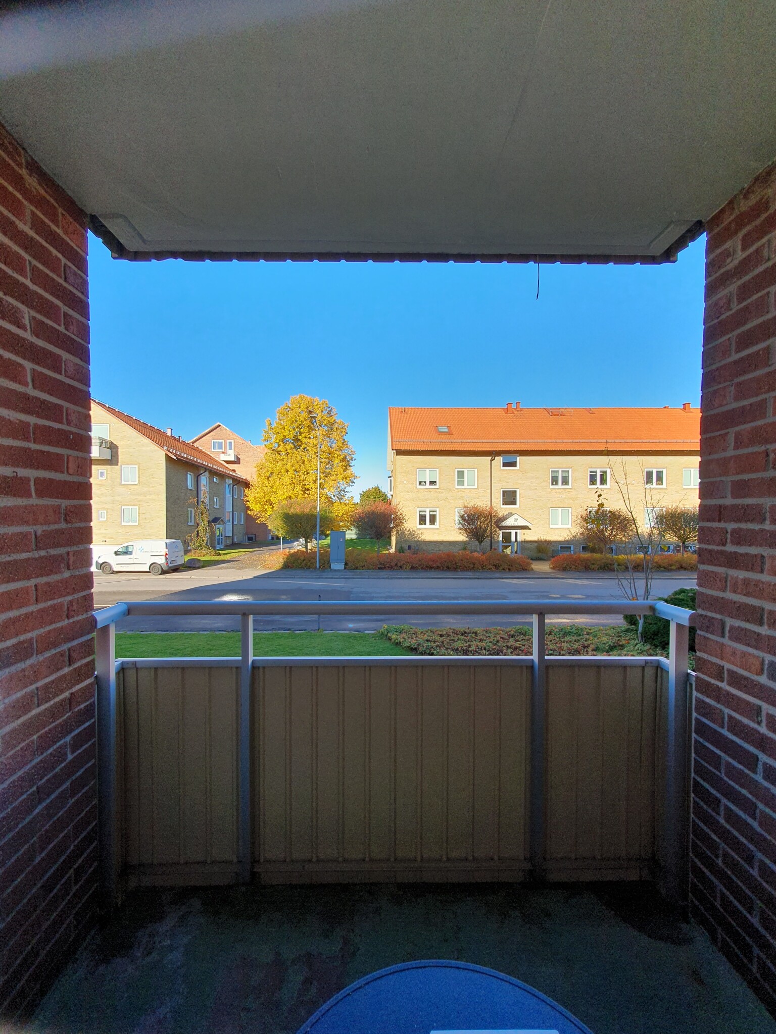

Min bostadsrättsförening tillåter inte sedvanlig inglasning av min balkong eftersom man inte får borra i sidoväggar med tegel, "för det kan uppstå sprickor i tegel".
Tak och golv är av betong, så jag kollar runt vilka företag som utför ramfri inglasning, fullhöjd, med bara skenor i golv och tak.
Men jag kan inte hitta någonstans info om vad inglasningen brukar kosta generellt.
Är det någon som har koll på priser 2025?
Min balkong är 210 cm lång och höjden golv-tak är ca 240 cm, så jag behöver bara en inglasad yta 210x240 cm.
Du kan ju montera en "fästram" i trä/stål som sitter förankrad i golvet och "taket" (ovanliggande balkong). Den bör gå att få tillräckligt stark så att du sedan kan fästa en traditionell inglasning med ram.
