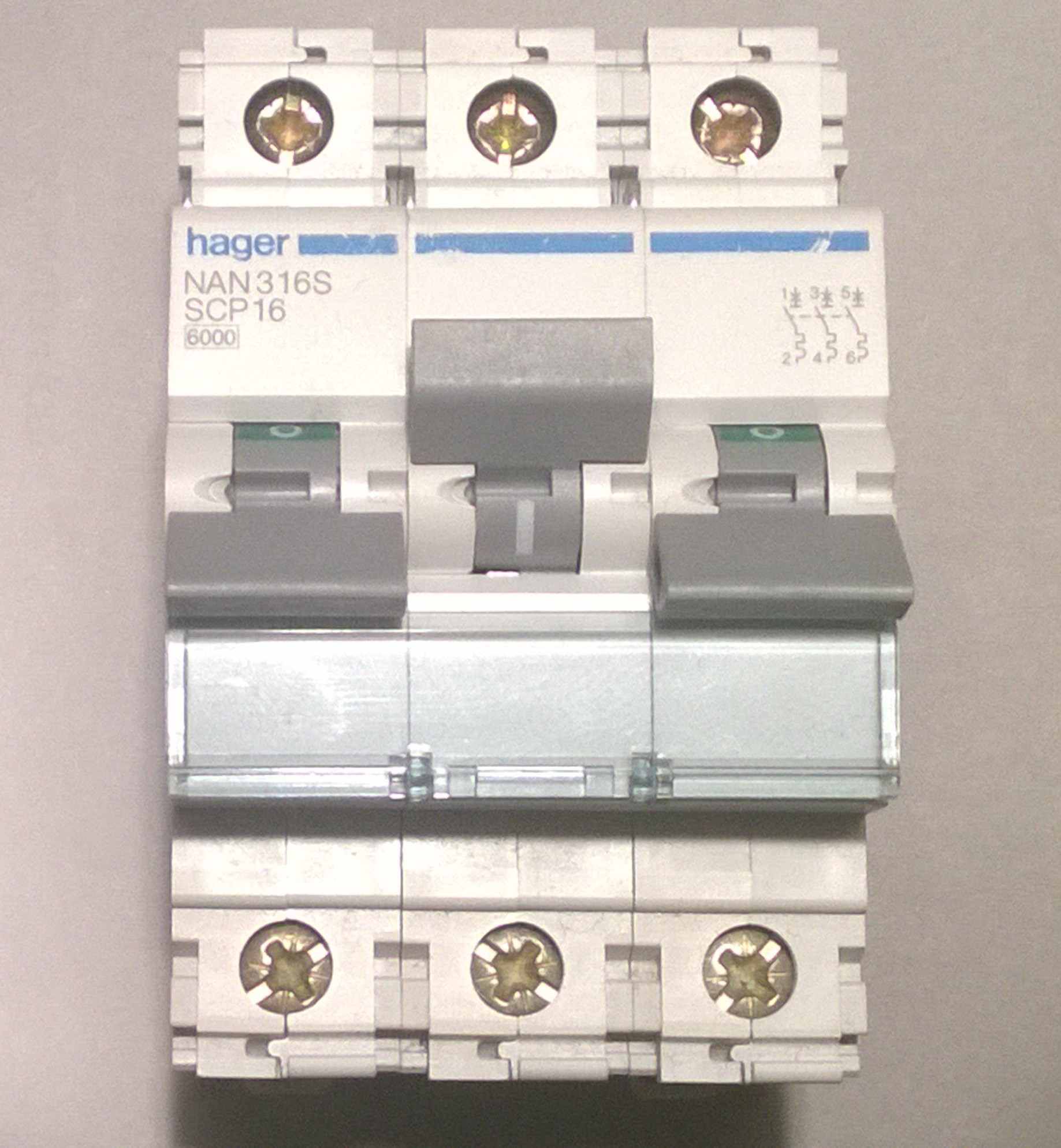

När jag letar så hittar jag faktiskt inget förbud mot att dvärgbrytare, effektbrytare eller andra "automatsäkringar" används som mätarsäkring. Kanske har det funnits ett förbud för länge sedan? Anledningen till ett ev förbud bör så så fall vara att automatsäkringar är lite mindre pålitliga vid höga strömmar och att de dämpar strömmen dåligt. Det är mao mycket lämpligt med smältsäkring som mätarsäkring i bostäder.
Den typen proppautomater som är uppe här får du inte använda som mätarsäkring och som du nämner var det reglerat långt tillbaks då i princip det var enda typen "automatsäkring" som kunde komma ifråga. Och att du inte får använda dem nu beror då på att den i standard som följs för mätartavlor/skåp inte är upptagen som möjlig komponent vilket elnätägarna anger i sina översatta individuella "regler".Bo.Siltberg skrev:När jag letar så hittar jag faktiskt inget förbud mot att dvärgbrytare, effektbrytare eller andra "automatsäkringar" används som mätarsäkring. Kanske har det funnits ett förbud för länge sedan? Anledningen till ett ev förbud bör så så fall vara att automatsäkringar är lite mindre pålitliga vid höga strömmar och att de dämpar strömmen dåligt. Det är mao mycket lämpligt med smältsäkring som mätarsäkring i bostäder.
Och det är nätägaren som avgör om du kan ha dvärgbrytare som mätarsäkring även där det numera är möjligt dvs upp till 63 A. Det är tex selektivitetskrav mot deras servisledningssäkring som kan fälla den användningen och som sagt är det få om några skäl som drar mot att använda dvärgbrytare här.

Var det då tidigare reglerat i föreskrifter eller i nätägarnas regler? Den senaste standarden som nämner detta är SS 437 01 02 som bl.a säger
Finns det fortfarande regler idag som förbjuder alla former av automatsäkringar?
Som mätarsäkring ska användas smältsäkring eller dvärgbrytare (vid större anläggningar effektbrytare eller säkringslastfrånskiljare).
Vid användning av dvärgbrytare (effektbrytare) som mätarsäkring ska selektiviteten mot servisledningens kortslutningsskydd beaktas.

Ska fråga min nätägare (E-on) Var med vid sista mätarbytet och då fick vi besked om att dvärgar och proppautomater var förbjudna.
Men det kanske har ändrats.
Det har angetts i tex InstallationsBestämmelser Lågspänning dvs IBLxx utgivna av dåtida SEF (Svenska elverksföreningen) alltså en typ av nätägarens regler. Bakgrunden är nog att finna i föreskrifter från den tiden dvs KSF, SIND, STEV där det generellt gavs att automater av olika slag inte skulle föregås av större smältsäkring än 100 A och samtidigt pekades även då på selektivitetsproblem osv.
Finns diverse dvärgar man kan få montera utan problem hos de flesta leverantörer utan problem vid normalfall likt vad vi rör oss med i BH. Men som sagt det är inte mycket som talar för att man vill ha det så tex selektiviteten även på kundens sida.
Ska ta en bild när jag är ute i verkstan på ett exempel (Hager) på såna trepoligt byggda men enpoligt manövrerade dvärgar som passar till dessa fall om man vill ha det så.

Har fått svar på min fråga till nätägaren ang dvärgar och proppautomater.
Hej
Tack för ditt mail.
Kontrollerade med våra tekniker som lämnade följande svar. Hoppas det ger information.
Svensk Standard säger följande:
Mätarsäkring skall placeras omedelbart före mätsystemet. Som mätarsäkring kan användas smältsäkring eller dvärgbrytare. I de fall mätarsäkringen utgörs av dvärgbrytare som inte har frånskiljningsegenskaper skall den föregås av en frånskiljare som placeras i plomberbar del.
Står inget om proppautomater men det känns inte riktigt att ha sådana som mätarsäkringar

Precis så där står det i min standard också, det måste vara samma
Jag vet inte om "proppautomater" är ett begrepp eller om det faller under begreppet dvärgbrytare. Har svårt att se att de skulle ha så mycket sämre egenskaper än dvärgar att de inte skulle vara tillåtna, i princip. Utan det faller väl mest på de praktiska problem som GK100 nämner ovan. Smältsäkringar är överlägsna i allt utom vid byte.
Proppautomater är som sagt inte upptagna i de standarder för apparater likt dvärgbrytare som pekas på i de olika överordnade standarderna för mätartavlor/skåp så det blir ett olösligt byråkratiskt dilemma. Nu skulle för all del inte en kvalitativ proppautomat vara sämre än en dvärg med rätt märkning men tvivelaktigt byggsätt men trots allt kan ju formalia ha stor räckvidd i dessa fall bland papperstigrarna.

I dag var jag ute en runda i solskenet och passade på att ta en bild på ett exempel som passar här som ok både på kund och leverantörsidan. Kom över några i ett sammanhang där de satt som mätarsäkringar i blockbyggda fördelningar. Tänkte använda dem i ett fall här hemmavid där det vore bra med selektivitet dvärgar emellan i litet säkringssteg men tiden löper och ännu ligger de i lådan.GK100 skrev:
