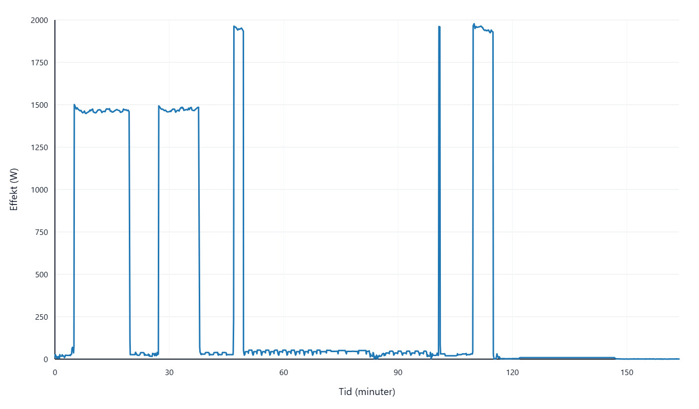

Vi har en Siemens SX75ZX05CE. Hittar inte ens vad den har för märkeffekt på deras sida men jag kanske letar dåligt.
Men här har du i alla fall exakt effekt under ett vanligt 45-65 graders Auto-program som tar 2.5 timmar. Det är korta stunder den är uppe i 2000W. Den låga effekten efter 120 minuter är Zeolit-torkningens fläkt som går. Det är är nog ganska typiska siffror. Du behöver nog inte bekymra dig så mycket över effekten. Och mikron, hur ofta kör du den mer än två minuter?
(Varför jag ens har loggar? Jag tänkte automatisera schemaläggningen till att köra de billigaste timmarna på natten automatiskt, men insåg efter lite räknande att jag skulle tjäna några kronor jämfört med att bara schemalägga kl 2 varje natt automatiskt..)
Edit: Enligt handboken är märkeffekten 2,4kW.
Fläktar
Verkar som att även diskmaskinstillverkaren har skapat lite utrymme för peakvärden 👍🏻J jliljeha skrev:Vi har en Siemens SX75ZX05CE. Hittar inte ens vad den har för märkeffekt på deras sida men jag kanske letar dåligt.
