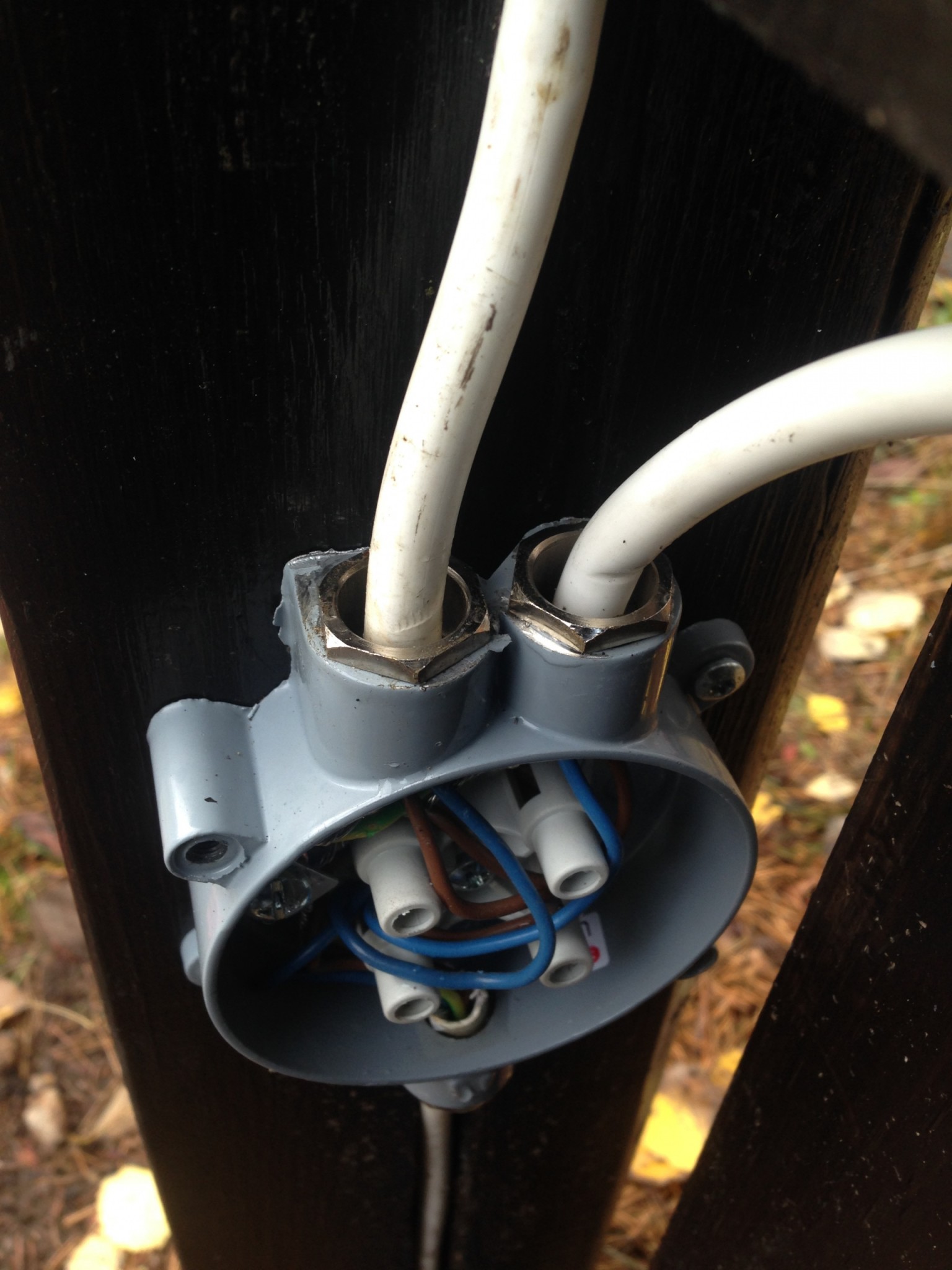

Vet någon kunnig elinstallatör om det är ok att installera en sådan här:
http://www.garo.se/storage/ma/cc510...949f8fe5/360-275-0-jpg.Jpeg/-7/1439505_1.jpeg
med dubbelingången uppåt? På singelingången finns några kryptiska symboler som kan tilkas som pilar som ska peka uppåt...???
Det kommer sitta kabel i alla in/utgångar i kopplingsdosan.
Tacksam för lite vägledning här!

Den kan monteras åt vilket håll som helst.
Den kan sitta med ingångarna åt vilket håll som helst. Symbolerna är nog något som ska likna två vattendroppar som indikering av kapslingsklass. Formverktygen är kanske inte så välhållna för denna gamla produkt.
Om det inte blir tätt så har du "fel" gummitätningar, tätningarna är gjorda med olika diameter på "hålet" och man måste ibland byta till tätningar till en med mindre hål. Det finns även "lökringstätningar" som man kan anpassa till den storlek som man behöver.
