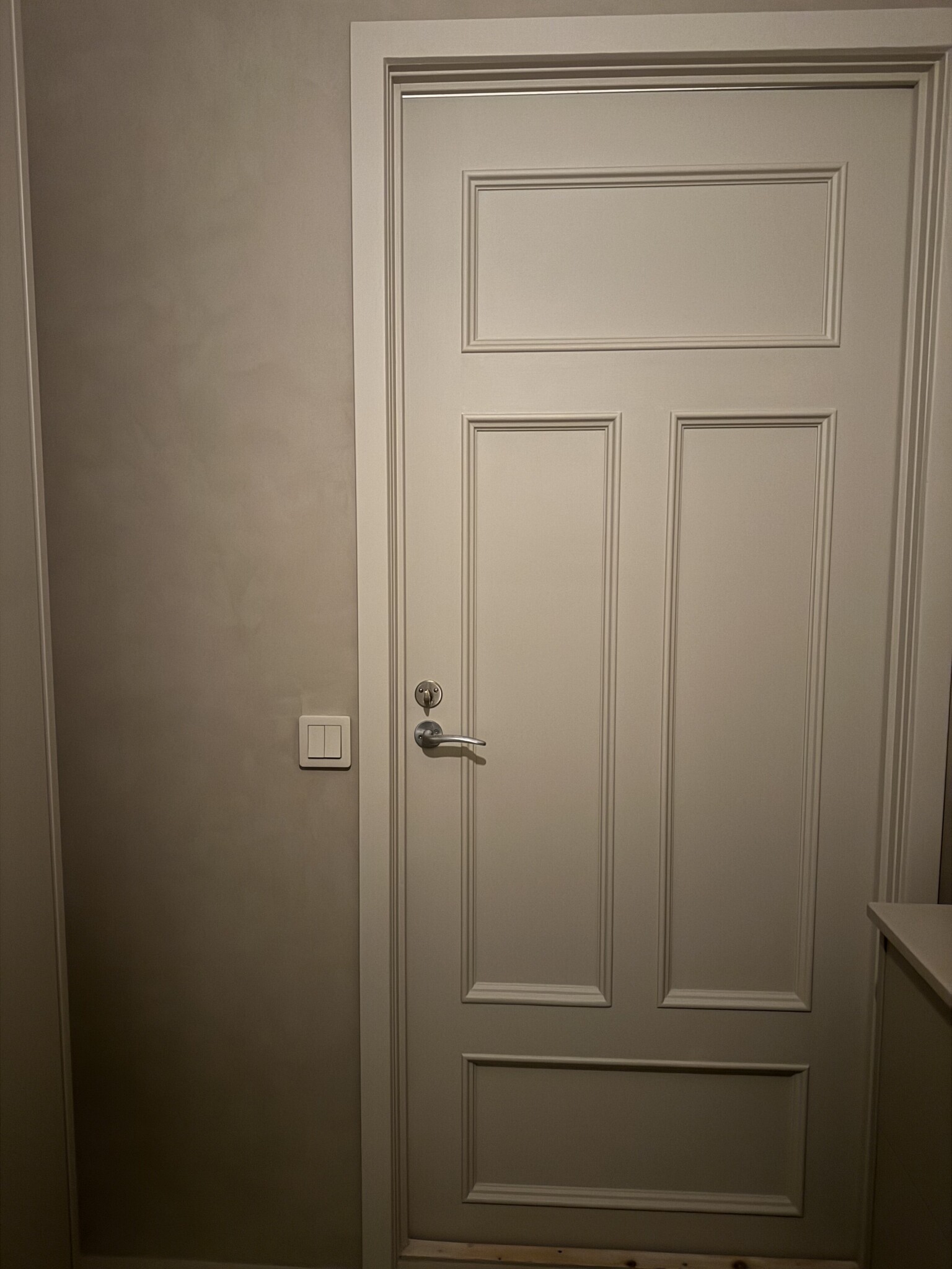

Eller går det, om kablarna räcker att snurra runt dosan bakom knapparna? Jag skulle vilja att funktionerna på knapparna byter plats helt enkelt?
Alternativt får jag koppla om men tänkte kolla om det finns ett upp och ned på dosan?
  • En stängd dörr med en vit strömbrytare på väggen bredvid, diskussion om att byta plats på funktionerna bakom strömbrytarknapparna.
Tända brukar vara uppåt och släcka nedåt. Ser ju ut att vara så på din bild?
Edit: Eller du kanske menar att vänster och höger ska bytas...
Jo den delen stämmer. Mer logiken i vad knapparna tänder.
Men blir kanske avigt att tända och släcka åt fel håll. Får koppla om helt enkelt.
Jag skulle säga tvärtom.
Tända nedåt och släcka uppåt.

SS 437 01 02 säger följande:.
Strömställare monteras och kopplas, där så är möjligt, med följande indikering av tillslaget läge:
– vippströmställare: vippan uppfälld
– tryckvippströmställare: vippans övre del intryckt
– vridströmställare: vredet lodrätt.
Med andra ord så tänder man upp och släcker ned.

Smaken är som baken (delad) tror att man började tända "uppåt" på 50- och 60-talet definitivt nästan standarderdiserat på 70-talet. Men avvikelser kan ju självklart förekomma lokalt och beroende på installatör.
Det är tydligen olika praxis beroende på var man reser i världen. Men som sagts tidigare i tråden: här, tända uppåt.
Svaret på frågan är att det går utmärkt att vända på strömbrytaren så att vipporna byter plats. Detta med att tända uppåt faller ju så fort det blir en trappkoppling. Så det är ingen regel man måste följa. Men själv brukar jag föredra att låta tänt vara uppåt där det går.
