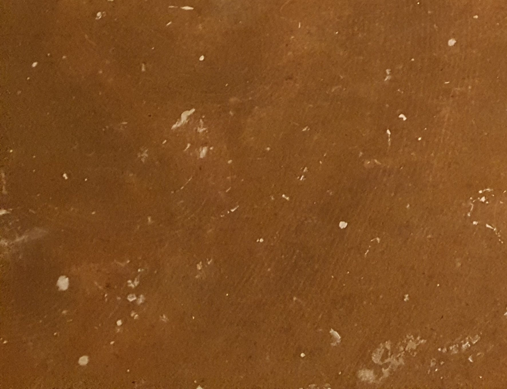

Jag har skrivit lite i en annan tråd om att jag har ett betonggolv på markplan (byggt 1974) som jag behöver flytspackla. Det har troligen varit linoliummatta eller liknande under det golv som förra ägarna lagt in. Det finns kvar limrester och lite fibrer. Behöver jag slipa bort det innan man lägger på primer? Det som antagligen är lim är hårt så inget segt som känns som man kan skrapa bort. Sen har jag ju läst att det finns risk för asbest i gammalt lim. Vet ju inte om så är fallet här.
Har en bild på golvet (det vita är färgrester sen takmålning.
Själva limmet verkar vara grått och hårt som betong. Jag vet inte hur jag ska kunna ta ett prov för när jag försöker skrapa eller hugga bort en bit så går det inte. Det blir bara mjöl av det jag får loss så limmet är lika starkt som betongen under....
Skrapa med stämkniv eller liknande tills du får ihop 1 matsked eller två, därefter följer du instruktionerna på nedan länk. Finns givetvis andra laboratorier man kan skicka provet till men vi använder dessa ett gäng gånger om året och det har aldrig varit några bekymmer.

Låt det vara istället..............även om det nu skulle vara asbest där så ligger det bundet i limmet och kommer ingenstans så att påstå att du och omgivningen skulle ta onödiga risker blir ju bara befängt och skrämmer upp folk.
Det är ju om jag måste slipa bort det för att lägga på primer för spackling. Enligt de som tillverkar spackel / primer så behöver jag slipa så det är betongrent. En golvfirma sa det går att lägga primer direkt på gammalt lim. Vad stämmer?

Ingen aning. Att man primar rent betonggolv är ju en sak men sånt där brunt ludd som är efter gamla mattor måste ju vara perfekt att flyta direkt på utan primer. Men det är ju bara gissningar. Vad ska hända liksom?
Däremot ren betong kan det bli lite sisodär med vidhäftningen om man inte primar. Det är ju lika när man målar saker, rent trä och annat material kan behöva grundfärg. Slipar man ner befintligt färgskikt och bara ska påföra ett nytt ytskikt så är det inte säkert man behöver grundmåla alla gånger.

TS: Forskningen är ganska klar i sak, riskerna med asbest är inte att förringa men det är självklart upp till dig själv om du är villig att ta dem.
Risken för "förtvålning" finns om du lägger något på det gamla limmet så det ska bort. Då är det inte asbesten som är det farliga eftersom de fibrerna då blir "inlåsta" men det kan komma andra mindre mysiga gaser upp.
Skicka in ett prov, asbest vill man inte ha flygande runt i huset i onödan!
Asbesten är bara "farlig" när du river upp den, det som ligger bundet i limmet påverkar dig inte så länge du inte rör det men var det asbest i limmet har du redan rivit upp en hel del när du drog bort mattan...
Asbest är inte tokfarligt i mindre mängder/kortare exponeringar men är man känslig kan det ställa till med problem.
Det stora bekymret är att få ut fibrerna om de väl kommit ut... Ett asbestfiber kan a tre veckor att falla dryga 2 meter så de svävar runt länge... Kör lite korsdrag så borde en hel del flyga ut!
