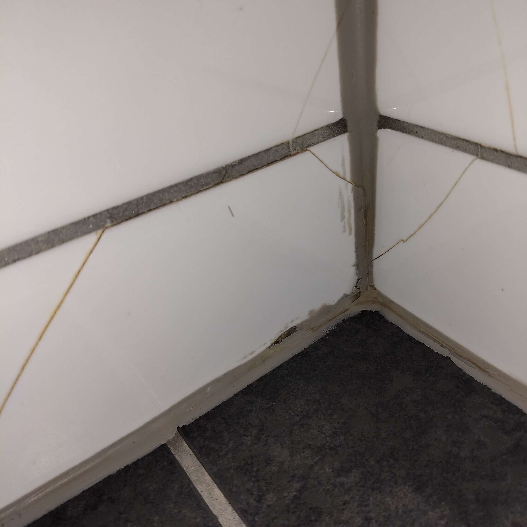

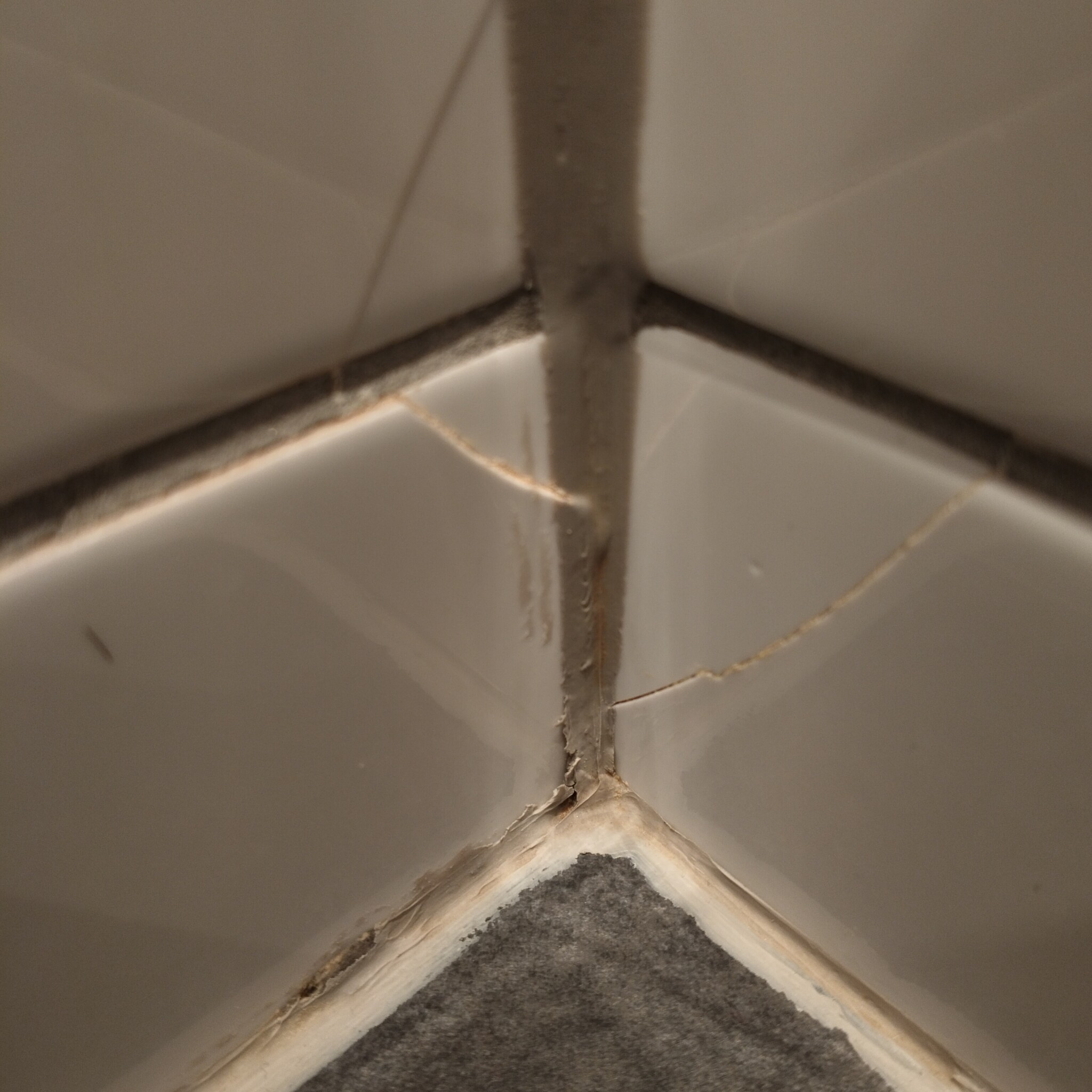

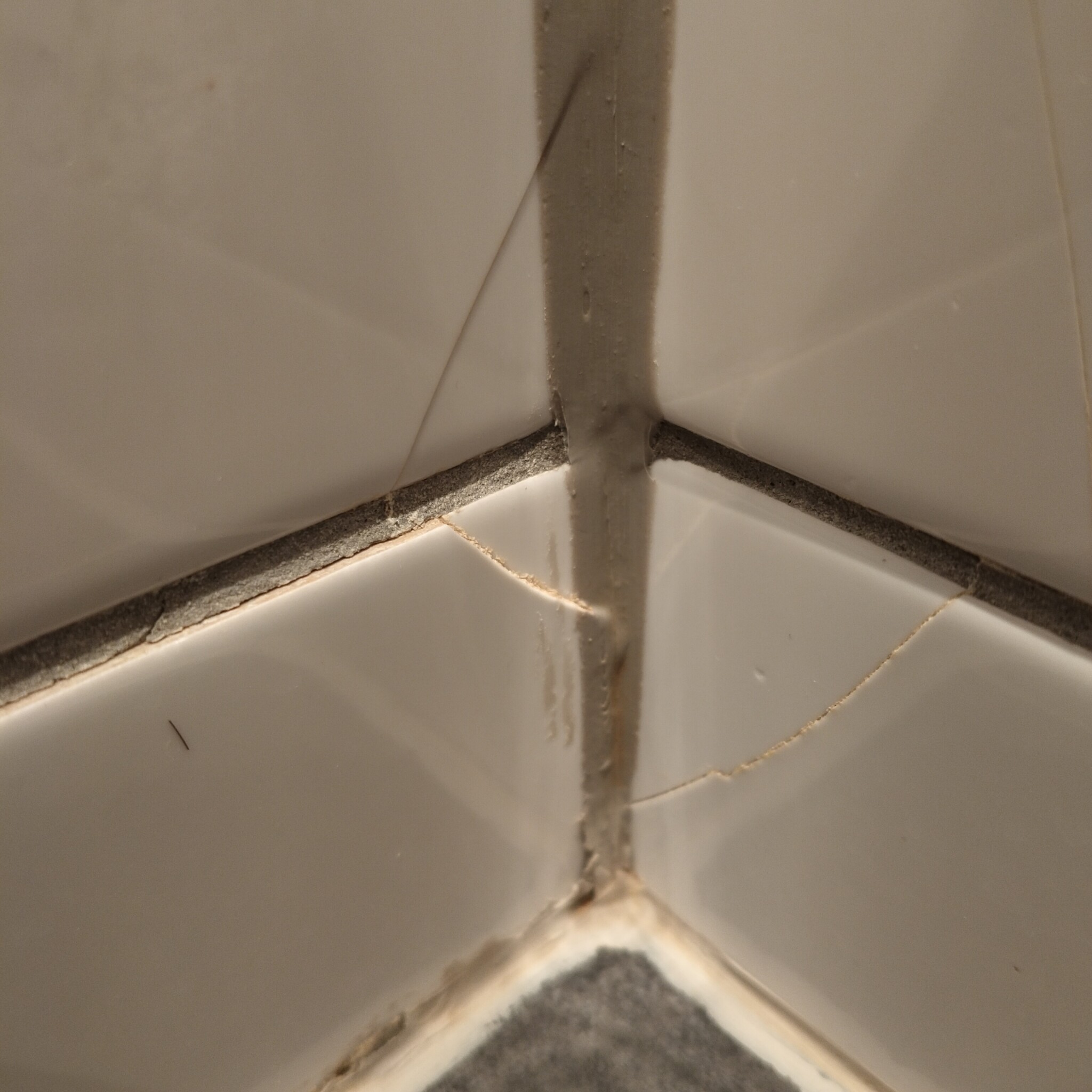

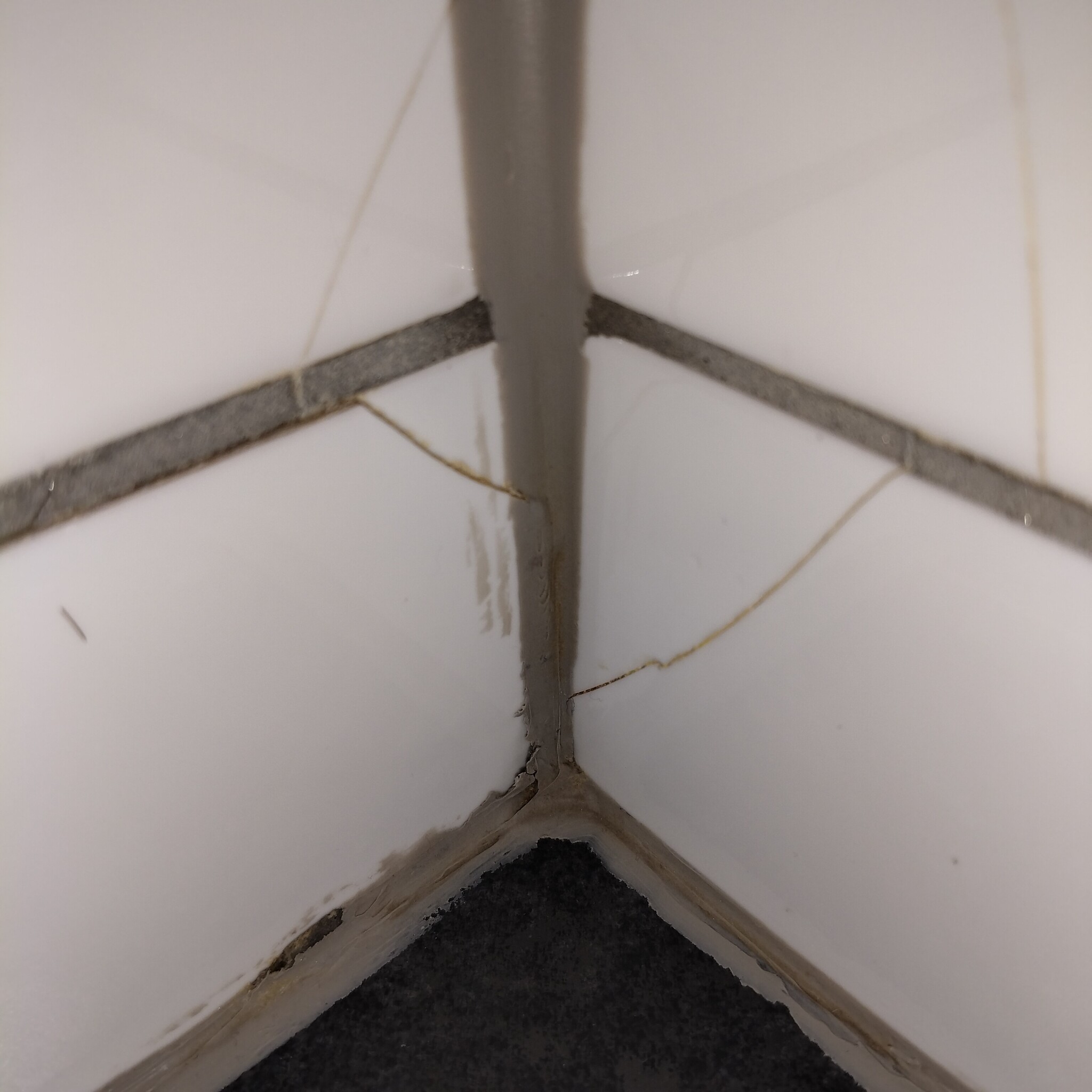

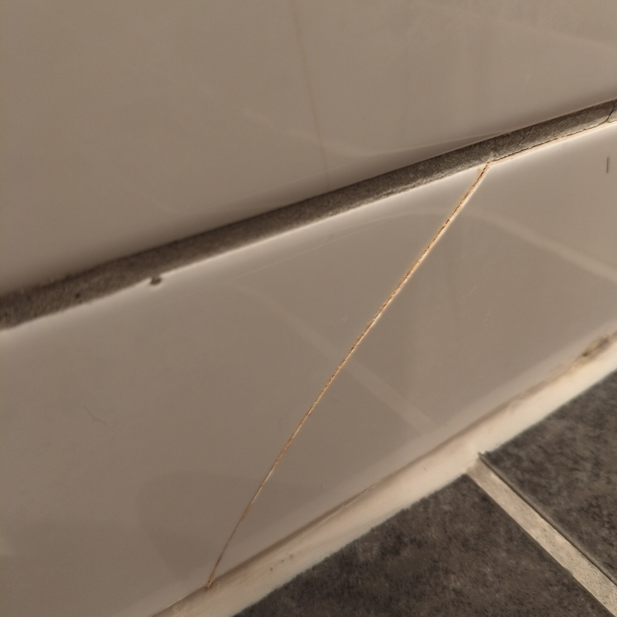

Vad finns för risk för fuktskada här och vad kan jag göra åt det nu?
Jag har några sprickor i kaklet i badrummet som oroat mig lite. Delar bilder så ni får se.
Vad tror ni?
/Carl
Vad tror ni?
/Carl

Sprickor i sig är ofarliga eftersom tätskiktet är bakom platta och fix, men det är bra att försöka utreda varför det spricker. Ibland kan det vara för att det är en pågående vattenskada så att bakomliggande material har svällt eller ruttnat. Det kan också bero på att någon har slagit emot med något t.ex. vid städning.
Kolla noga om plattorna fortfarande är plana eller om delarna på varsin sida om en spricka lutar åt olika håll. Det senare tyder på att något har hänt under. Man kan också mäta fukten från andra sidan väggen.
Hur gammalt är badrummet?
Badrummet är ca 15 år gammalt. Köpte lägenheten för 2 år sedan och gick igenom besiktningen. Tycker badrummet är bra ut annars.
Jag har haft en fotskrubbare där i hörnet. Trodde inte plasten kunde skada kaklet men är helt ärligt osäker på om det kom före eller efter jag flyttade in.
Förstår inte helt vad du menar med lutar åt något håll?
Kan jag ta bilder från andra vinklar som illustrerat bättre?
Finns det andra bilder på nätet jag kan söka efter för att förstå?
Hur mäter jag fukten på andra sidan väggen? Något mätinstrument du kan rekommendera?

Lägg en linjal eller annat helt rakt och lite längre föremål med ena kortsidan i golvet och den andra rakt uppåt. Kommer då linjalen att följa plattorna eller blir det ett hålrum någonstans?
