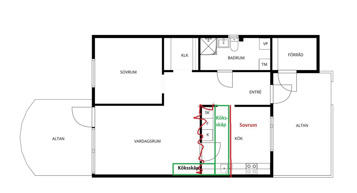

Hej.
Brukar det behövas bygglov om jag ska flytta en bärande vägg?
En annan fråga är att detta är ju en äganderätt (fast en samfällighet), kan det skapa ett problem? D.v.s. att föreningen ska godkänna det innan?
Nu tänker jag på BirgisS förslag som innebar att flytta väggen.

Att flytta en bärande vägg är ett ingrepp i den bärande konstruktionen som är anmälningspliktigt. Så inget lov men en anmälan till kommunen med ritningar och du måste invänta ett startbesked innan du börjar.
BirgitS
Okej, toppen.
Nu är jag inte säker på om denna väggen är bärande, men takstolarna vilar på ytterväggarna som är paralella med denna vägg - så risken finns väl.
Men så det är inget som samfälligheten kan sätta sig emot?
Nej, samfälligheten har inget att göra med vad du gör inne/ute på din tomt när det är äganderätt. De får enbart befatta sig med underhåll av gemensamhetsanläggningen, strikt inget annat.
