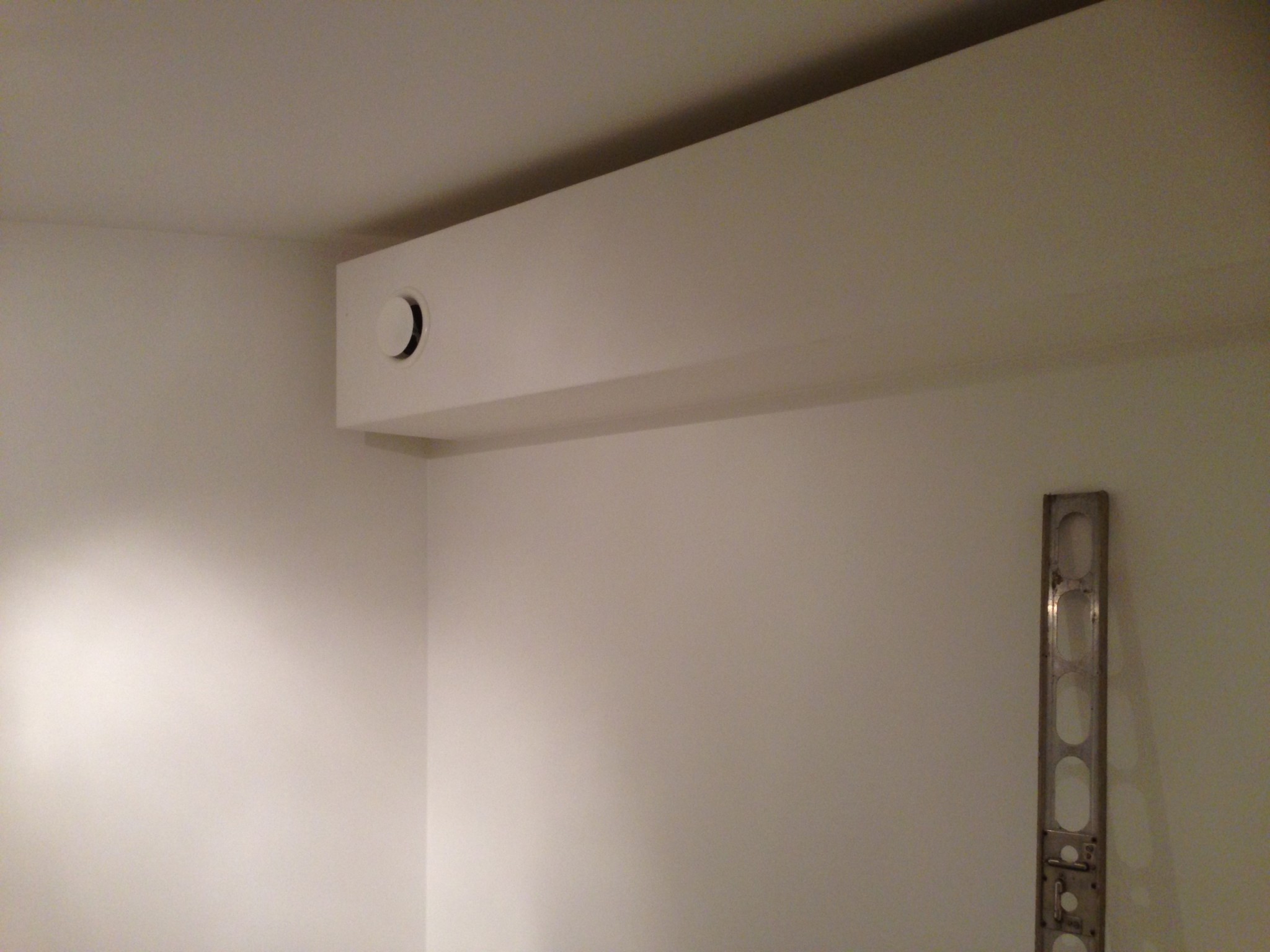

Tyvärr så blir det en väldigt kort sträcka att absorbera ljudet på. Att bygga en labyrint tar dessutom för mycket volym i anspråk i ett sådant litet utrymme vilket ger ordentligt med tryckfall. Vill du inte ha någon låda på ut- eller insida så är ljudabsorption det enda du kan göra. Du kan tex montera minst 40 mm ljudabsorbent på två av de fyra ytorna i kanalen (så att inte 2 ljudreflekterande ytor speglar varandra).

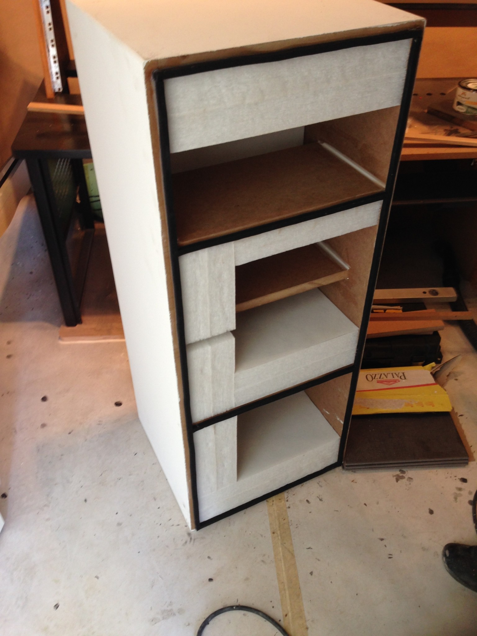

Den håltagning som du hänvisar till behöver inte förstärkas. Du behöver bara klä sidorna med så tjockt ljudabsorberande material som möjligt med hänsyn till tryckfall. Bäst material för detta är Dacron med en volymvikt på ca 30 kg/m3. Alternativt kan du använda undertaksplattor, meditec eller cleantec.
Lägger upp bild från ett projekt där jag använt dacron

Materialen ovan har likvärdiga absorptionsegenskaper. Ju tjockare absorbent desto bättre absorption vid låga frekvenser. Jag skrev om detta i en liknande tråd för några dagar sedan,

Pragmatiskt förslag: Montera någon form för skiva med lagom avstånd från hålet. Tänk som en jätte-stor tavla du hänger framför på några distanser så den kommer ut ca 15-20 cm. Klä den på baksidan med ljuddämpande material.

Ja, jag förstår inte riktigt vitsen med det? :confused:
Att ha en "skärm" hängande en 15-20 cm ut i rummet känns ju inte som någon särskilt snygg lösning om rummet skall användas för en verksamhet:
Känns som Björn Melanders lösning känns bra, skulle bara vilja veta, vad som räknas som lågfrekventa ljud innan investeringen görs. ;)
Snygg o snygg. Du har ju redan en utbuktning på väggen. Förläng den lite så du täcker hålet och led ut luften i nederkant med ett snyggt galler.

Köp rörisolering med 35 mm hål (35kr för 2 meter på Biltema) som du kapar i lagom längd och fyller ventilationshålet med.

Man bör då montera inspektions/rengöringslucka uppe vid taket. En tilluftskanal måste hållas ren ... ;)
Men idén var god. :)
Kan möjligen upplevas som golvdrag kanske ...? :confused:
