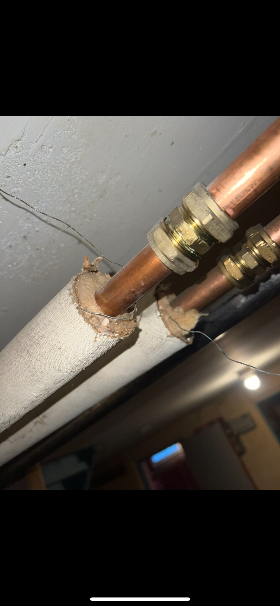

Vet inte vad du syftar på med första bilden.
När det gäller den andra så var det vanligen bara i krökarna som man använde asbest.
Men det går inte att se på en bild om där finns mikroskopiska asbestfibrer utan vill man vara säker får man skicka in ett prov på analys.

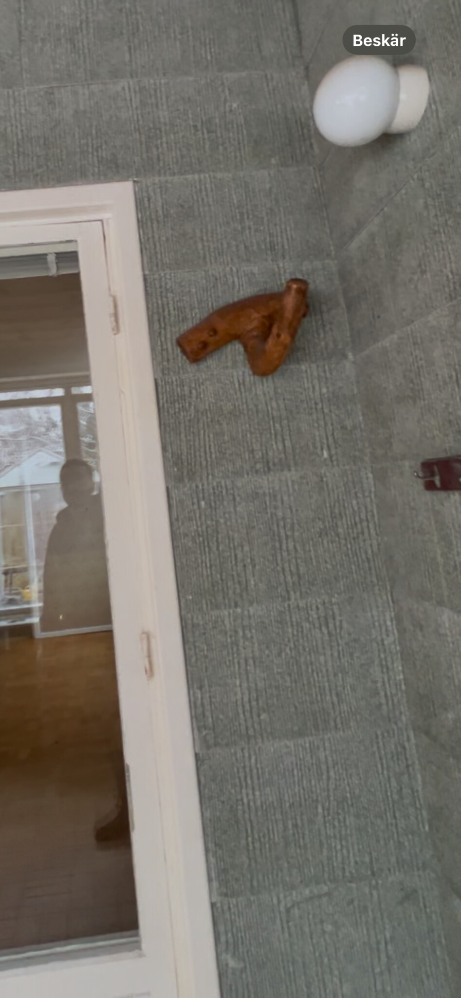

jag syftar på eternity plattorna som är gröna på väggaenBirgitS skrev:

OM det är eternit, så innehåller de asbest. Men det går att att avgöra från bilderna om det är eternit.
men det blir bara ett problem om du vill riva det. Eternit är ofarligt där det sitter.
Rörisoleringen som vi ser på bilden ser inte ut att innehålla asbest, ser ut som någon form av glasull. men helt säker kan man inte bli från en bild. Och det kan finnas andra sträckor av isolering med asbest.
Men även här, så länge du inte river i isoleringen är asbest inget problem.

Jag tror inte någon har spikat upp såna plattor sedan man slutade tillverka eternit. Om ingen nostalgiker i brist på annat gjort en mineritfasad. Det förefaller osannolikt. Alltså är det eternit.H hempularen skrev:
Är det ett gammalt pannrum,förr så sattes eternitplattor i taket som brandskydd mot ovan. Går bra att ha kvar, bara måla över med vanlig plastfärg om den fastnar. Kan vara en liten sotbeläggning i taket,blir då att spä ut med lite vatten så färgen suger in på en första strykning.
