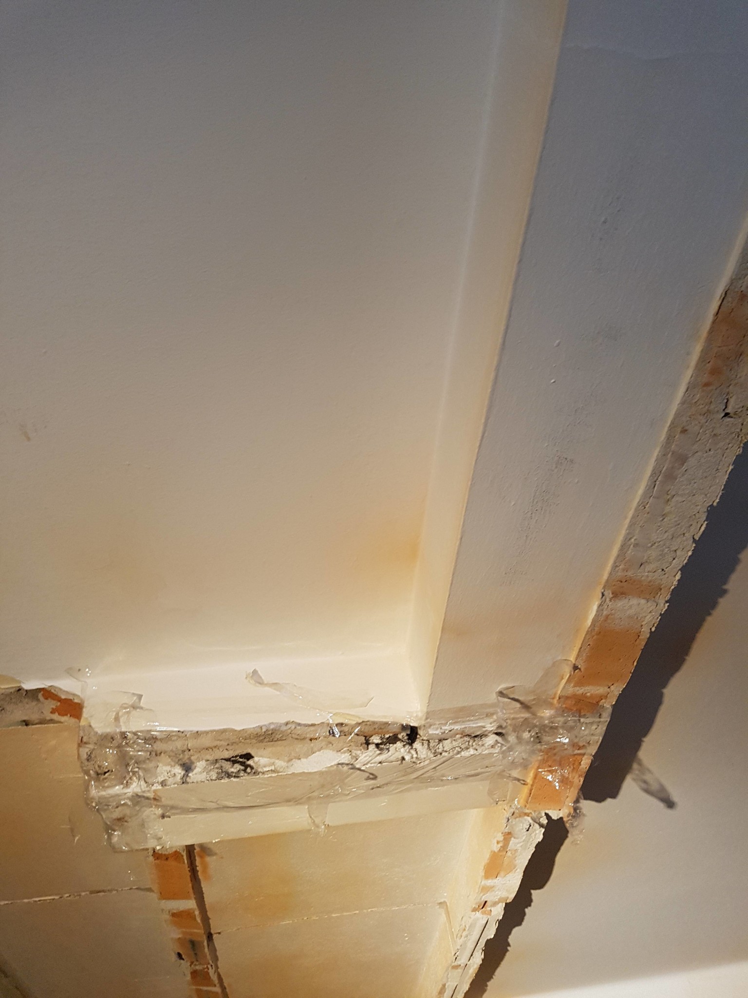

Jag kom som bekant åt ett ventilationssystem vid rivning av vägg och funderade över eventuell asbest och ett svart material som jag inte känner igen. Nu har jag tagit en del bilder och tänkte kolla vad ni tror om dem. Jag har satt lite plast runt som kanske inte gör någon skillnad men ändå.
1. Det här är alltså hur ventilationen ser ut. Det går längs med en vägg som nu är riven, svänger 90 grader och avslutas mot en annan vägg också den riven. Det har släppt lite tegel på längs undersidan där det nu sitter plast och på ändan. Ventilationen består av skivor som inte tycks ha skadats på undersidan utan teglet utgjorde en del av röret (där det nu är hål).

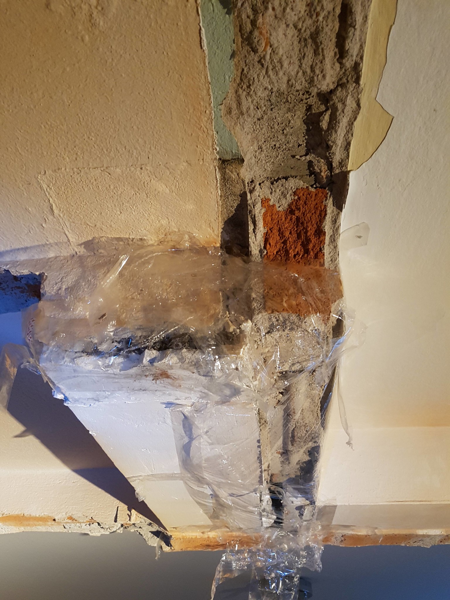

2. Avslutningen visas nedan. Det är här det svarta materialet jag beskrivit tidigare finns. Jag tänkte först att detta var asbest. Är det någon som vet vad detta är? Här satt tidigare alltså en tegelvägg som jag tagit bort. Det översta lagret är någon sorts puts eller liknande, sedan det svarta som finns under där "putsen" släppt. Det vita materialet längst ner är bottenplattan på själva ventilationssystemet. Här har det lossnat lite i och med rivningen, kan detta innehålla asbest (eternit)?

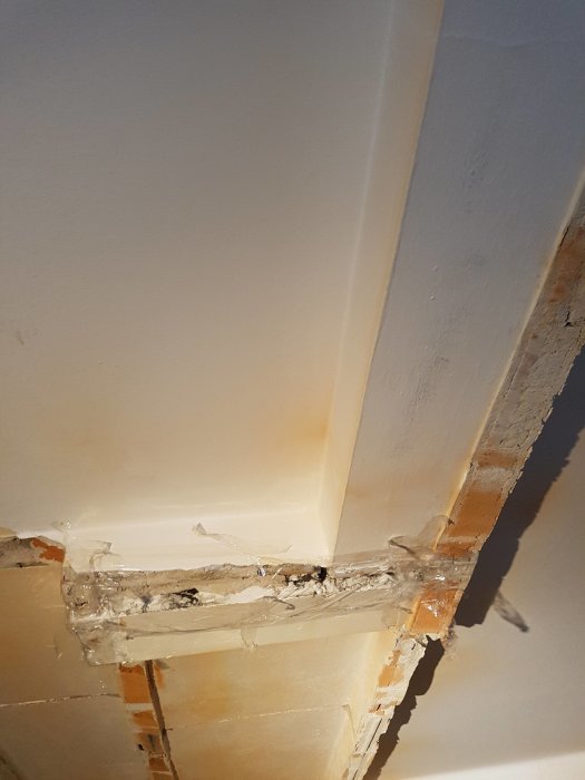

3. Här visas en bild ur en annan vinkel sett från änden på ventilationen där man ser underplattan bättre.
Vad tror ni? Jag ska givetvis testa också men all input och synpunkter är värdefullt.

Det ser inte ut dom eternit, Jag tycker det ser ut som en gipstrumma. Det bruna/svarta skulle kunna vara skit. Jag vet inte hur mkt du kan om asbest men det är inget brunt material som ligger löst i en trumma. När är huset är byggt? Känner du till några större ombyggnationer som gjorts?

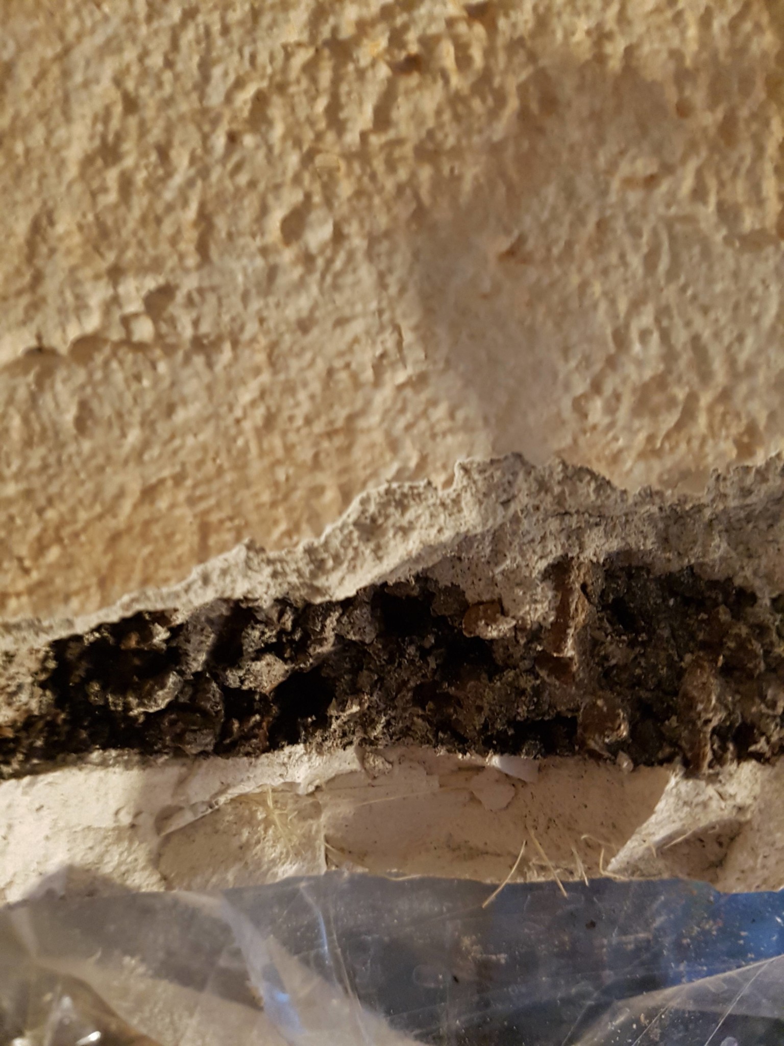

Det vita ser ut som gips. Det svarta är inte asbest (för mörk färg, finns ingen asbestform som är svart). Jag tror det svarta är organiskt material. De små trådarna som sticker ut ur gipsskivan är nog inte asbest heller, ser mer ut som organsikt material.

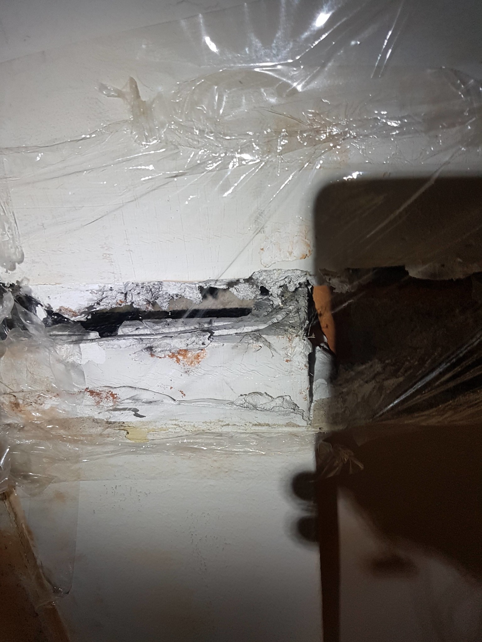

Huset är gammalt så i det avseendet håller teorin om gipstrumma. Bifogar ytterligare en bild fotad upp i skarven på undersidan vid böjen på 90 grader. Det vore så otroligt fint om det bara är gips och jag kan plocka ner det själv.J jojo123 skrev:

Bra teorier om att det svarta är skräp. Jag tänkte inte ens på det men det är klart att det bör ha sugits in en hel del under årens lopp och det svarta området jag fotade är ju slutstationen för röret så långt jag kan se åtminstone så det är väl inte helt otroligt att det ansamlats där.Asbesträdd skrev:

Ok, på 30-talet användes inte asbest, såvida jag inte är felinformerad. Användningen började på 40-talet och framåt. Inte heller gips användes (iaf i Sverige på 30-talet), det har iaf inte jag stött på. Trumman lär därför vara från renoveringen på 80-talet och då var asbest förbjudet i Sverige.W Walle99 skrev:Bra teorier om att det svarta är skräp. Jag tänkte inte ens på det men det är klart att det bör ha sugits in en hel del under årens lopp och det svarta området jag fotade är ju slutstationen för röret så långt jag kan se åtminstone så det är väl inte helt otroligt att det ansamlats där.

Att dömma hur det ser ut och med den fakta jag nu har om byggår så ser jag det som mkt osannolikt att det skulle vara asbest. Jag är dock inte sakkunnig inom området, vill du ha definitivt besked behöver du lämna prover.
Okej, det låter lovande ändå. Jag ska givetvis ta prover också. Kandidaten för asbest är väl gipset i så fall. Trumman ska väl rimligtvis vara ihålig och inte innehålla något märkligt på insidan - jag ska dock försöka ta en bild invändigt också dock när jag är tillbaka.J Johan456 skrev:Ok, på 30-talet användes inte asbest, såvida jag inte är felinformerad. Användningen började på 40-talet och framåt. Inte heller gips användes (iaf i Sverige på 30-talet), det har iaf inte jag stött på. Trumman lär därför vara från renoveringen på 80-talet och då var asbest förbjudet i Sverige.
