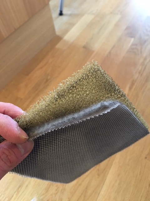

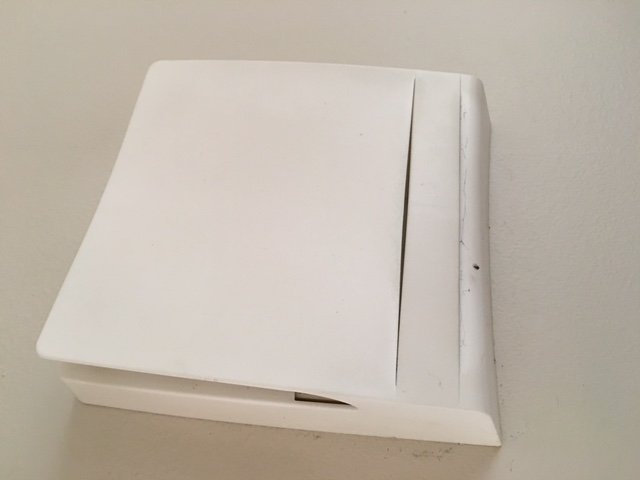

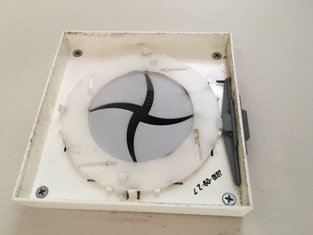

Behöver bevisligen byta ut filtret i väggventilerna hemma. Vad är det för slags filter? Måttet är 14x14 cm. Alla förslag tas tacksamt emot. Se bif bilder.

Är det där inte en modell av Fresh?
https://www.ventilation.se/standardfilter-fresh-tl-f-3st/p-2761.htm
EDIT: Japp, Ventilen heter "Fresh TL-F" så borde du kunna hitta en del matnyttigt på nätet...
Verkar ju bara finnas "Standardfilter" samt "Pollenfilter" - Nätet kanske bara är för att hålla allt på plats?
Det är väl snarlikt denna modell:
http://www.fresh.se/sv/3.bullerdaempande-vaeggventiler/tl80f-dbs.php?group=prod_prod_grp-s1%2F228
