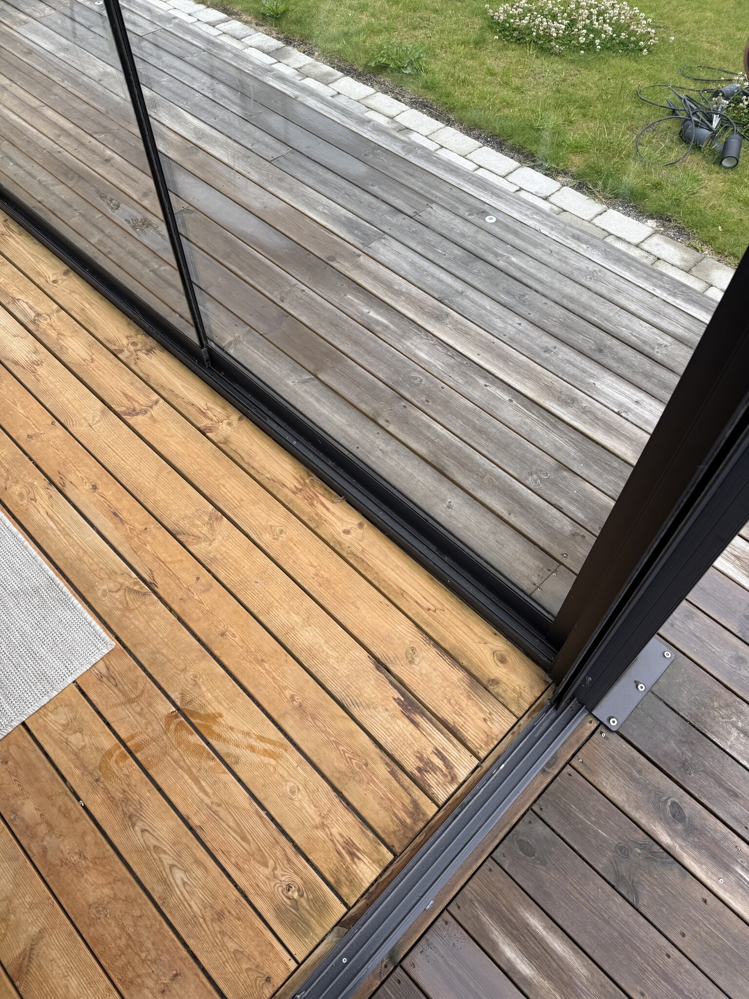

Någon som sagt fibercementskivor direkt på en trall, i ett inglasat uterum?
Blir det bra? Skulle det räcka med att ha fibercementskivan som golv, eller borde man lägga en matta/golv ovanpå det också?

Anledningen är egentligen för att jag lagt XPS/cellplast under trallen och efter att jag frågat runt, och läst på massor så får man inte göra så utan ett extra lager brandskydd.
Därav tänkte jag fibercement..

Om det kommer in vatten i det glasade uterummet från tak,vägg eller golv bör du först lösa det problemet eller ha ett väl luftat trallgolv utan isolering eller några skivor så att golvet kan torka.

Inte helt lätt nu i efterhand! Därför jag fick tips från annat håll att använda minerit/fibercementskivor. Men inte sett någon annan som gör det.

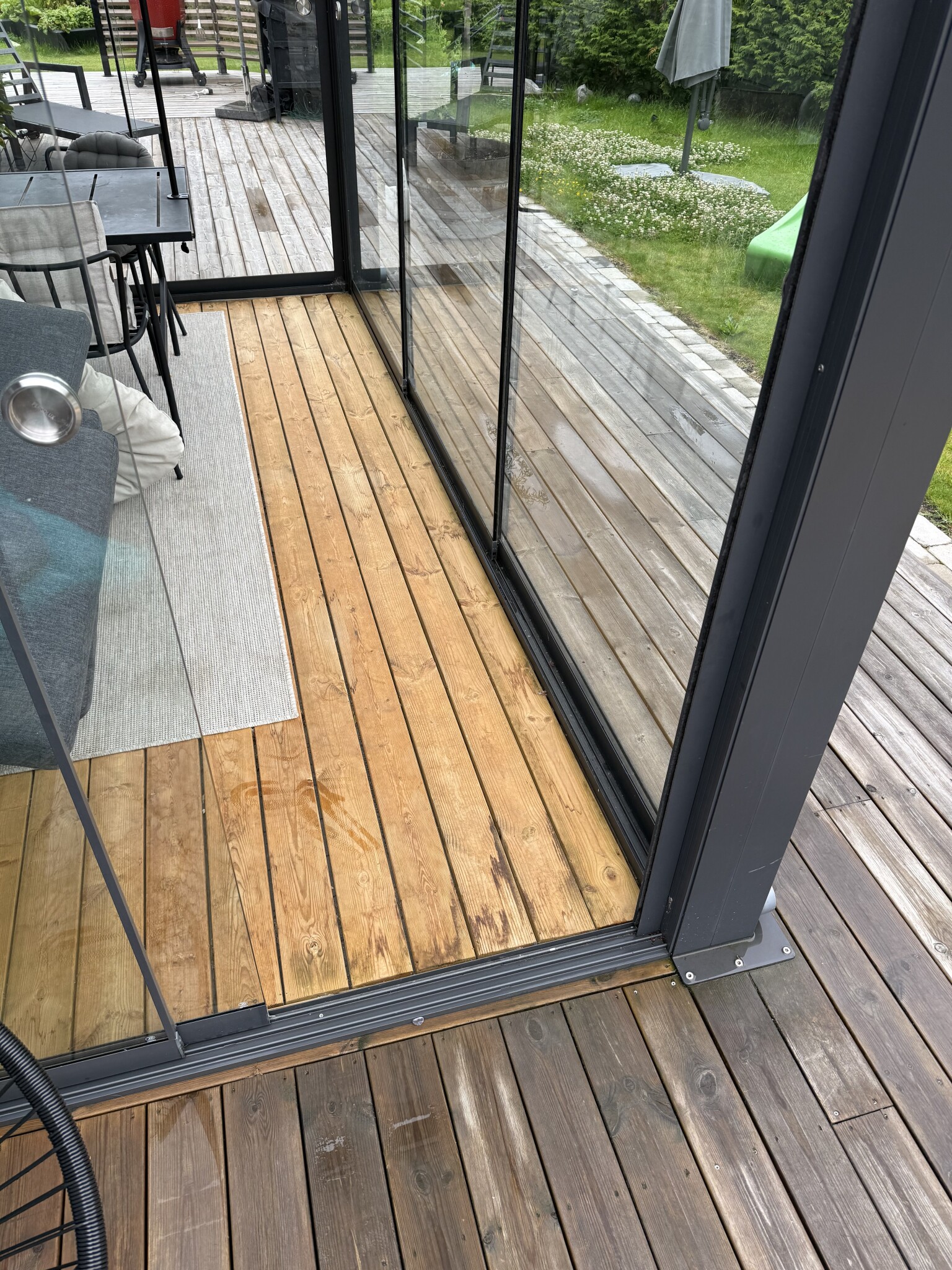

Lyfter tråden då jag står inför samma fundering - och många bara kör cellplast utan tanke på brandrisk. Upp till var och en förstås - men jag sover bättre om det är rätt byggt.
Rockwool direkt under tryckt trall med springor - är det verkligen en bra idé. I ett uterum riskerar det ju alltid att regna in någon gång med glömda öppna dörrar. Annars känns ju det som bäst. Och även med ångspärr mellan trall och Rockwool blir ju den penetrerad av hundratals trallskruvar.
Har funderat på trossbotten med
1. Fibercementskiva underst på list (håller det på plats men framförallt skydd mot möss).
2. Isolering (antingen cellplast eller Rockwool).
3. Ytterligare skiva fibercementskiva överst på list längst upp i trossbotten. Fogas med akrylfog så det blir tätt.
4. Därefter tryckt trall.
5. Och ev balkongmatta.
Vindduk Bison underst/överst/i fack beroende på vad som är enklast. Bäst underst förstås före isoleringen. Behövs ej vid cellplast som fogas med fogskum.
Visst kostar lite med fibercement men det känns som att man då borde uppfylla reglerna om brandskyddat material mellan cellplast och golv samt fuktsäkra stenull om man väljer det.
Eller blir trossbottnen för tät? Det kan jag för lite om. Ventilerat utrymme 30 cm under och plast på mark mot markfukt.

Rockwool ska klara att det blir blött, det kommer torka ut om de råkar regna in. Jag la en vindpapp med korrekt brandklassning ovanför rockwool och den trallgolv direkt på det. Den andas men är vattentät ovanifrån. Spiller man något eller om man glömmer stänga torkar vattnet efter ett tag, klart bättre än det jag hade med cellplast.
Jag har problemet att de smyger in lite fukt utifrån då en del av en bräda är samma ute som inne. Men men.. skickar lite bilder på hur mitt resultat blev, får väl återkomma efter hösten och vintern för att se om de fortsatt är OK.
Lägger du rockwool behöver du inte oroa dig på samma sätt för väta.

Det blev jättebra! Ett misstag jag gjorde dock var att inte matcha frisen så den hamnade utanför/under dörren. Det gjorde så att yttersta bitarna på plankorna sugit åt sig lite vatten. Men bara kosmetiskt. Uterummet håller värme och funkar fint! Uterum med träplankor, glasväggar och bord. Några plankor är mörkare vid dörren, troligen på grund av vattenabsorption. Uterummet ligger vid en gräsmatta.
