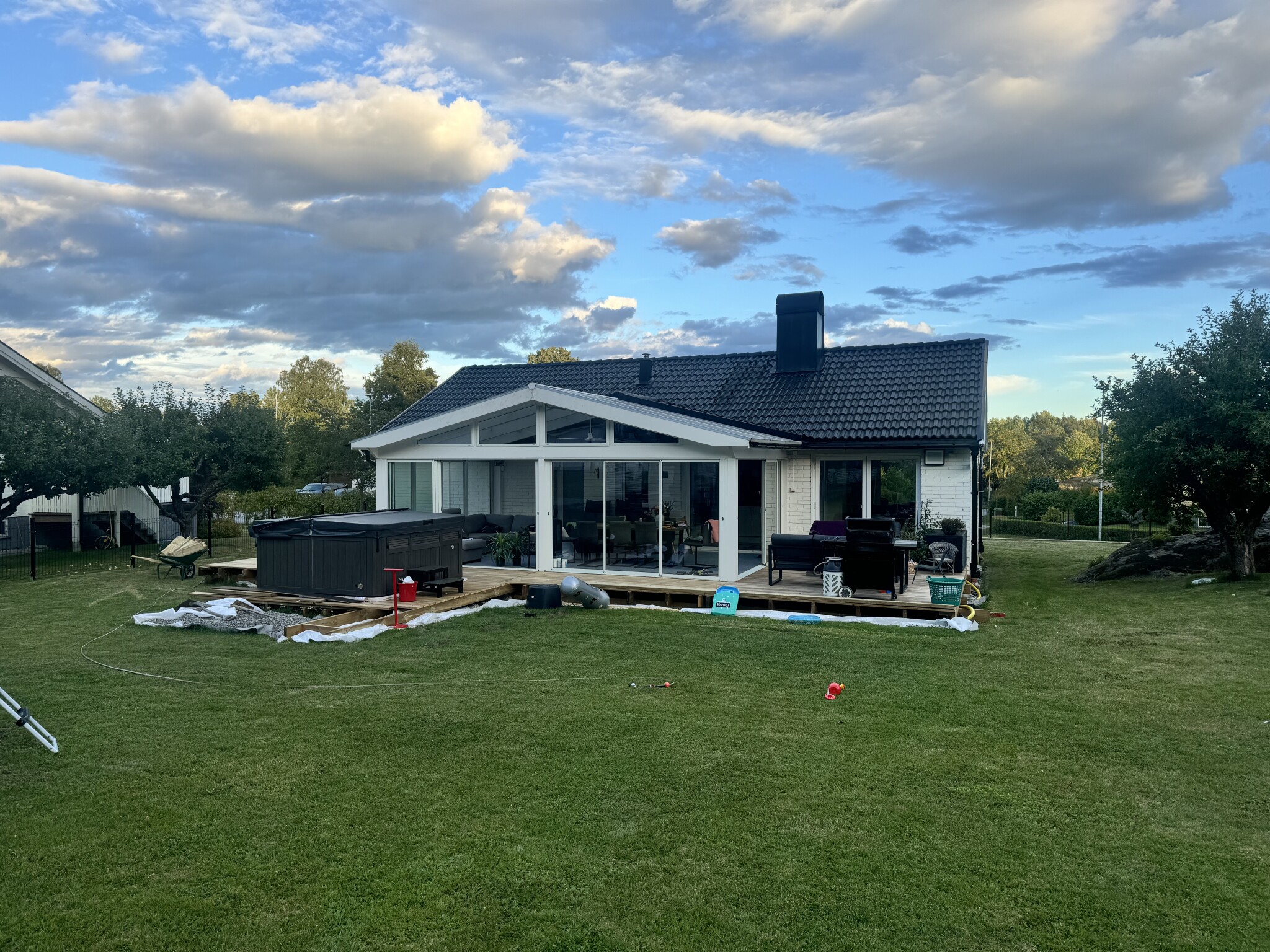

Bygger om ett uterum (ca 25 kvm) jag tillfälligt skulle vilja kunna värma upp året runt (om det inte är väldigt kallt förstås). Men är lite osäker på om det räcker med uterumsmattan vi ska lägga på trallen:
Bogota grå 90 - vävd heltäckningsmatta inne/ute
https://share.google/wSxrLD4hCM1kxurMx
Är det bra ide att lägga golvplattor eller thermofolie mellan trallen och mattan för att få bort draget och varmare golv? typ dessa:
Golvplattor 4st 60x60x1cm med kanter ISO - Mattor och underlag - thansen.se
https://share.google/XIT5RgVYVcS3u7h6Z
Thermofolie, 1,0 x 5,0 m, 5 m² - Biltema.se https://share.google/9uLlqU7T7jhdvwzoC
Förutsättningar:
papptak med isolering (100 mm)
2 väggar mot hus och 2 väggar med skjutpartier enkelglas (med isolerade väggar 100 mm)
Trallgolv nära mark (mellan 10-20 cm)
Kamin nära uterummet som vi eldar på när vi öppnar upp
Man kan ju värma ett tält så det blir bastuvarmt så du kan säkert värma ditt uterum till normal rumstemperatur om du har tillräckligt effekt tillgänglig.
Vad tänker du värma med? Hur ofta?
Hoppas det räcker med infravärme och elda på ordentligt inne så värmen går ut (vilket den gör ganska snabbt)
VIll helst inte riva upp trallen för att isolera under, fungerar det med den folien jag länkade till tror du? Eller vet du vad man ska lägga mellan trall och uterumsmatta annars?
Hur mycket effekt tänker du dej att installera?
2000 w tänkte jag
Det tror jag är för lite om du skulle velat värma upp det i dag om det är fem grader kallt ute och du tex skulle velat äta lunch i uterummet.
Jacni
Jag har ett uterum på 30kvm med isolerade dubbelglas runtom och kanalplasttak 32mm . 170mm isolering i golvet (25mm furugolv med balkongmatta på). Vi värmde upp det med 2 gasolkaminer (4,2kw vardera på full effekt) med inbyggda fläktar häromdagen. Började med ca -5 grader och det tog ungefär en timme så öppnar vi upp till huset. I husets anslutande rum eldar vi även med kamin som har fläkt. Efter ca 2 timmar har vi stabil temp på 22 grader och efter ca 3 timmar känns inte golvet kallt längre. :) hoppas det hjälper :)
