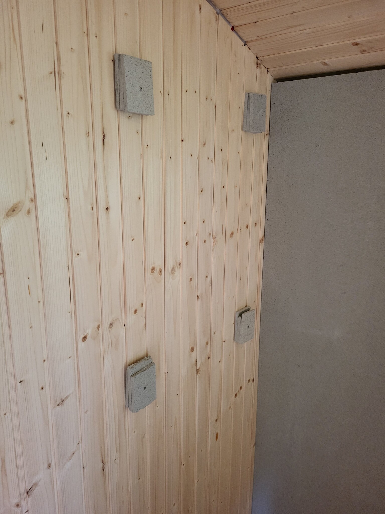

Tack för svaret! Är kanske lite drömtänkande att kunna bygga det som en egen vägg, tänkte om det möjligtvis skulle kunna vara tillräckligt.L landan81 skrev:
bastun kommer vara oisolerad - så kommer ju vara luftrum bakom - kanske går om man sätter distanser bakom skivan mot reglarna?

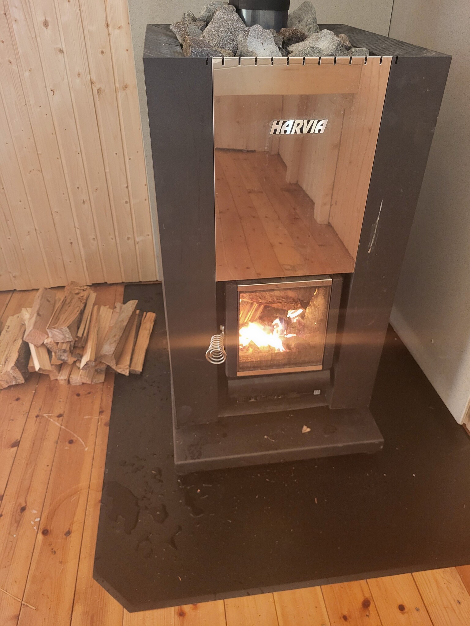

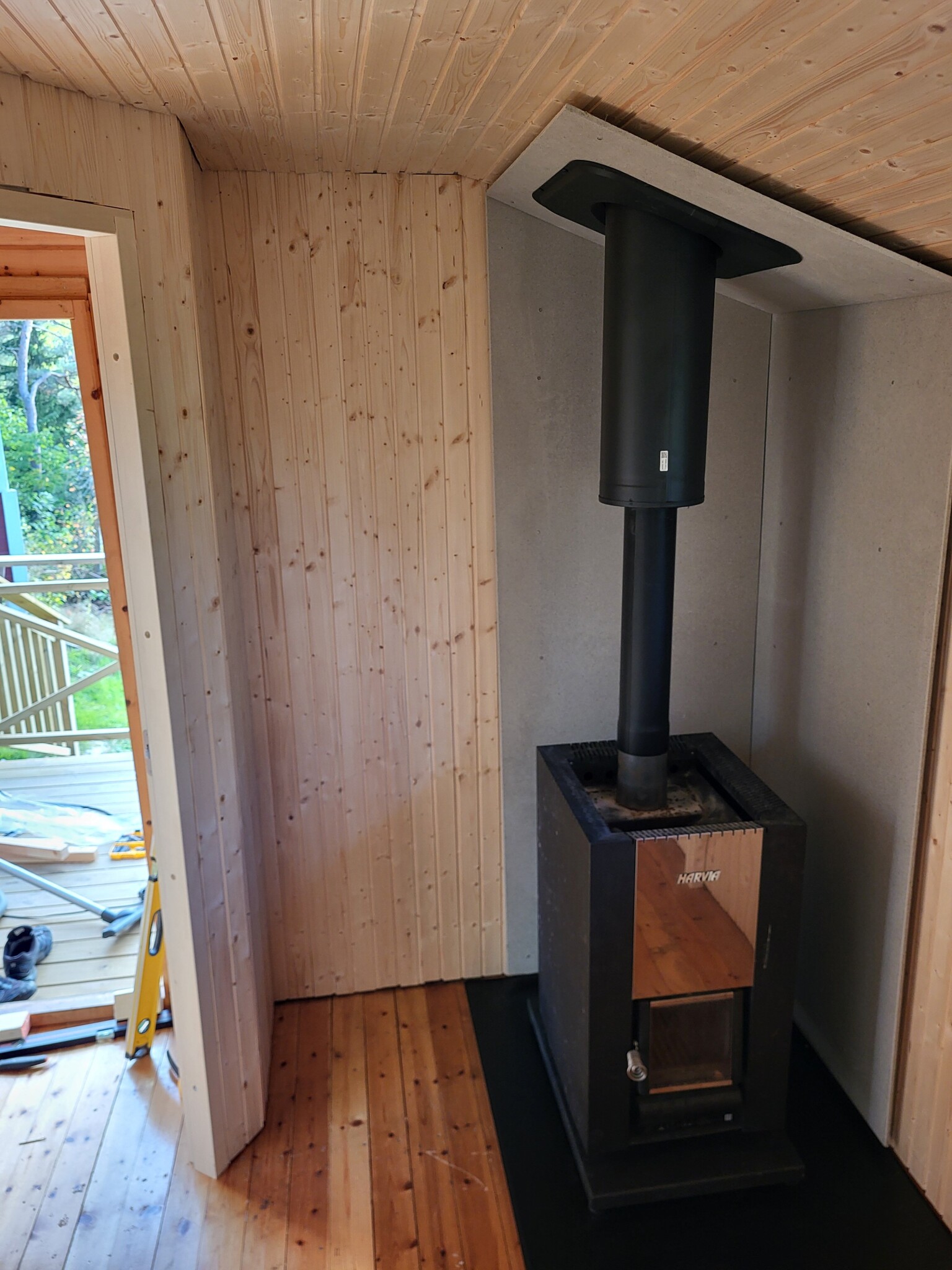

Hittade inte så mycket bilder från bygget, men det går att se ungefär hur det blev
Tack för hjälpen!
