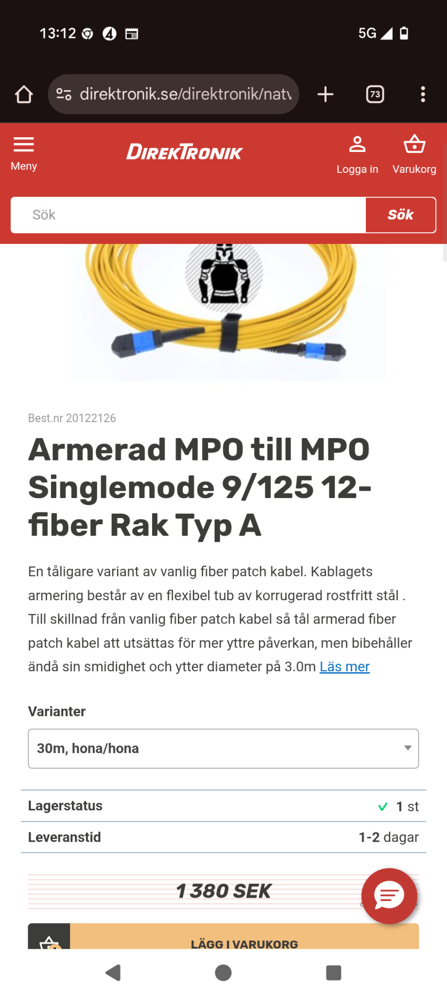

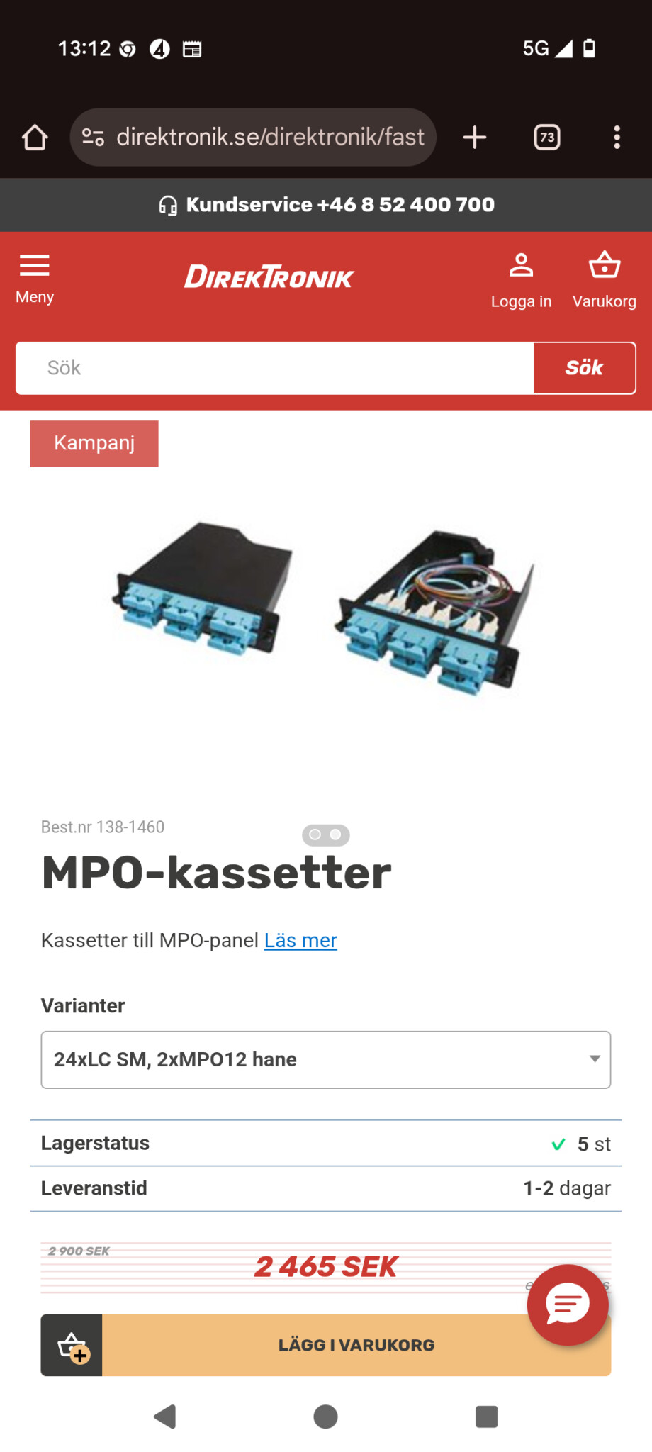

Om det inte är några jättesträckor så fungerar en dammsugare för att suga igenom paret.
Dessa säljs i lc också. Jag monterade såna i veckan i Karlstad 😊K KenNo skrev:
Man köper då lpo kablaget man har på mitten i rätt längd sen kontrakterat man en sån här kasset i bägge ändar med den kontakten man vill ha där
Denna som sitter på en Din skena är också ett bra alternativ
https://www.direktronik.se/direktro...tsnat-fiber/odf/din-kassett-for-korskoppling/
Fungerar på samma sätt man sätter två såna här i bägge ändar och köper en MPO kabel i rätt längd och trycker dit kontakterna
