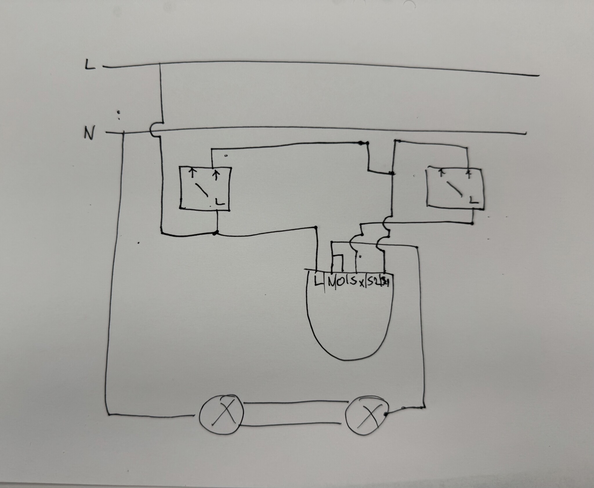

Fibaro dimmer, trappkoppling i hall
Den andra av de 2 trapptrådarna, en fas en tändtråd från dosa 2 till dosa 1Jhelje skrev:
Tändtråden är alltså NO och sitter på en återfjädrande brytare i dosa 1.
Sen kopplar du in både tändtråden från Dosa 1 och brytare 1 i dosa 2 på S1 på fibaron. Eller via en wago för bara en tråd i varje terminal på fibaron.
Svarar sådär en 4 år senare. Detta är som jag minns det blev inkopplat tillstlut. Stämmer det med vad du menade?
Förklarar då att fasen kommer och finns endast i den vänstra dosan, och tändtråden finns endast i den högra dosan.
Två kablar går mellan dosorna.
Skickar med en ritning.
