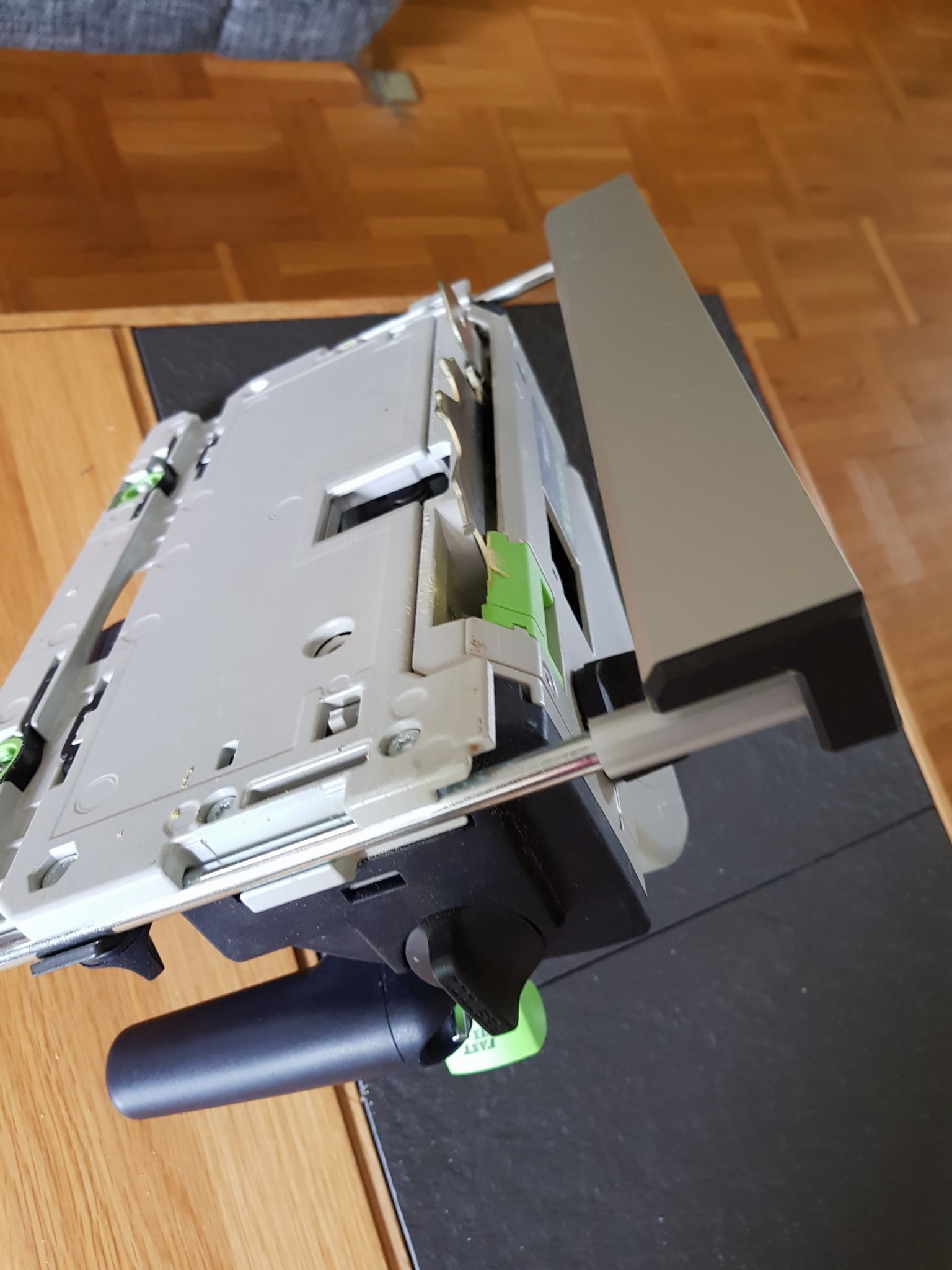

Jag har massiva björkplank som är 50mm tjocka som jag skulle vilja kunna klyva upp till smalare stavar. Skulle en TS55 klara det tro? Tanken är att jag rikt och planhyvlar björken först och sedan klyver jag upp bitar med styrskena. Har inte så stor plats så en större klyvsåg är uteslutet. Pallar den trycket att jobba så hårt?
Mvh Dcaprio
För hemmafix kommer den att fungera utmärkt för det. Belasta den rimligt så är det inga problem. Men det är ett krav att använda 12 tänders klyvklingan (kallas av okänd anledning för "panther"). Sen är det inte så kul att klyva så, eftersom skenan har dåligt stöd etc (man får lägga under jämntjockt i bakkant på skenan etc), men det går naturligtvis. Sen måste du såklart hyvla igen om du behöver 90 grader exakt i hörnen och hyvlad yta.

Jag förstår inte riktigt vad som inte skulle funka. Gjorde samma sak med 35mm tjock ask och min Dewalt sänksåg. Har tidigare kört 40mm tjock ek på samma sätt. Matningshastighet med måtta. Sågat med 2mm övermått och sen hyvlat in det i en lånad plan&rikt av tveksam kina-kvalite och det funkade bra för en amatör som inte jobbar på ackord.
Det borde gå bra med en klyvklinga, så länge som du gör som Daniel_N skriver och lägger en jämntjock planka under skenan, och att du har en plan yta att jobba på.
Jag har gjort det några gånger och lagt upp virket på altanens kant, men det blir inte helt rätvinkligt eftersom trallen inte är helt plan.
Dock så borde det ju kunna bli minst lika bra som att göra det med en handsåg.
Jag tycker att parallellanslaget till TS55:an fungerar bra vid klyvning tillsammans med Pantherklingan. Parallellanslag på en TS55 cirkelsåg monterad för klyvning på en träyta.
