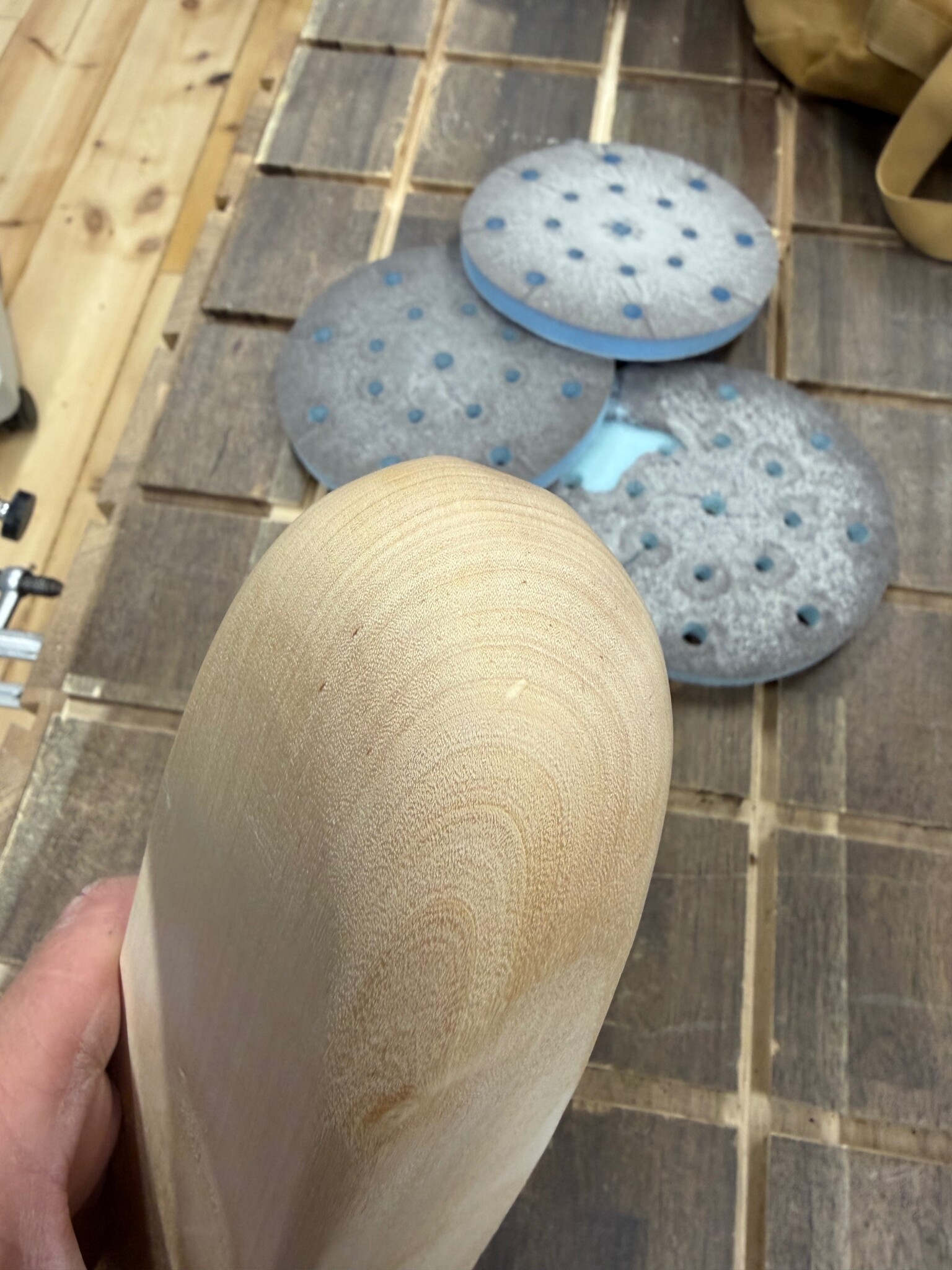

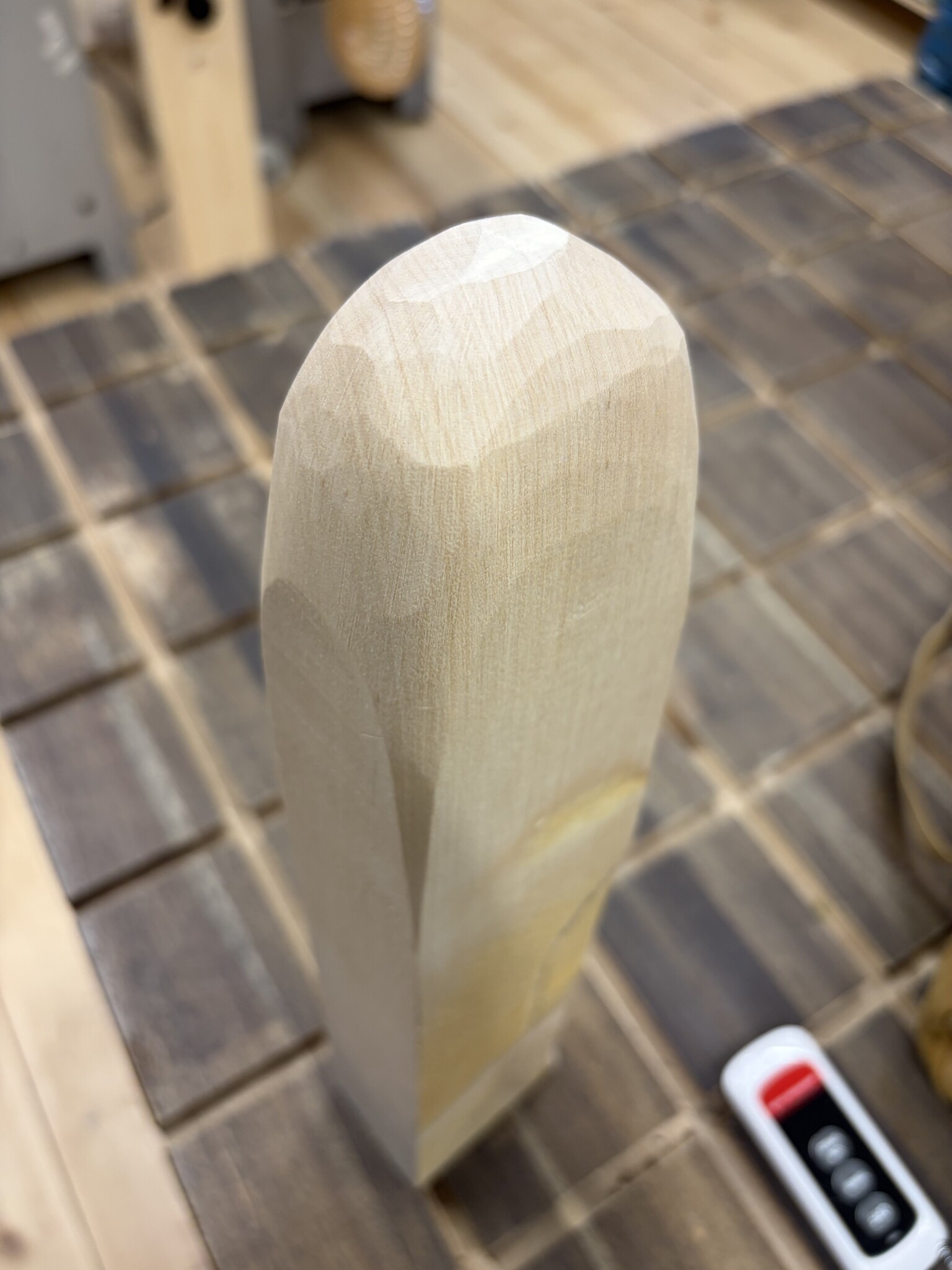

Nu har jag testat med rotexen. Jag formade en rundad topp pÄ en bit björk med bandsÄg och vertikalputs med 60-papper. Lite kantighet kvar, men mediumpapperet ska motsvara 120-180, sÄ det borde gÄ snabbt att fÄ det slÀtt.
NÀstan slÀt innan papperet var helt slut. Sedan körde jag med fine och super fine. Nu Àr Àmnet vÀldigt slÀtt och fint, Àven om en del av kantigheten fortfarande Àr kvar.
SÄ med en rotex verkar det funka ungefÀr som reklamen visar att det blir med planslip eller vanlig excenterslip. Det gick rimligt fort att slipa min bit, men alla papperen har gjort sitt och de tre kostar 90 kr + moms.
Jag testade mediumpapperet pÄ en fönsterbrÀda mÄlad med PU-lack. Den var helt chanslös. Lite matt i ytan, sÄ har man ingen mÄlartvÀtt hemma Àr det ett alternativ.
Vanligt papper med mjuka mellanlÀgget Àr klart billigare och mycket mer effektivt. SÄ om man ska slipa konvexa ytor och ytterhörn Àr det ett mycket bÀttre val. Krafigt konkava ytor och rundade innerhörn Àr PROfile nog bÀttre.

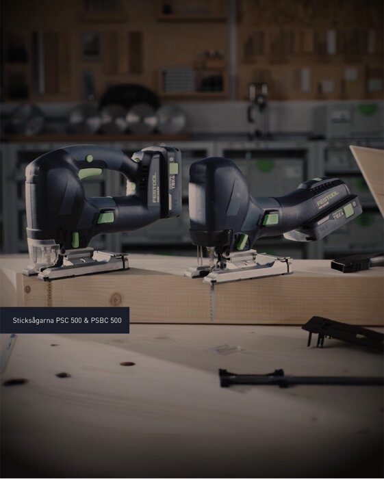

Lite nyheter slÀppta, finns i butik till hösten.

Ska bli intressant att se vad som egentligen Àr nytt med sticksÄgen. Gillar att de har dubbla grepp pÄ handvÀskan.
