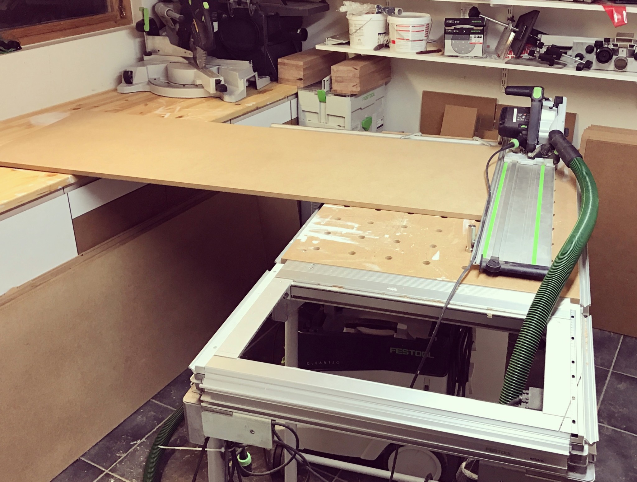

Själv kör jag på kombo 1, dvs en TS75:a i CMS-modul och en lös TS55:a och är nöjd med det. Hade först bara en 55:a i CMS:en men det var drygt att montera ut och i den. Eftersom jag har det ganska trångt i mitt förråd så tar jag med mig 55:an ut i carporten och grovkapar skivmaterial där för att sen såga exakta bredder på bordet.
Gällande dammupptagningen vette tusan om det skiljer sig så mycket men tycker det funkar bra. Har tyvärr inte så mycket att jämföra med.

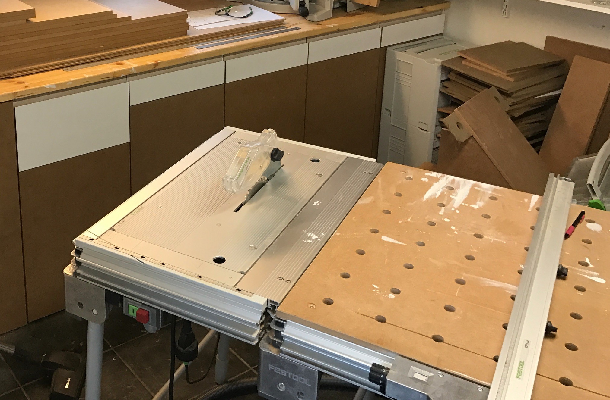

Här hade jag iofs inte behövt ta ut sågmodulen. Med några bench dogs så är det smidigt att få till räta vinklar såhär:
Och sen relativt enkelt att putta i modulen (när sågen redan sitter monterad) och ansluta slangar och kontakten.
