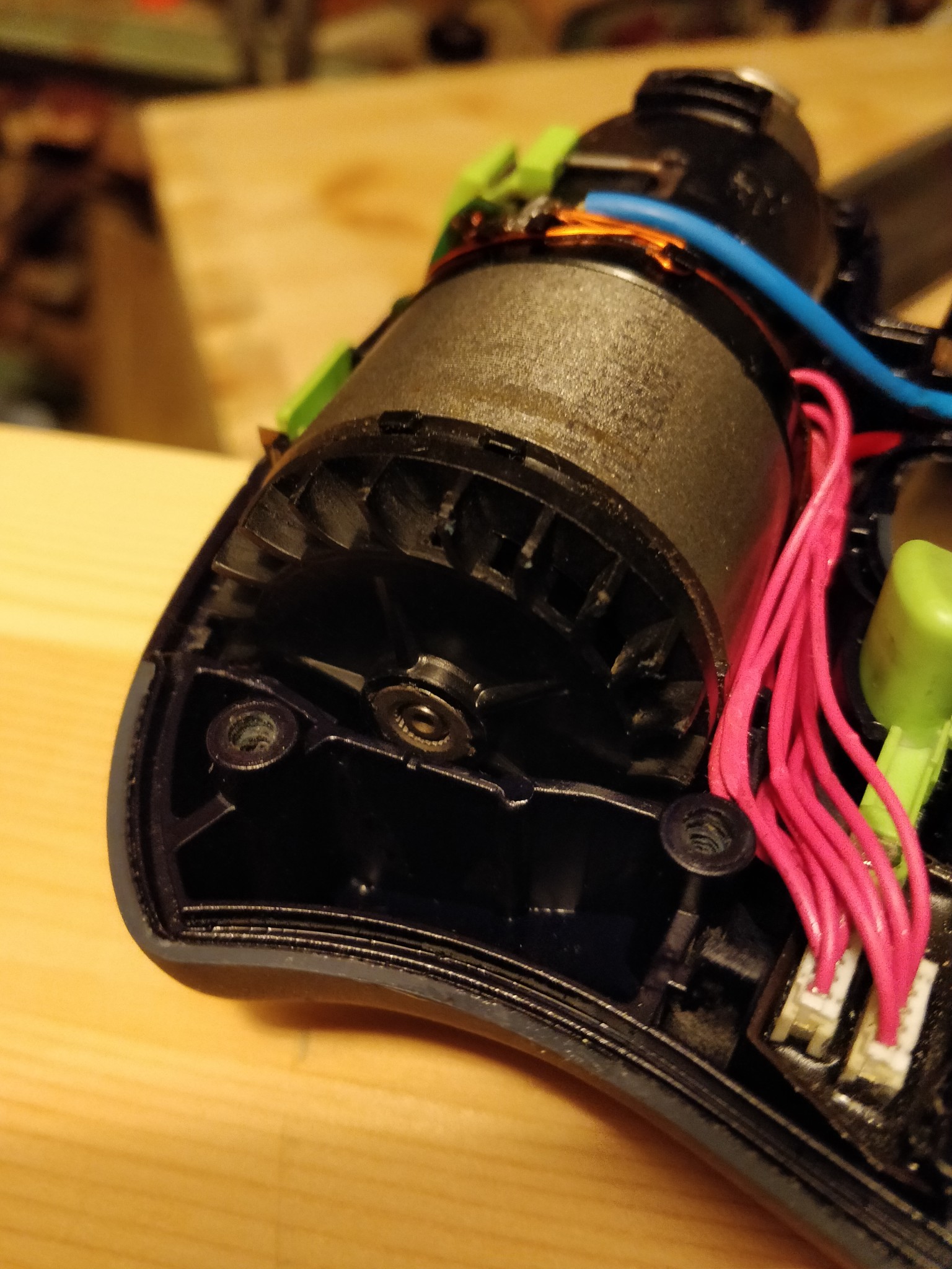

Som videon visar så tar det bara stopp, precis som när man kör för hårt, går ibland men i stort sett piper den hela tiden. Någon som har en aning vad problemet kan vara ? Rätt okunnig när det kommer till saker inuti maskinerna. Har testat med fullt laddade batterier i bra skick så det har inte med batteriet att göra iallafall.
Jag har en C12 som uppförde sig på liknande sätt, och så här i efterhand har jag genom åren läst/hört om många andra med samma problem/lösning.
Den fungerade den som den skulle om man tryckte hårt på brytarens övre del, så jag drog slutsatsen att brytaren gett upp. Bytte den, och sen gick den som en klocka igen. C12:an är i varje fall enkel att skruva isär (och, inte minst, ihop igen) och jag har för mig att det finns en kontakt på brytaren - alltså inget lödande. Fråga mig inte om några detaljer, för det var 8-9 år sedan jag gjorde operationen... har dock för mig att jag lagt upp en bild på "öppnad" dragare här.
Tack för svar, C15 såg lite annorlunda ut inuti, vad gäller knappen så gör det ingen större skillnad hurvida man trycker hårt eller inte Har ingen lust att pilla med den heller så denna maskin ställs nog istället åt sidan då behovet av den är minimalt iallafall.bygga_bo skrev:

Nu har den hamnat hos mig och blivit isärskruvad. Kan konstatera att det är något inne i elmotorn som inte är riktigt som det ska. Vrider man den lilla fläkten bakpå motorn ett kvarts varv så funkar den fint, tills man släpper knappen, då får man vrida igen för att få igång den..
