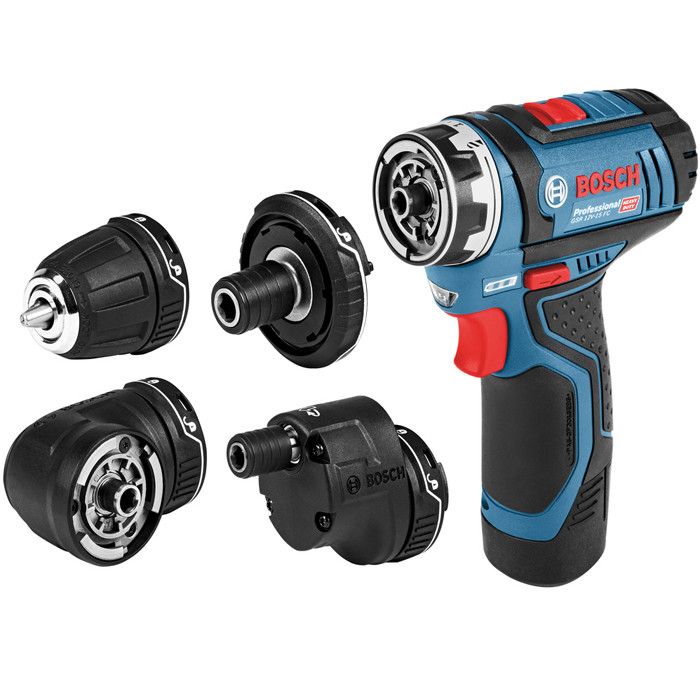

Jag köpte precis en Bosch GSR 12V-15 riktigt kompakt maskin som verkar klara det mesta i form av borrning i trä och skruvdragning.
Behövs mer kräm för stora hålsågar eller slagfunktion åker gamla nätdrivna bettan fram :)

Har också den och det är total kärlek. Hade redan en med vanlig borrchuck som jag använt massor men nu blev det ett kit med olika chuckar. Rekommenderas varmt om man tycker att det blir i dyraste laget att köra grönt.
Bosch batteridriven skruvdragare med utbytbara chuckar för olika användningsområden.
Har sneglat på den länge och nu har Proffsmagasinet den med alla adaptrar för 1749:- [https://www.proffsmagasinet.se/verk...uvdragare-med-adaptrar-batterier-och-laddare-]
Blir nog ett köp
