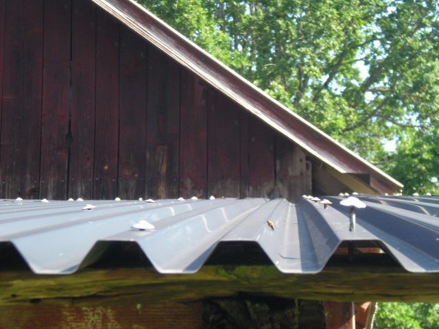

Ett av uthusen på landet har vanligt korrugerat plåttak. När man satte upp det för 10-15 år sedan så satte man farmarskruv på "topparna" och inte i "dalarna". Taket läcker och jag behöver argument för att "felspikningen" orsakat läckaget och hjälp med idéer ifall det finns andra sätt att "fixa" detta utan att byta till nytt tak (spikat i dalarna).
Kan någon hjälpa mig med idéer eller argument så jag kan diskutera med svågrarna? (samägande = jobbigt)

Om man spikar i topparna är risken att spiken "dras" ur då det blir längre till spik/skruvhuvudet från undertaket och därmed större kraft när plåten rör sig. Dessutom blir anläggningen mot packningen väldigt dålig, speciellt efter en tid.
Hur du fixa det vet jag ej. Dra upp och täta hålen med något lämpligt?
En lysande förklaring till spikfenomenet och hur man fixar det finns i denna äldre tråd "Täta efter gammal klocksspik". Ber om ursäkt; jag borde letat bättre innan jag postade.
