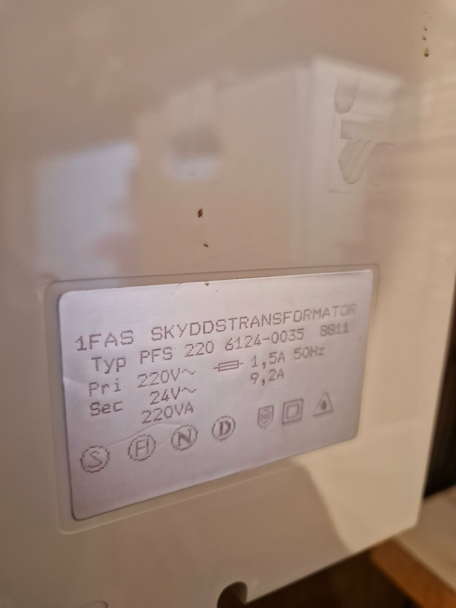

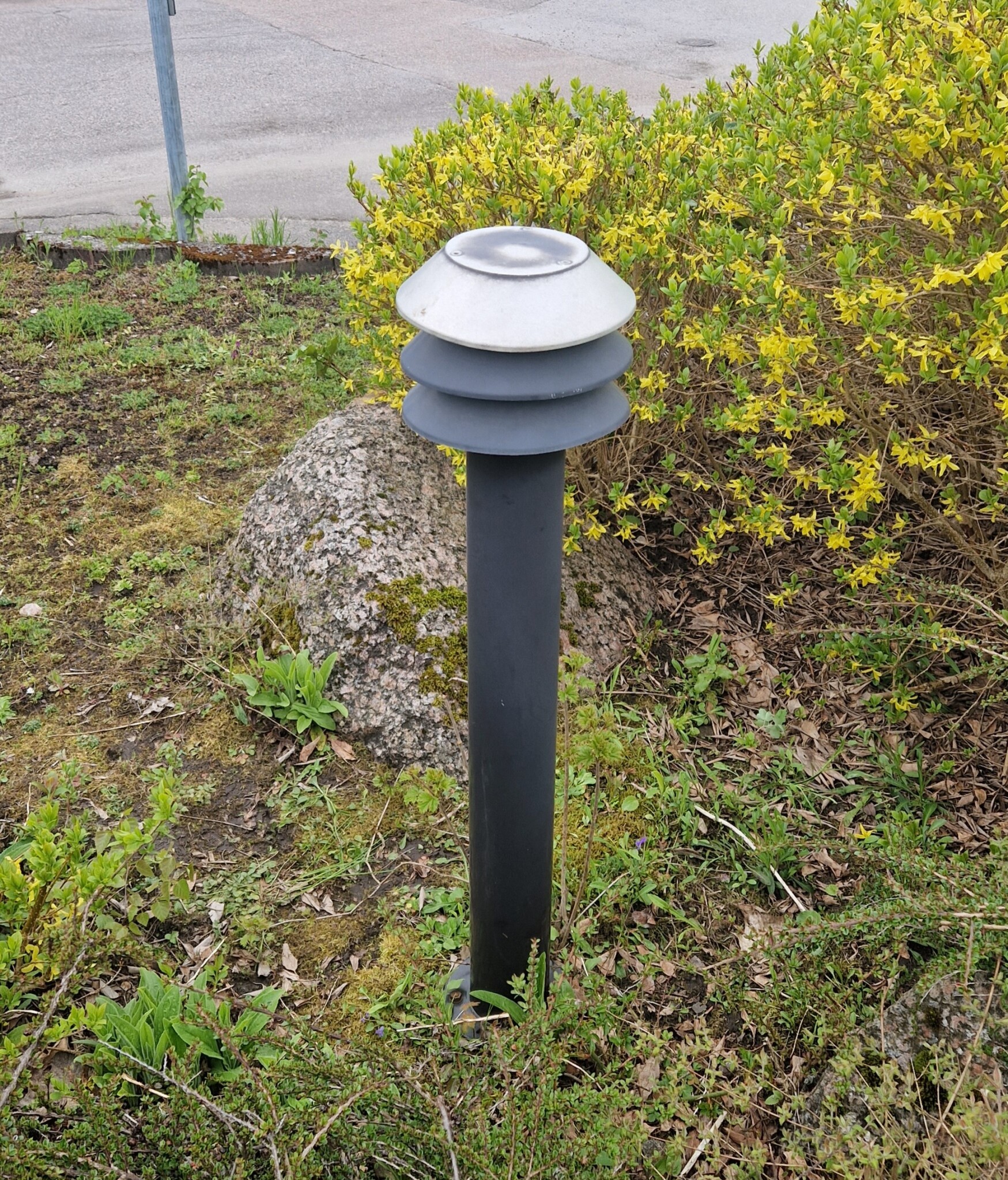

Har två ljuspollare i trädgården som jag gärna skulle vilja få igång.
Ljuspollarna stog där när vi tog över huset, troligen inte fungerat på ett tag, och de är "äldre".

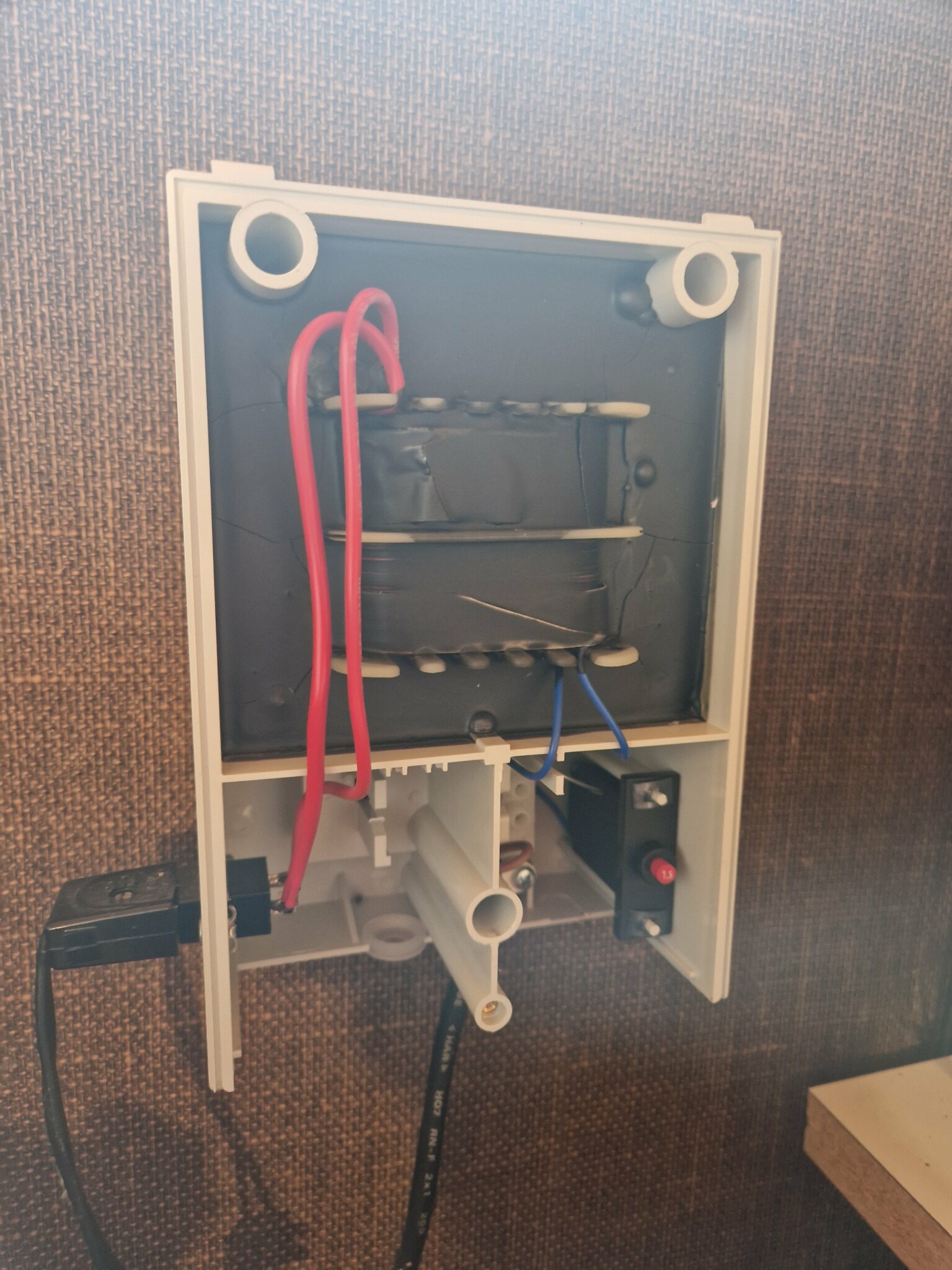

Det sitter en transformator innan kablarna ligger nedgrävda ut till pollarna.
Har endast bytt glödlampor samt kollat säkringen som sitter i transformatorn.
Hur går jag väga för att hitta vad som kan vara fel?
Är det troligast att transformatorn, kablage eller armaturen är trasig?

Och nya lampor är 24 V, inget lyse, ingen lucka på stolpen. I stolpen är det en kopplingsplint och för att komma åt den, så måste du lyfta stolpen rakt upp och se vad som finns. Inget ovanlig med glapp/bränd koppling eller fukt eller att myror har flyttat in i stolpen och fukt blivit i den.
Har du ev mätit att det finns 24 V på dom röda vid stickproppen ut.

Som sagt nummer 1 är väl att mäta att du har spänning ut från transformatorn.
Sedan mät i stolparna. När du gör det kanske du även hittar uppenbart fel som ett nyrbo.

Är det vanliga stora lampor med E 27 fattning, så kolla nere i lamphållaren, det samlas en massa småflugor i alla ytteramaturer och när man tar bort en lampa, så ramlar dom döda ner i botten. Och då kan det bli en hög där, som fyller upp, så inte lampan träffar bottenblecket och det blir inget lyse. Brukar gå bra att dammsuga bort dom.S Skedagott skrev:Har två ljuspollare i trädgården som jag gärna skulle vilja få igång.

Kollade lampor igen (bytte de i somras samtidigt som massa andra småprojekt) hade gjort fel och satt i en vanlig lampa i ena armaturen. Skiftade på lamporna och nu fungerar den. Tack!
Den andra får jag undersöka vidare och se om det finns spänning fram, men då funkar ju uppenbarligen transformatorn.
Löser jag det inte själv framåt kan jag iaf peka ungefär var felet borde ligga.
