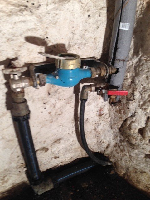

Vi har ett lantställe utanför Ystad. Ett gammalt 1900-tals hus av enkel sort, men relativt moderniserat med dusch och kök från 1990-talet. Vattenförsörjningen sker genom en lokal vattenförening (artesiskt vatten) som har sin station cirka åttahundra meter från oss längs en byväg. Man försörjer även många andra hus, bl.a. sex-sju året-runtboenden som ligger mellan oss och källan.
På vår tomt finns dels en nedgrävd PEX-slang med huvudkran (och ett sånt där litet "V"lock i gjutjärn) som vi brukar öppna i mars och stänga nån gång i november.
Sedan i slutet av augusti så slutade dock vattnet att rinna helt och hållet. Både inne i huset och i den utkastare som finns på andra sidan källarväggen om vattenmätaren.
Jag kan inte fatta vad det beror på. Det enda som har hänt tidigare någon gång har varit att påslagningsventilen på vattenmätaren ibland inte har hållit helt tätt, dvs den har släppt fram vatten till ex. köksblandaren fastän den varit i avstängt läge. Men nu är det alltså heldött.
När jag ringde den ansvarige på vattenföreningen så sa han att jag först måste kolla "filtrena" eftersom han inte kunde föreställa sig att det skulle vara något problem eller avbrott med själva ledningarna. Vi har inte heller haft några större grävningsarbeten längs gatan som i tid överensstämmer med vattenavbrottet. När jag var ute på landet och kollade förra helgen så kunde jag dock inte hitta något "filter", vare sig före, på eller efter vattenmätaren ?
Hur ska jag fortsätta att felsöka detta själv innan jag ringer in en VVS-kille med debiteringsblocket i högsta hugg ? Finns det något enkelt sätt att kontrollera om det finns vatten i huvudledningen, nere vid "V-locket" ?
Jättestort tack på förhand om någon hjälper den här stressade hästen vidare.....
Så här ser vattenmätaren i vår matkällare under köket ut:
Den lilla slangen som går nedåt till höger på bild efter den röda ventilen går såvitt jag kan förstå det till vattenutkastaren på utsidan av kåken.

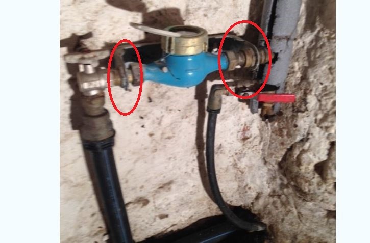

Det bruka var ett filter på inkommande till vattenmätaren , kan sitta lite hårt , kan även sitta ett på utgången men lite ovanligt.
Stäng kranarna och skruva bort mätaren , ha lite koll på packningarna så dom inte sitter fast på båda ytorna , då kan dom dela på sig , blir otätt sen
Enligt foto placering

Stort tack för bra och utförligt svar. Jag ska ge mig på att försöka kolla detta- i värsta fall lägger jag slantarna på en rörmokare från närorten. Men jag läser ditt svar som att förekommande filter bör/borde normalt sitt på eller i närheten av mätaren ?
Jag har följt slangen in under köket och genom väggen till en skrubb i toaletten, men såvitt jag kan se finns där bara raka slangar och rör - inga naturliga platser för ett filter.

Det sitter i röret på vattenmätarens vänstra sida , stäng kranen där och lossa på muttrarna på båda sidor om mätaren , och ta bort den , efter det kan du se filtret i mätaren , är det skit där , kanske det går att lyfta ut det och rengöra , annars ner med allt i hink vatten och tandborste ,
mätaren klarar att vara under vatten
Glöm inte fylla hinken först

@Liteavvarje: jag bugar djupt för detta – jag menar det. Ska försöka ta loss delarna och rengöra dem.
