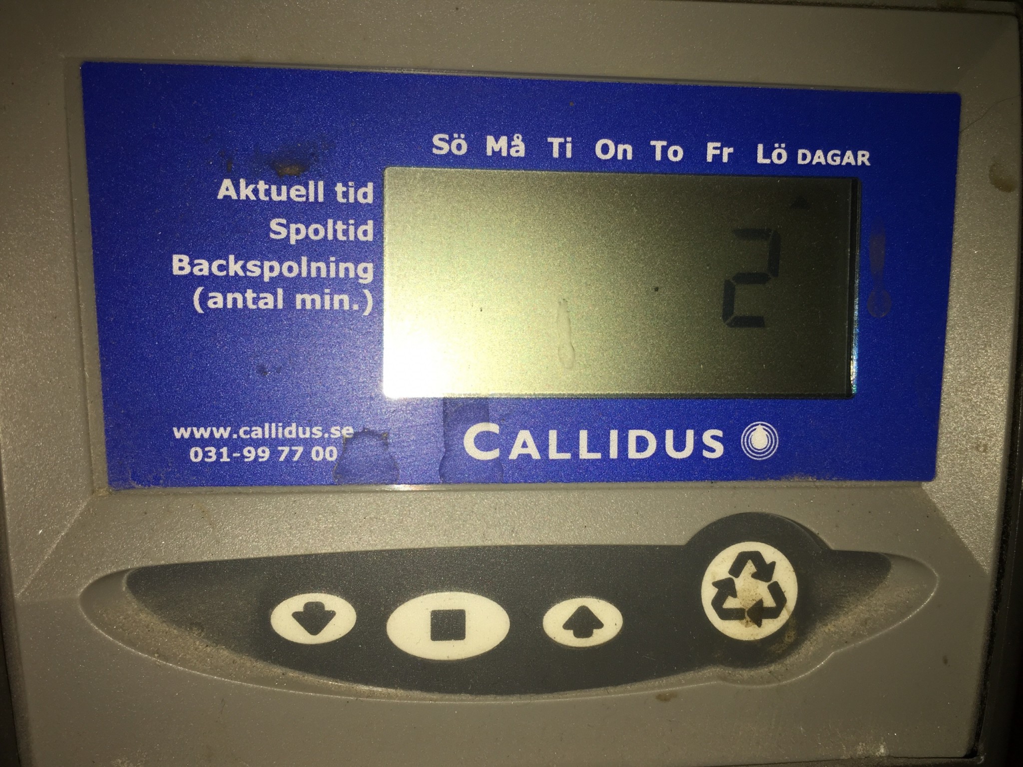

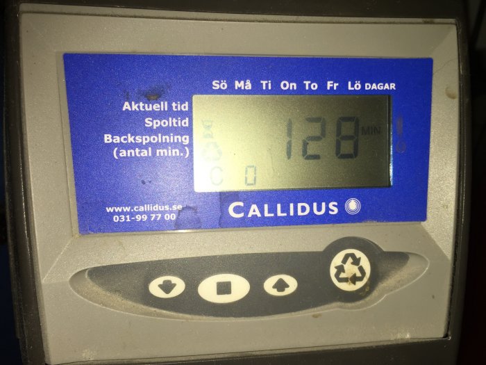

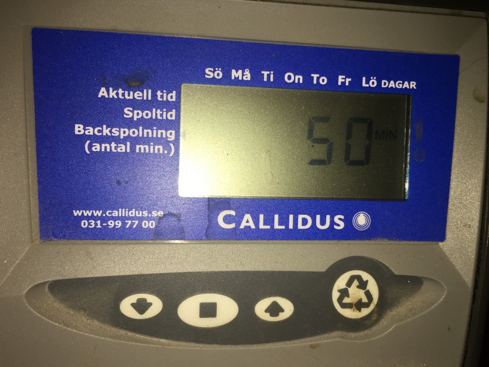

Har ställt in att filtret ska backspola varannan dag
Har förlängt tiden för backspolningscykeln

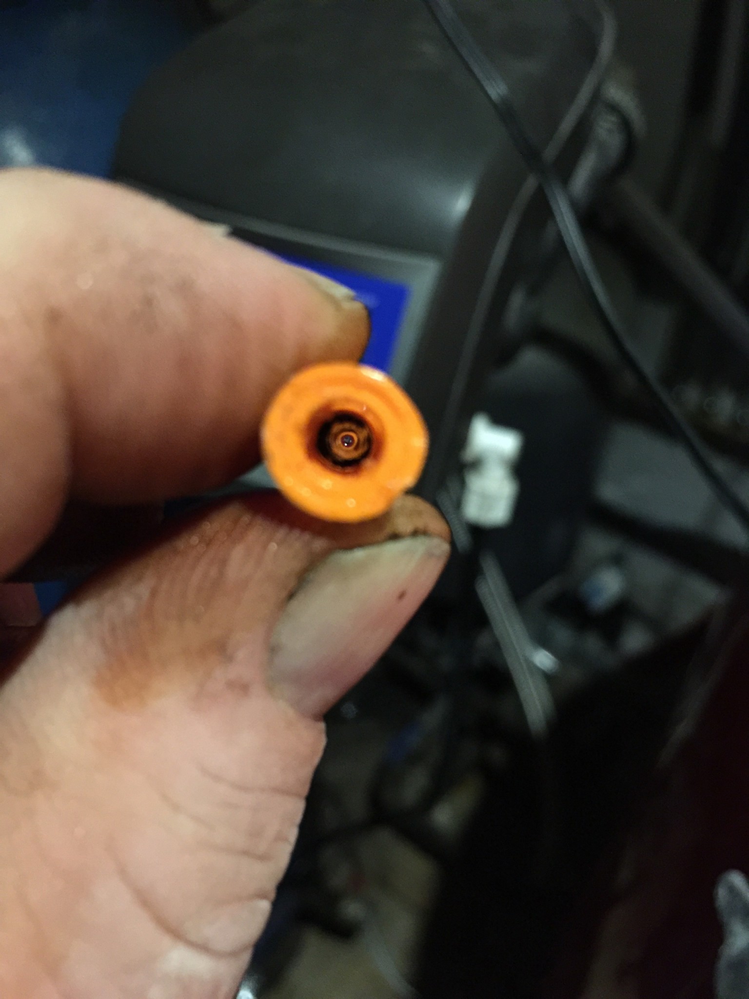

Kollade ejektorn. Tycker att den ser ok ut

Tog isär ejektorn och lilla filtret ( silen ) idag igen och det såg ok ut. Körde en backspolning till nu.

Tig loss ejektorn idag igen.. Såg ut som hålet var rent men lyckades ändå pilla ur en massa gojs ur den.. Kanske hade någon betydelse. Vem vet
