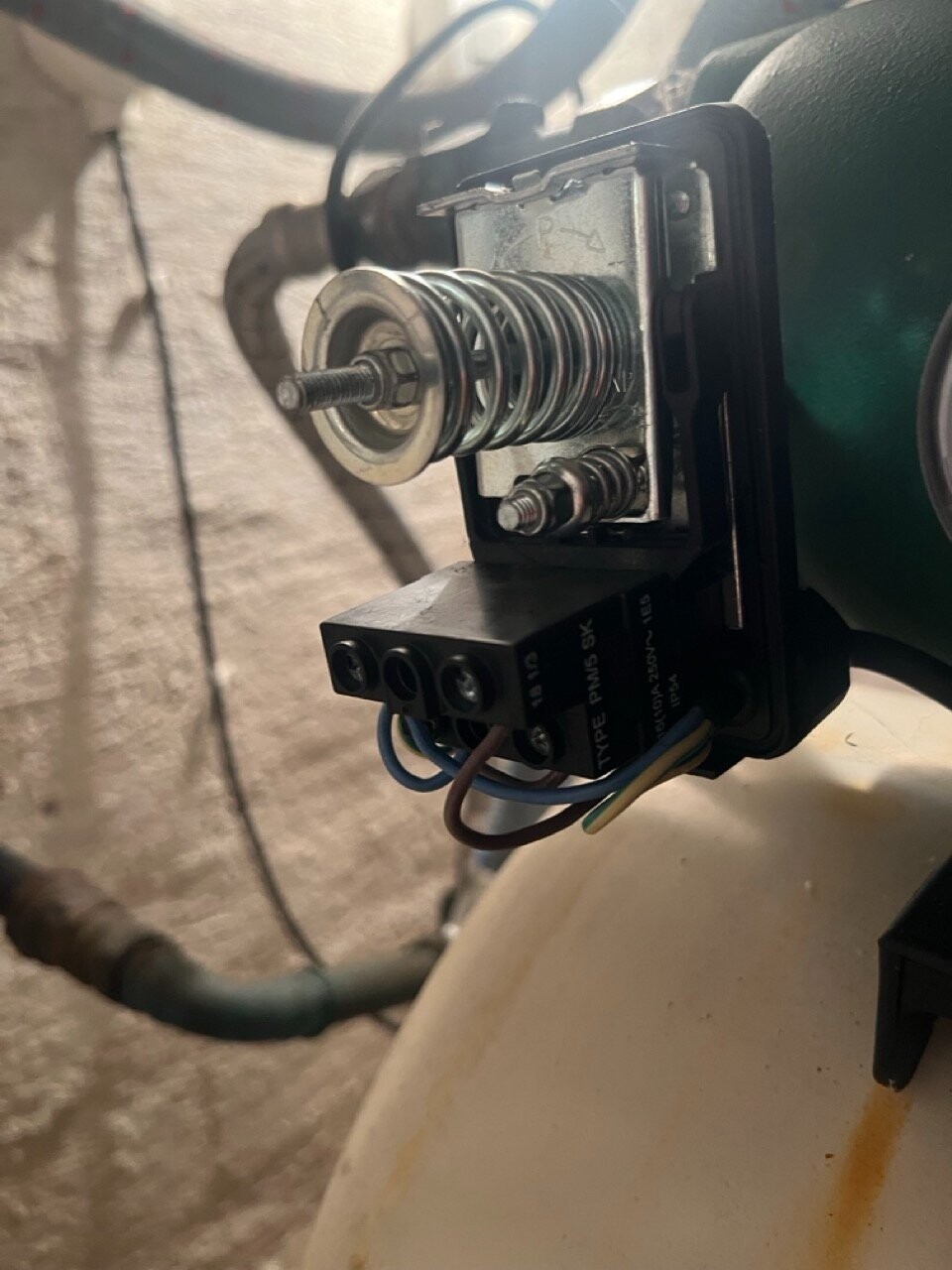

Demmpa Demmpa skrev:
Bägge sakerna, främst segt tillslag, är symtom på att tryckvakten är igensatt i impulshålet,
[länk]

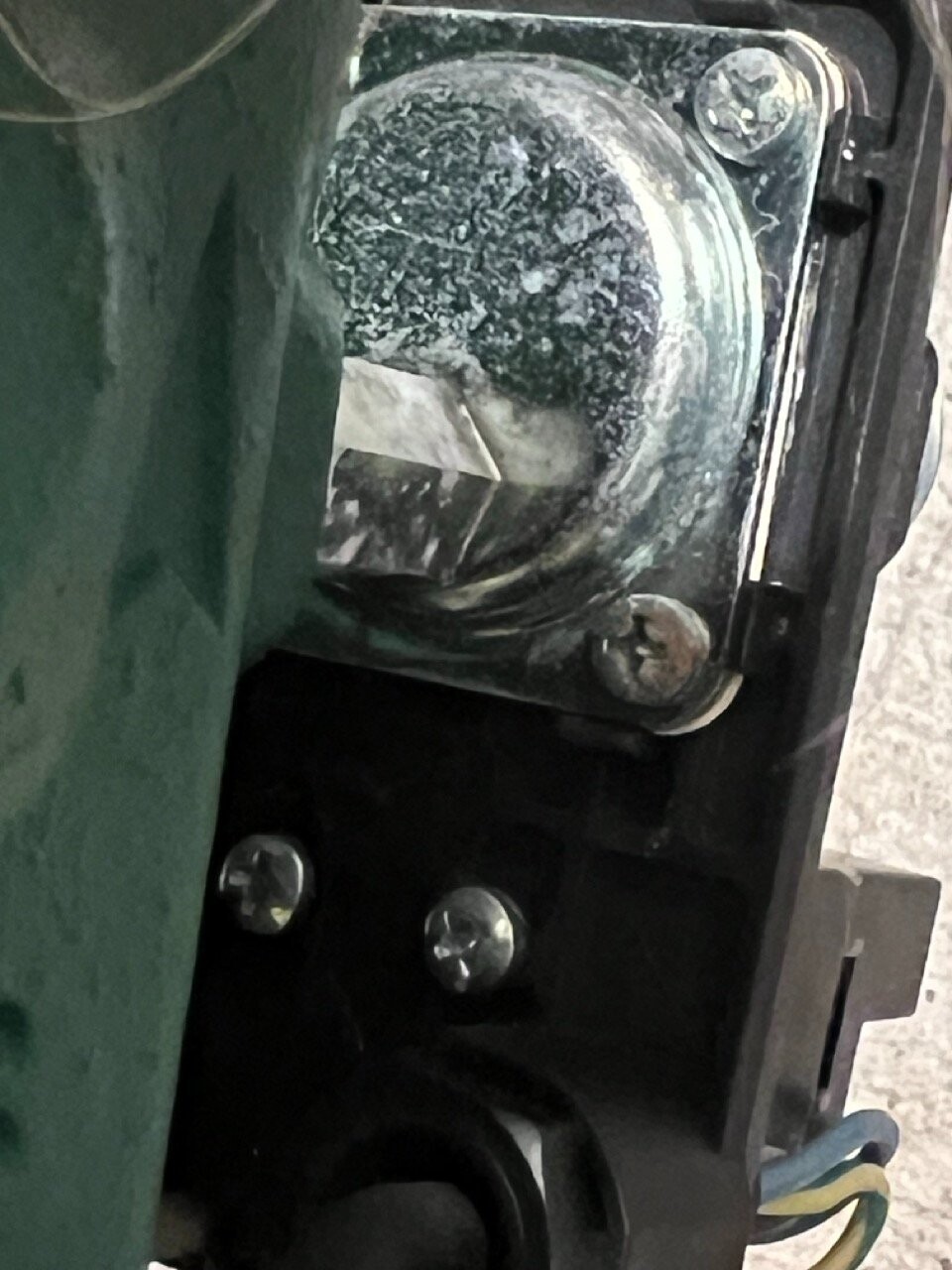

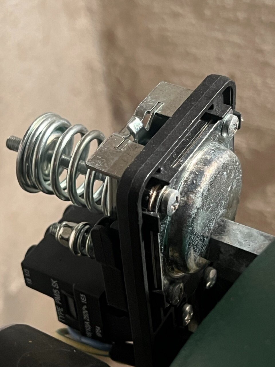

Såhär ser vår tryckströmbrytare ut. Jag upplever att det är annan modell än vad de pratar om på länken.
Räcker det att ta bort de fyra skruven runt själva membranet? Eller behöver jag även komma åt och lossa de två i nederkant?
När väl skruvarna är lösa och jag kan ta isär det hela, är där några smådelar jag bör ha koll på som ligger löst/riskerar att falla ur?
Innan jag experimenterar bryter jag strömmen och öppnar kranarna.
  • Tryckströmbrytare med metallfjäder och synliga skruvar, monterad på stöd.
  • Tryckströmbrytare med metalliskt lock och fyra synliga skruvar, belägen på en grön enhet. Synliga kablar och svarta små skruvar nedanför.
  • Tryckströmbrytare med synliga fjädrar och kablar, monterad på en vägg i en byggnadskällare.
Glöm bara inte att släppa ut trycket, annars blir det dusch. Se med att ta isär ingen fara, det är ett gummimembran som sitter mellan och ta det bara lite försiktigt med att lossa menbranet, det kan sitta lite fast.
