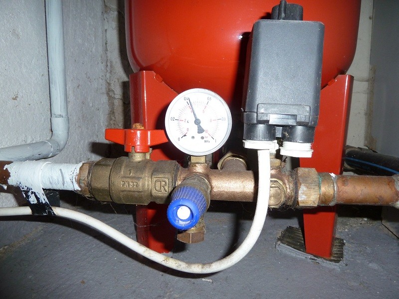

Hjälp med felsökning - hydropress och borrad brunn
Försöker komma på vad det är som är orsaken till mitt problem med att pumpen går igång direkt man öppnar en kran. Systemet består av en borrad brunn, tryckvakt och en hydropress på 60 liter.
Tappar jag upp vatten sakta kan jag få ut några liter innan pumpen slås på, men spolar man i toaletten eller öppnar en kran fullt så startar pumpen med en gång. Sökte runt på forumet och hittade hur man fyller på luft. Stängde av pumpen och öppnade kranar för att få ledningssystemet trycklöst och fyllde sedan på till ca 2,6 bar i hydropressen. Innan jag började fylla på visade manometern på luftpåfyllaren knappt 1 bar.
Glad i hågen testade jag om detta avhjälpt mitt problem. Dessvärre uppförde sig systemet precis som tidigare. Började nu studera manometern och såg att tryckvakten slår till vid ca 3,6 bar och från vid 5 bar. Nålen stannar dock inte vid 5 bar när tryckvakten slår från, utan ramlar omgående ner till 4 bar.
Några dagar senare gör jag om proceduren för att se om hydropressen tappat trycket i blåsan. Det visar sig dock att den ligger kvar på ca 2,6 bar.
Om det nu inte är hydropressen som spökar, vad kan det då vara som gör att systemet tappar en bar i tryck så snart tryckvakten slår från pumpen? Trycket faller direkt från 5 till 4 bar men ligger sedan stadigt på 4 bar tills man börjar tappa vatten.
Någon som har några idéer?

Du kanske kunde börja med att använda luftpåfyllarens manometer som referens, så att du vet mellan vilka tryck du jobbar och hur befintlig manometer uppför sig.
Lite mäta-veta är alltid bra innan man börjar fundera eller skruva.
Jämförde manometrarna mot varandra. Nu hade vattenmanometern (VM) ställt sig på 3,8 bar och då visade påfyllarens manometer (PM) 3,2 bar i luftblåsan.
Testade att tappa vatten och trycket föll direkt så att pumpen gick igång. Sakta men säkert ökades trycket och när VM visade 5 bar läste jag av 4 bar på PM.
När jag slutade tappa vatten sjönk trycket till 4,2 bar på VM och PM visade 3,5 bar.
Gick upp och spolade i toaletten och återfyllnaden fick trycket att ramla under 3,6 på VM och tryckvakten startade pumpen. Av någon anledning stoppade tryckvakten denna gång innan 5 bar och någon sekund senare slog den till igen och gick hela vägen till 5 bar på VM för att ramla ner till 4,2 bar. PM visade då 3,5 bar.

Verkar nästan som att du har någon förträngning, igensättning mellan tryckströmbrytaren och hydropressens inlopp, dessutom lätt att luras av den felvisande manometern. Är det inkopplat med ett färdigt ventil, T-rör med brytare, manometer, hydropress eller byggt med lösa delar? Enklast är nog att lossa, ta isär delarna vid brytaren och hydropressen och rensa upp där från rost, avlagringar och annan skit. Eventuellt är sen brytaren lite otillförlitlig men det får visa sig i steg två tillsammans med en ny manometer som går att lita på.
Tryckvakt, manometer och säkerhetsventil sitter alla monterade på ett T-rör med massa kopplingspunkter. Sitter en plugg precis under tryckvakten så där skulle man kanske kunna öppna och försöka rensa och skölja. Plockar jag bort mer än nödvändigt kan man ge sig den på att Murphy kommer på ovälkommet besök.
Prylarna står i källaren och i dagsläget har vi bara tappställen i källare och på markplan. Vad är egentligen rekommenderade på- och avslagspunkter för tryckvakten?

Det är inte blåsan som är trasig då? Tryck in ventilen och se om det kommer ut vatten. Du får nog trycka ett tag då du har ventilen längst upp.

Symptomen låter ju som att det är hål på blåsan.
Men testa först med att justera trycket, min hydrofor som står i källaren med två våningar ovanför kör mellan 2,2 och 3,9 och det räcker utmärkt även på ovanvåningen.

Kolla då först hål på blåsan genom att skruva ur käglan från påfyllningsventilen och se om det kommer vatten där när luften är ute och trycket uppe. Verkar inte vara så om man ser till vad du skrev i början men det är ju ett mycket enkelt test. Är inte felet där kan du sen börja från noll med att tömma vattensidan via pluggen på röret och förtrycka med luft till 2-2.5 bar så finns inga tveksamheter kvar så långt.
Blåsan är förmodligen hel då det inte läcker vatten genom ventilen trots fullt tryck i hydropressen och all luft i blåsan tömd. Tömde systemet igen och tappade ur det sista via pluggen och försökte rensa så gott det gick. Inga större partiklar kom ut men det kan ju ligga längre in i rören.
När systemet är trycklöst och inget vatten kommer via pluggen står vattenmanometern på 0,5 bar. Det ger att tryckvakten i realiteten slår på vid 3,1 och av vid 4,5 bar. Problemet kvarstår dock. Efter att tryckvakten slår av pumpen så faller vattenmanometern nästan en bar och så snart man spolar i toaletten drar pumpen igång.
Hydropressen är hyfsat rostangripen i botten där luckan är och anslutningen går in. Varje gång jag har återstartat systemet har det kommit många liter rostvatten. Antar att nästa steg är att koppla loss T-röret och göra rent ordentligt i anslutningsröret till hydropressen.

Är det igenrostat mot hydropressen hinner inte vattnet ut ur den fort nog om man öppnar en kran, trycket faller i ledningen och pumpen startar. Är röret i mässing och hydropressen i vanlig stålplåt sätter det extra fart på rosten.
Men vänta nu, jag är absolut ingen hydropresspecialist men ska inte vilotrycket vara runt 90% av påslagstrycket. Mao ska du pumpa upp airbagen till 1,8bar innan du släpper på vattnet och ställer påslagstrycket till 2,0 tex.joflopp skrev:Blåsan är förmodligen hel då det inte läcker vatten genom ventilen trots fullt tryck i hydropressen och all luft i blåsan tömd. Tömde systemet igen och tappade ur det sista via pluggen och försökte rensa så gott det gick. Inga större partiklar kom ut men det kan ju ligga längre in i rören.

om du misstänker hydropressen att det är igensatt till systemet,
Vrid av kranen till huset och stäng av pumpen, släpp ut nån liter vatten ur övertycksventilen,
ökar då trycket i manometern halvfort kan man misstänka en strypning mellan kärlet och systemet,
om trycket inte ökar tillbaka utan stannar nere har du nog problem med kärlet eller rören där i mellan

Inte heller jag är någon hydrofor/hydropressspecialist, men det jag har lärt mig är att en hydropress består av lackad stålplåt och att den förr eller senare rostar. Hydroforer görs däremot i galv, rostfritt eller glasfiber.Nimajneb skrev:
Är smått sugen på att på sikt byta till hydropress i glasfiber, men först vill jag veta vad som är fel. Ska fortsätta felsökningen enligt tipsen som trillat in.
Men grundfelet verkar ju vara att du har för lite luft i tanken och det beror nog på att du startar från så lågt tryck när du startar upp den, om nu inte airbagen är trasig.joflopp skrev:Inte heller jag är någon hydrofor/hydropressspecialist, men det jag har lärt mig är att en hydropress består av lackad stålplåt och att den förr eller senare rostar. Hydroforer görs däremot i galv, rostfritt eller glasfiber.

Gör som jag skrev, töm ur och pumpa upp ballongen till 1,8bar och se till att påslaget ligger på 2bar så ska det nog ordna sig.
